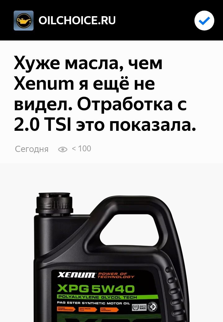

На драйве ещё накинуто Xenum XPG 5W-40 из говна и палок, простите, ПАГ и эстеров. Отработка с 2,0 TSI
Надо хайпануть на таком "прекрасном" анализе
Алексей, зачем ты знакому залил это масло ? Почему не взять Тексако за 1,5 рубля.
