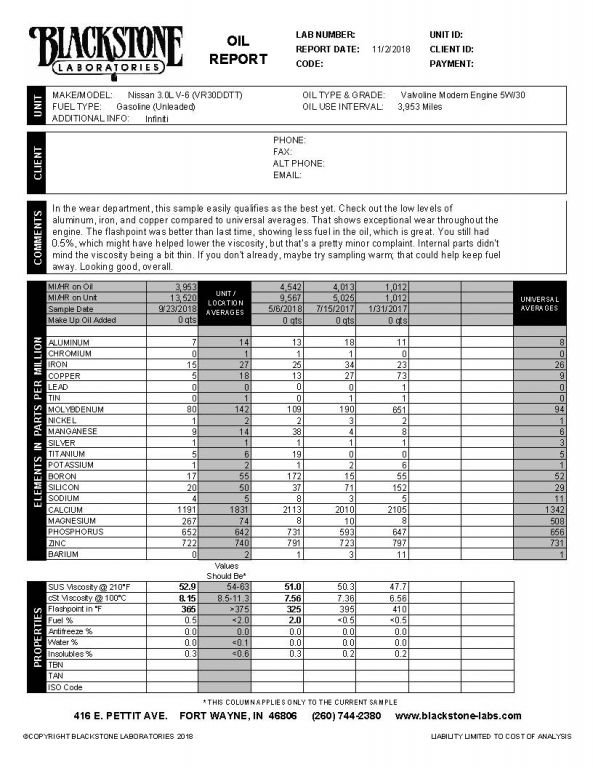

да...стандартной смазкой здесь не обойтись...но надо бы начать с элементарного анализа и посмотреть каких больше металлов износа в отработке ...

Сообщение Vit20 »
mox111, вот типичная отработка на стейдж2 для этих моторов
