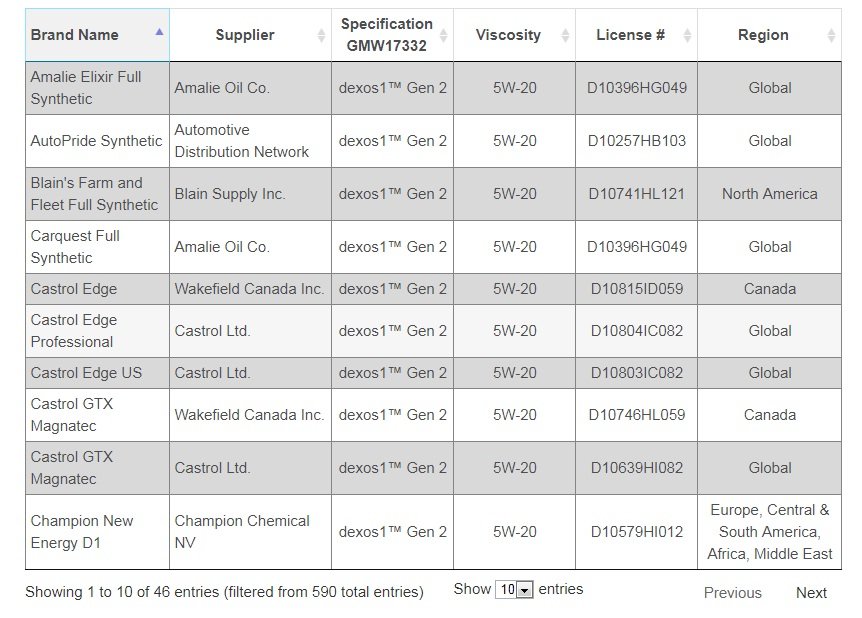

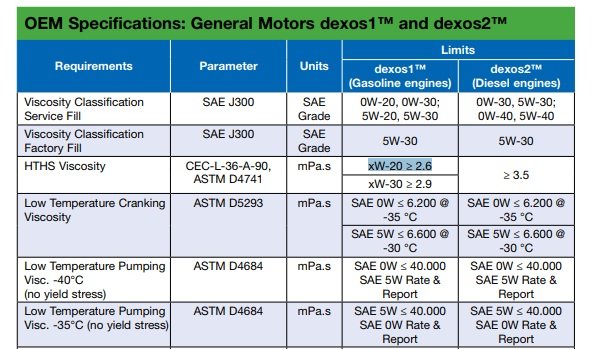

насколько я знаю 5w20 не может быть дексос. только 5-30 и 0-20

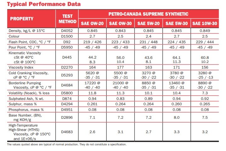

mox111, даже если по вспышке посмотреть - самая хорошая у 5в20 - натурпродукт!

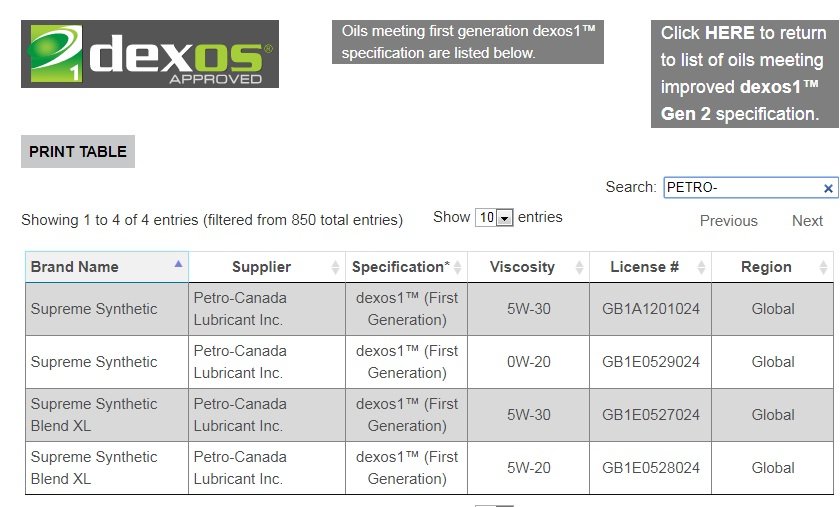

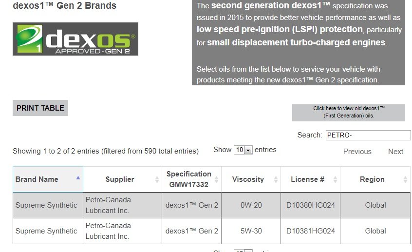

Silence,
ЧЕЭТА? :) скокахош и петра скоро подтянется ...
