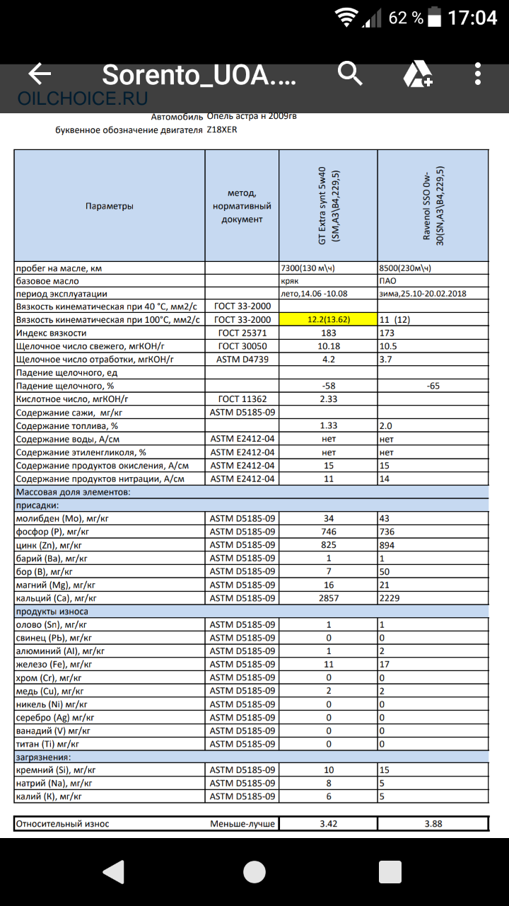

Не знаю как файл пдф,преобразовать в изображение,поэтому скриншот с телефона :facepalm

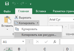

Komarr писал(а): ↑15 мар 2018, 17:11 Не знаю как файл пдф,преобразовать в изображение
наверное эксель в изображение
можно так
а можно виртуальными принтерами по типу PDFCreator

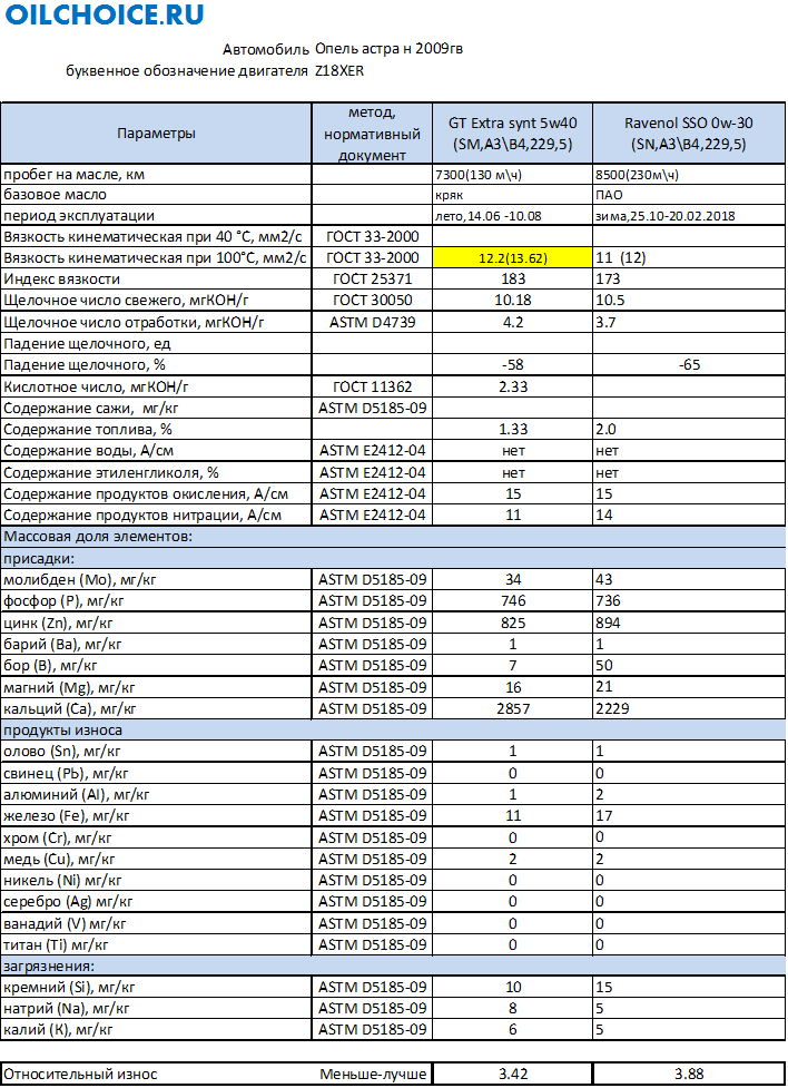

astra.pdf
(357.74 КБ) 444 скачивания
astra.xlsx
(14.67 КБ) 370 скачиваний
Не как не получается ((

что сложного, написал же ... "копировать как рисунок - вставить (в любом граф.редакторе)"
компьютерная безграмотность поражает )

Gubkin писал(а): ↑15 мар 2018, 18:28 копировать как рисунок - вставить (в любом граф.редакторе)"
Не копирует в экселе,копирует только для экселя.Может у меня офис пиратский что то не так делает.Спасибо!Если можно подчистить весь этот мусор,то буду благодарен!

Сколько в итоге стоило 5 литров этого чуда?
При -25С спокойно запускался на 10W-40 c PP -28C...Вопрос - что дает 0W при морозах не ниже 20С?

Vadim_Mk писал(а): ↑16 мар 2018, 21:05 .Вопрос - что дает 0W при морозах не ниже 20С
Практически ничего.Кто знал что не будет морозов,бывает и -32.А так хотелось по катать масло на ПАО,где его много в составе.Масло крепкое,но не оправдывает таких затрат,если только по акции брать.Кто на северах живет им отлично подойдет.
