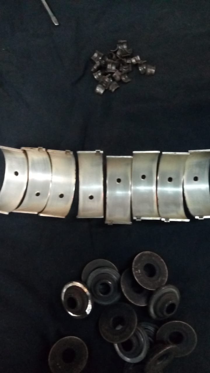

mox111, veles, Gubkin, НУ что товарищи специалисты, боюсь что вы не такие уж и специалисты.
Мотор на днях был разобран, по большему счету для себя и из-за масложера, хотя и не такому и страшному, пробег 200 тысяч, уверен что родной, пришло время менять грм и все жидкости, расходники и кое что по мелочи, вот и совместили. В целом мотор в хорошем состоянии, в итоге поменяны только кольца (маслосъёмные по традиции залегли) и шатунные вкладыши, хоть и без криминала по вашим прогнозам (фото ниже), коренные оставили, они в отс. Циллиндры, поршня, колено, все осталось в номинале, пара клапанов на выпуске было чуть подзажато. Все собралось на стандартных размерах ничего не точилось.
Пара человек тут задумалось, как и я о результатах анализа, что при смерти вкладышей (по показаниям свинца) должны были поползти и другие металлы, но вам было и так все очевидно. Я хотел сделать повторный анализ, но не прошел по конкурсу, что поделать, такой спорный и интересный результат никому не интересен, ну да ладно. Я вообще теперь сомневаюсь в целесооборазности анализов отработок в целом, может лучше доплатить эти деньги на гарантированно хорошее масло и не париться. Может они полезны для современных моторов которые готовы сдохнуть от полпроцента золы, или умереть на ста тысячах просто потому что пора, но не в нашем случае.
- шатунные
- IMG-20180928-WA0022.jpg (60.24 КБ) 4307 просмотров
- самый плохой
- IMG-20180928-WA0024.jpg (93.89 КБ) 4307 просмотров

chaosad, фото качественные, прям все видно

Gubkin,ну пока такие, может заберу их потом перефотаю, но в целом все видно.

chaosad,
Шатунные же поменял,и ? Ты думал что они должны были в ноль стереться ?
...Было сказано на что обратить внимание с таким содержанием свинца,шатунные явно получали больше чем нужно...а нужно было не перебирать ,а пробовать более вязкие продукты ( ктонить вообще читает наши коменты?

mox111, не не ноль, но это небольшой износ совсем, и неизвестно когда они это получили на той заливке или год назад. А после пробовая более вязких продуктов пробовать ещё более вязкие??
