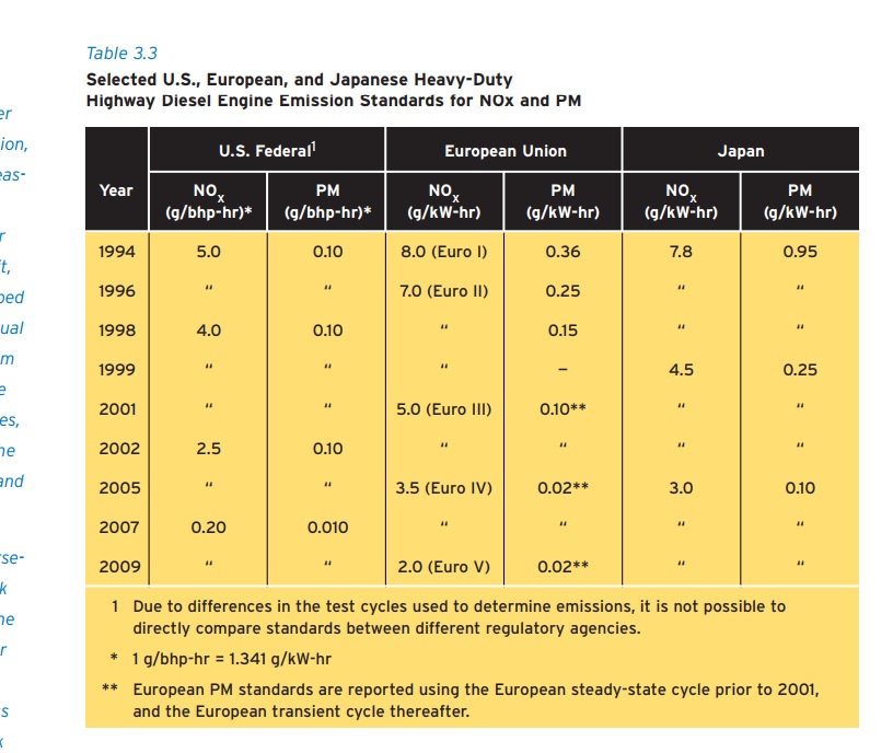

Gubkin писал(а): ↑05 сен 2017, 15:23ЕГР надо глушить 100%
просто кто-то не видел что он делает со временем
Где то примерно с 2013 года в РФ появилась солярка Евро-4/5
https://www.chevron.com/-/media/chevron ... review.pdf
С 2008 по 2013 год не понятно какое топливо было в твоей машине, а у Евро 4/5 в 5-7 раз меньше сажи чем у Евро 3/4..
Поэтому и прошу фото двигателей после 2013 года выпуска
Отправлено спустя 5 минут 1 секунду:
Не смотрел ЕГР, так как не беспокоит..
Так же как не беспокоил 7 лет клапан ЕГР и ММС... :D
Euro limits.jpg (130.08 КБ) 6313 просмотров
