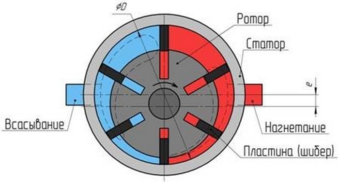

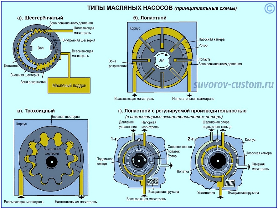

Не более, чем накопление информации...
К тому же речь не о случае, а о методе оценки на примере конкретного случая..., пусть и редкого.
Если присадка, как заявлено, работает, можно ожидать изменение в работе маслонасоса. Для этого в нем есть все необходимое для процесса. В шиберных насосах, как в ГУРе, особенно. Почему их не используют для оценки мне до сих пор непонятно? - дешево, достоверно, объективно, полезно. Сплошные поверхности скольжения.
Если присадка или иное заявлены, как ремонтно-восстановительные, нужен объективный контроль результата доступными методами.
p.s. Не все золото, что блестит...
