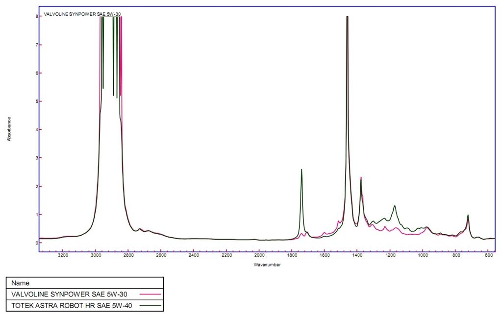

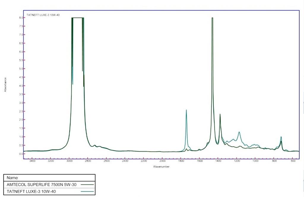

Возможно, речь о гомогенной смеси...
К примеру
Предположим, что состав одинаков, но одно из масел прошло дополнительную обработку с помощью чего-либо. Пусть, ультразвуком.
К примеру
http://www.alexplus.ru/%D0%A3%D1%81%D0% ... D1%85.htmlУльтразвук применяют для ускорения и интенсификации физико-химических процессов в жидкостях. В ультразвуковом поле возникает кавитация[1], акустические течения и другие эффекты, способствующие быстрому перемешиванию жидкостей и соприкасающихся с ними твёрдых частиц. Размываются пограничные слои между разными жидкостями и между жидкостями и твёрдыми веществами, а процессы, идущие в этих слоях, существенно ускоряются.
Отправлено спустя 17 минут 16 секунд:Гомогенизация жиросодержащих смесей... В процессе гомогенизации частицы измельчаются до одного микрона, равномерно распределяясь в массе продукта.
Возможно, но при условии равенства составов.RandomXP писал(а):легко проверить на ЧШМ
- LUXE_3_10_W40.jpg (39.18 КБ) 3182 просмотра
- Totek_AR_HR_5_W40.jpg (40.15 КБ) 3182 просмотра

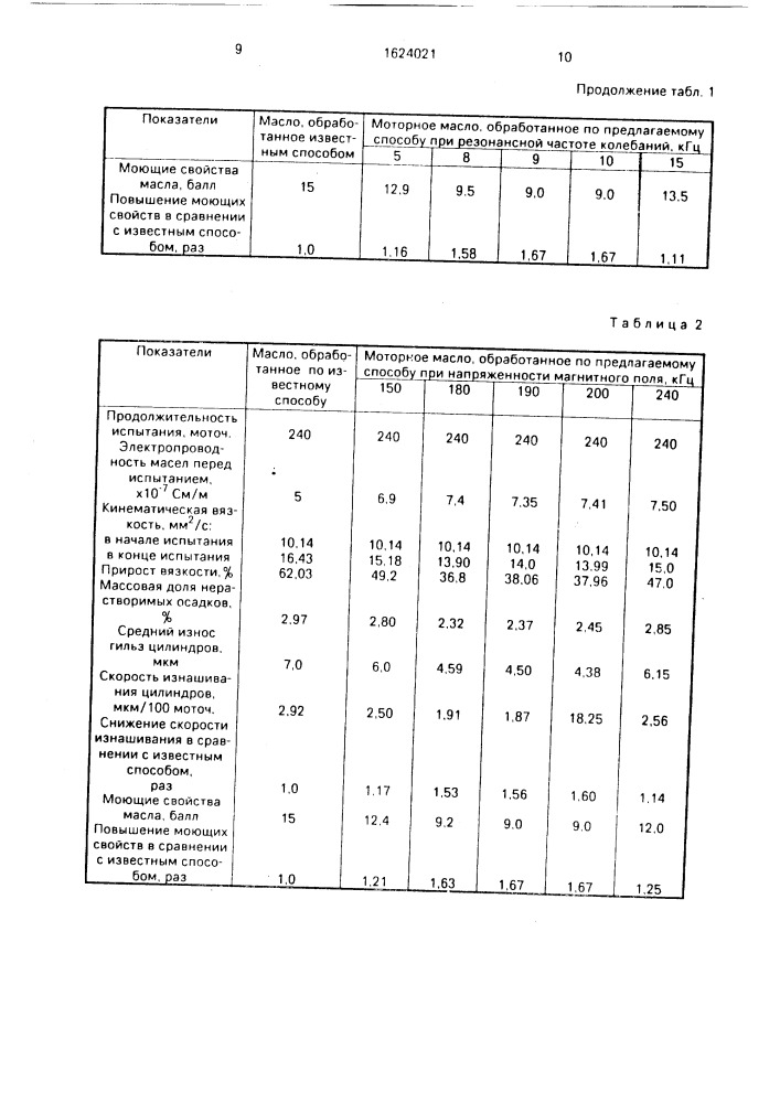

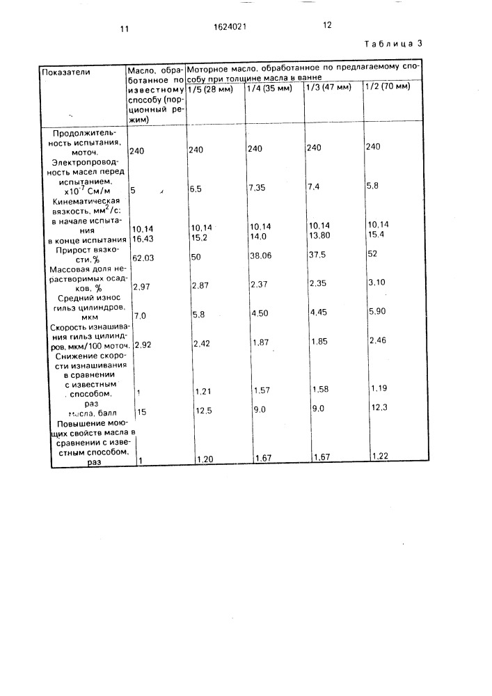

Кишинев, 1987 годИзобретение относится к получению смазочных масел, в частности к моторным маслам, применяемым для смазки двигателей внутреннего сгорания, и позволяет улучшить моющие и противоизносные свойства моторного масла.
http://www.findpatent.ru/patent/162/1624021.html

Возможно, я не прав, но лишь попытался высказать свое видение о "сшивке" (гомогенизации, в приведенном примере). Иначе говоря, дополнительной обработке товарного масла при смешивании для улучшения эксплуатационных характеристик.
Как это получилось у ТОТЕК и как реализуется не имею понятия - нужно сравнивать...
Что это даст потребителю? - нужны цифры, проценты...

mvg, Судя по спектрам можно брать Татнефть из старых партий и Тотек.
Попробую раздобыть образцы.
Сможешь организовать тестирование на ЧШМ?

Чрезмерное равенство сильно смущает. Как-то слабо верится, что продукты из "одной бочки". Подобной стабильности пр-ва может позавидовать любой именитый производитель, даже если все делалось в Нижнекамске.RandomXP писал(а):Судя по спектрам можно брать Татнефть из старых партий и Тотек
