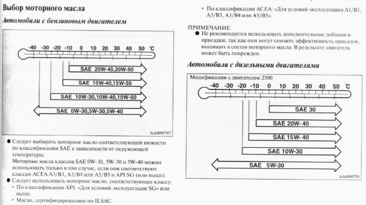

Вас интересно читать, еще больше меня запутали. Что там Японцы прописали про масло в этот мотор, есть у кого ссылки или на память процитируйте ?

Ладно,все высказались по полной(Боз,америка здесь мимо)) ,есть же мануал ,да вот он ;)
