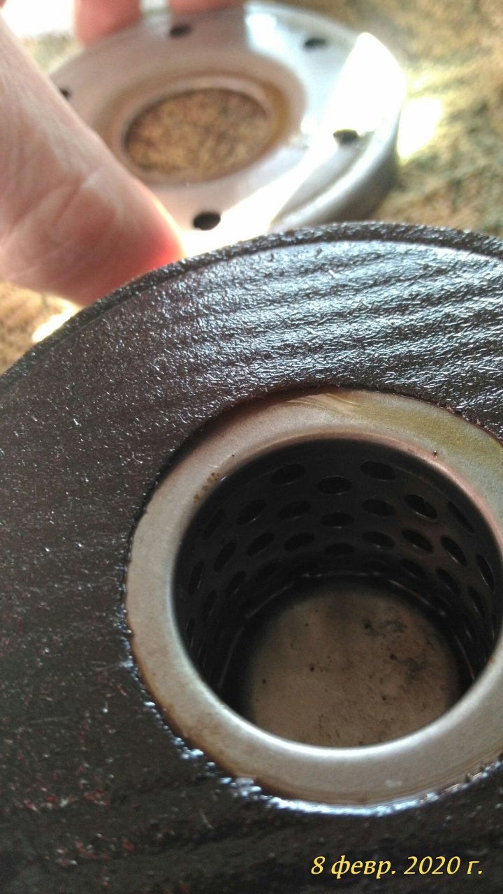

Распил масляного фильтра САЛЮТ 2108-1012005
Отличается наличием перепускного клапана от того что выше распилен
Изображение Изображение
Диаметр фильтра 95 мм, высота 72 мм
Диаметр уплотнения 61-71 мм
Резьба 3/4"
Площадь фильтрации 1176 см2, толщина материала 0,45 мм
Обратный клапан конструкции типо "грибок". Перепускной клапан расположен рядом с обратным, а не как обычно.
Замерить давление перепуска оказалось не возможным, что-то даже не получилось открыть его сильным надавливанием.
Что-то сомнения на счет его правильного давления срабатывания.
А так в целом фильтр нормальный, огромная площадь фильтрации для своего размера.
Качественная заливка герметиком, нормальная центральная туба
Фильтр судя по размытой дате 2001 г
Рекомендовать такое к покупке не буду, наверняка сейчас все изменилось, скорее не в лучшую сторону
спасибо магазину www.newautoru.ru за фильтр
фото в архиве на случай удаления с хостинга https://yadi.sk/d/DzqgtodVd5_5hA

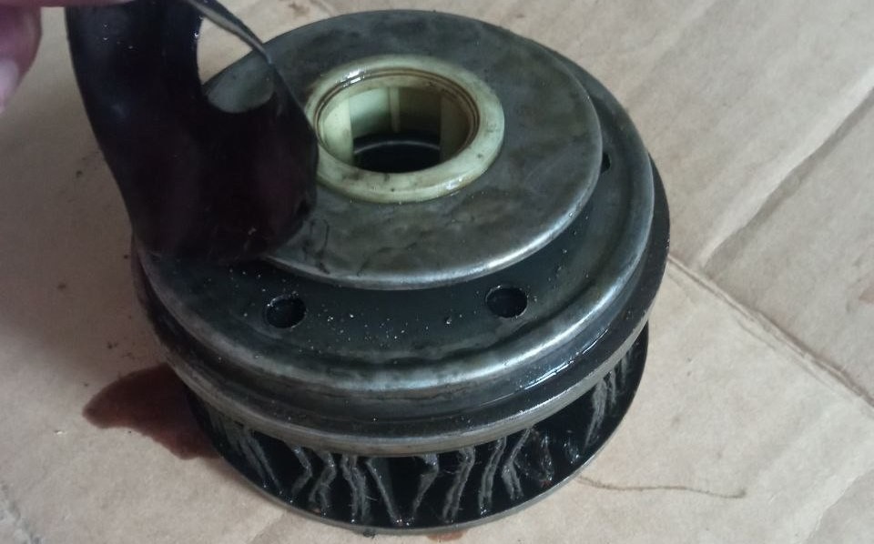

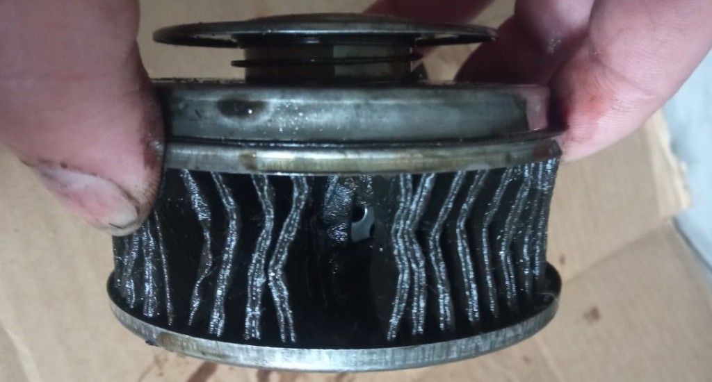

Вот эта штука и есть перепускной клапан
за счет упругости металла он закрыт, давлением масла вот эта пластина в форме шайбы должна отжиматься и появляться щель для обхода масла.
По моему скорее выдавит резиновую прокладку фильтра или бумагу запихает в маслоканалы :D

Сегодня разобрался как перепускной работает,надавил через шестигранник на перепускной,при усилии 7 кг он приоткрылся,при 30кг щель была около 1мм, то есть учитывая площадь 30 см в квадрате, получается 1 кгс,типа как и надо,а бумага коробится и рвётся, потому что она такая, довольно мягкая.

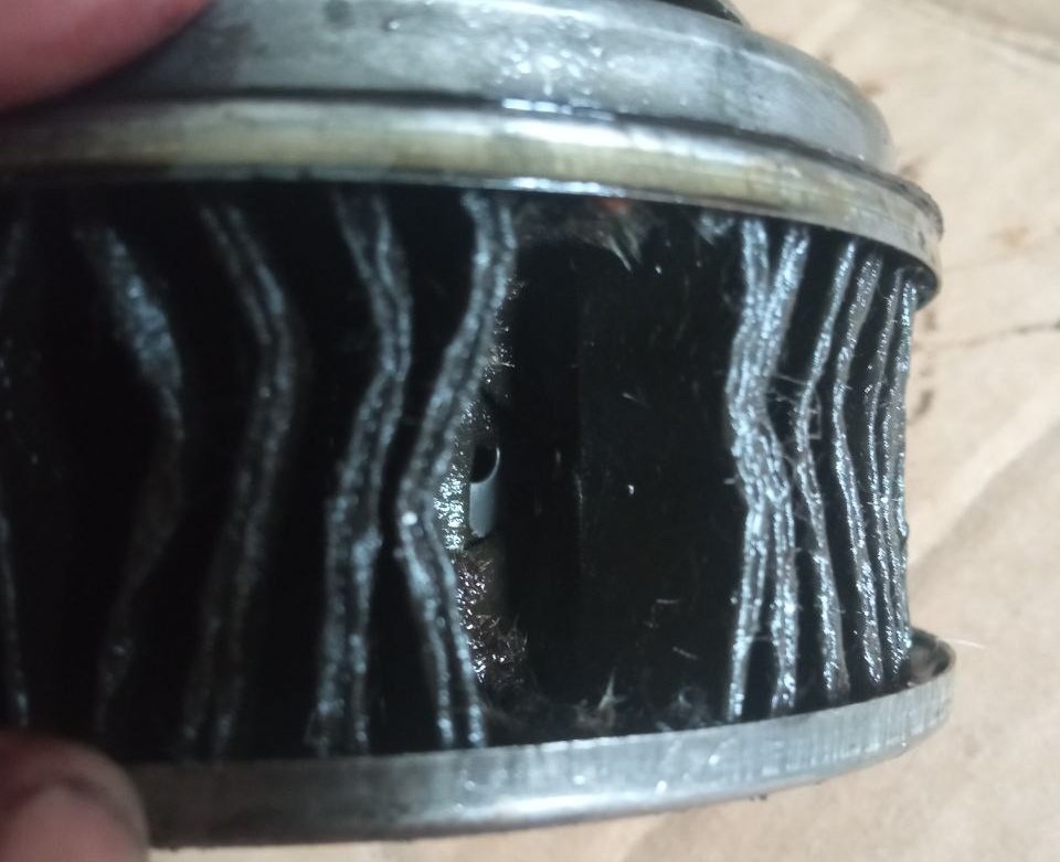

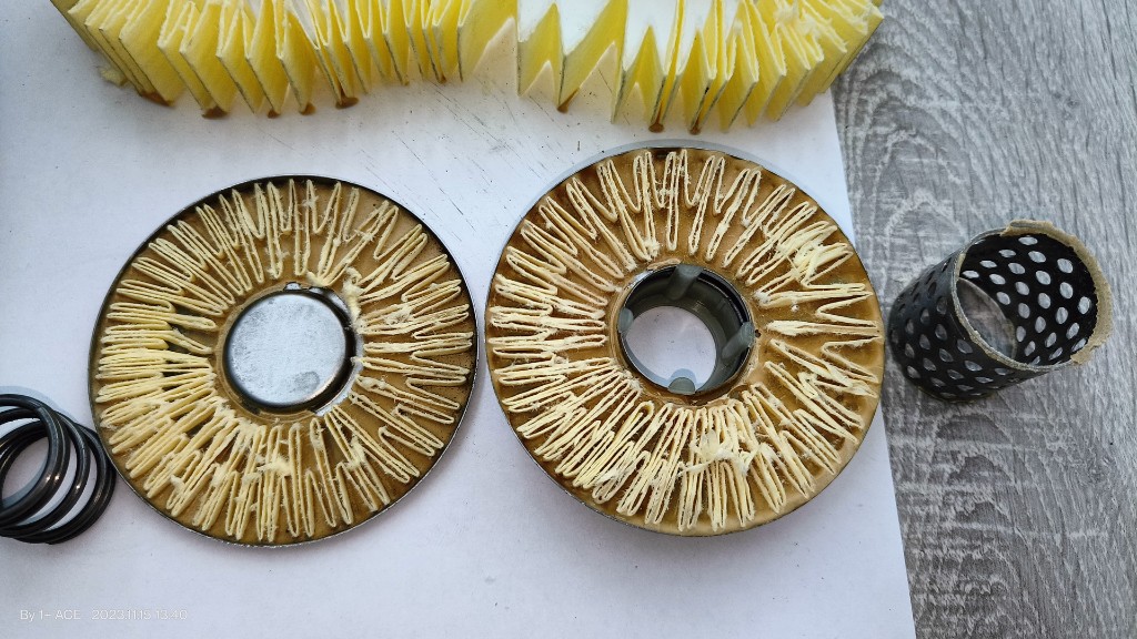

Gubkin писал(а): ↑26 июн 2019, 10:32 По моему скорее выдавит резиновую прокладку фильтра или бумагу запихает в маслоканалы
по ходу был прав, перепускной просто не срабатывает, бумагу рвет )
фото от подписчика
photo_2023-06-29_08-31-23 (2).jpg (94.62 КБ) 6116 просмотров

Gubkin писал(а): ↑29 июн 2023, 07:08бумагу рвет )
это пальцами раздвинули и порвали,ну и хайпануть решили,я их просто кучу пилил,и такую хрень можно сделать только вручную.

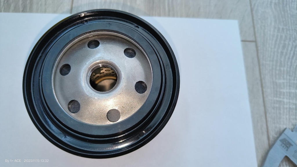

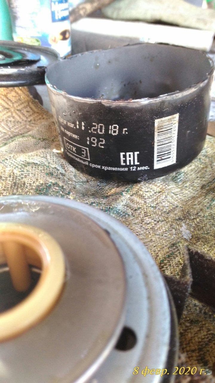

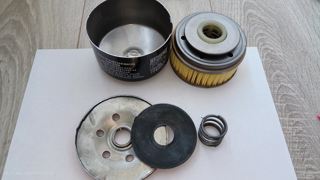

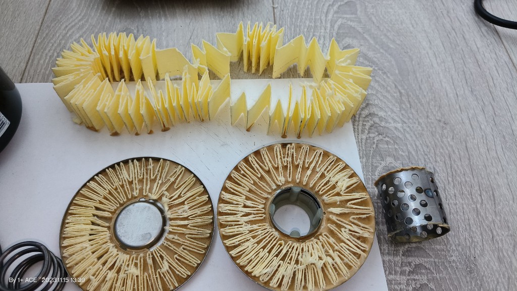

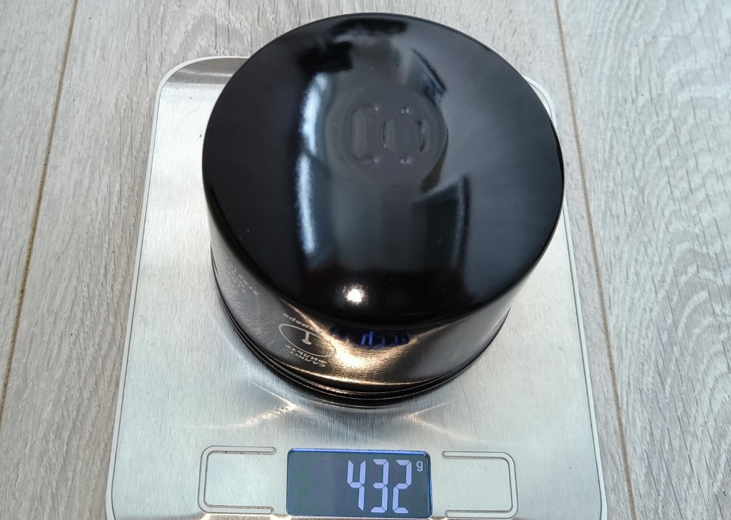

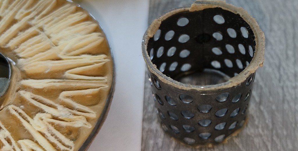

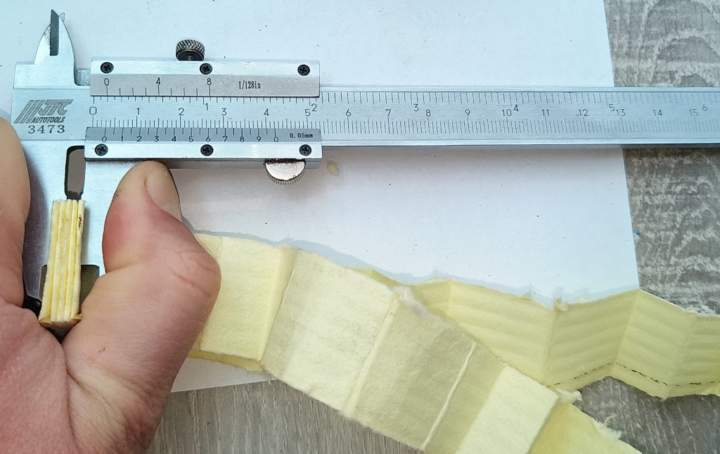

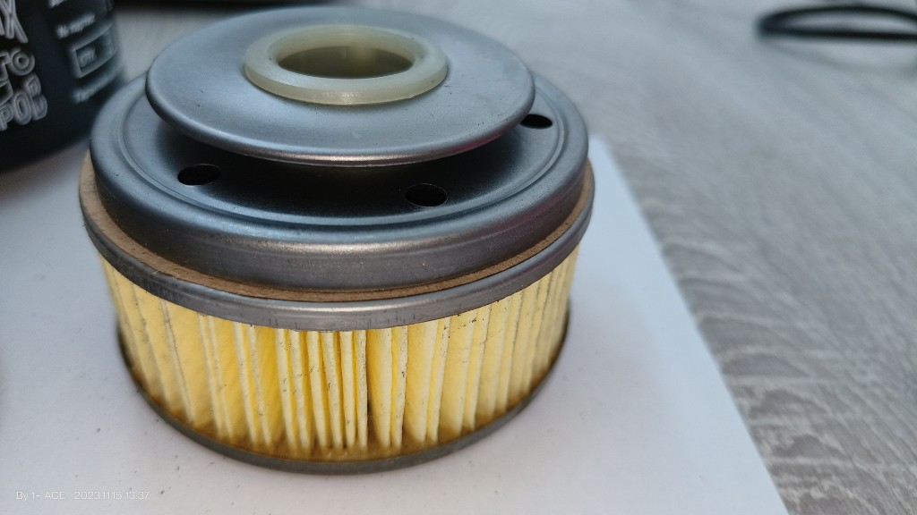

Распил масляного фильтра Салют-Фильтр FOM-2108 (2108-1012005-010)
Применимость - ВАЗ
Аналог 2108-1012005-010
Цена 350 руб
Вес фильтра 432 грамма
Диаметр 94,2 мм
Высота 71,6 мм
Уплотнение 61-72 мм
Резьба 3/4"
Усилие открытия перепускного клапана - невозможно замерить, диаметр клапана (7,2 см внешний, 3,5 см внутренний диаметры), давление срабатывания - неопределено.
Смотрите видео.
Площадь фильтрации 778 см2, толщина бумаги 0,31 мм, вес бумаги 11 грамм, плотность 0,456 г/см3
Резьба на фильтре отличная и профиль и торец
Обратный клапан так называемый "грибок", на вид всё сделано хорошо, должен быть герметичный
Есть пространство для открытия клапана
Перепускной клапан идет сразу за обратным клапаном
Конструкций крайне оригинальная и неоднозначная.
Зачем такое мудрить когда все бывает намного проще ?
Ну и традиционно замерить его я не смог, не понятно какое усилие надо приложить чтобы отогнуть мембрану.
заливка нерметиком нормальная, но слой очень тонкий.
есть места где прямо металл просвечивает
центральная туба хорошая, опасных элементов нет
складки бумаги опять же оригинальной конструкции, но внутренние сладки через чур глубокие, будет потеря фильтрации за счет того что их просто будет сдавливать между собой.
Самое главное - бумага. Тактильно и визуально не понравилась.
Слабовыражженная плиссировка, тонкая, рыхлая, бледная (без пропитки)
Ощущение что перед тобой невский фильтр
Общая оценка 4-
Минусы: непонятное давление срабатывания перепускного клапана и посредственная бумага
Другие аналоги Аналоги масляных фильтров MANN W914/2 и W920/21 (3/4", h=69-95мм, Ø = 93 мм) ВАЗ
