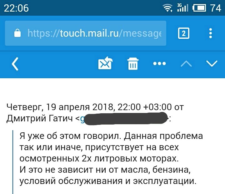

С того же форума Мазда СХ-5 ответ (в чьей-то личной переписке) сотрудника "Мазда-СТО" (той конторы, благодаря которой поднялся кипешь с натирами-задирами):
