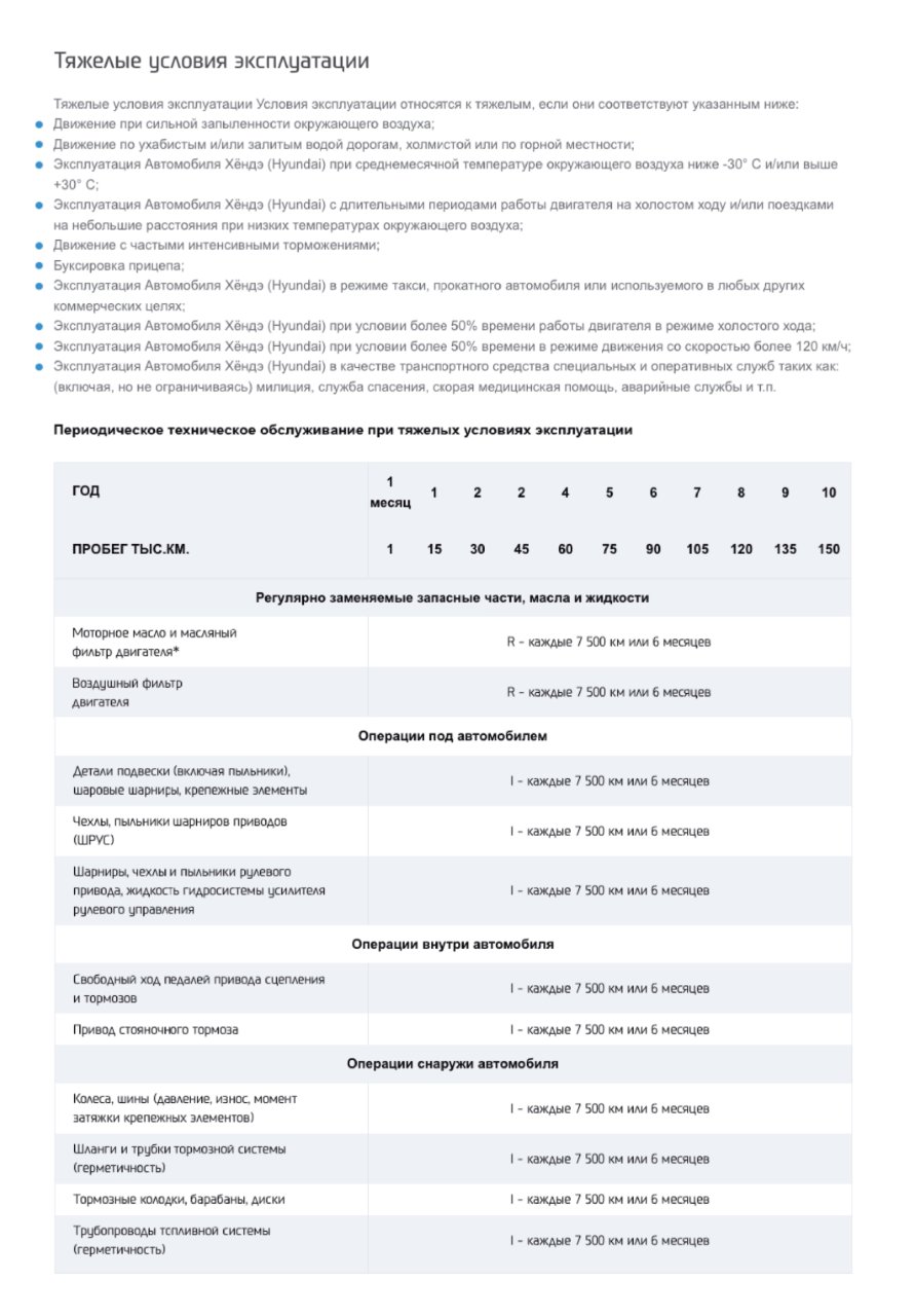

На самом деле вопрос, как бы, правильный, если разобраться со схемой формирования технических требований с момента создания нового двигателя, когда он впервые появляется в железе на стенде.Дмитрий Анатольевич писал(а): ↑19 дек 2018, 13:05 Не слишком ли идеализирован допуск мерседеса например.
Ну отработал этот мотор OM 646 DE22LA по некоему циклу, ну померили износ деталей. Написали в умной книжке, что износ цилиндра после испытания не больше пол сотки. Износ кулачка не больше 100 микрон. И что с этого?
Очевидно, что для проверки инженерных решений используются масла и топливо, которые, по мнению разработчика, в наименьшей степени повлияют на результаты испытаний конструкции. На этом этапе ни о какой экономичности, экологичности и т.п. речи не идет вообще - проверяется работоспособность в условно идеальных условиях.
По завершению отработки конструкции определяется нижняя граница требований к используемым материалам при производстве и эксплуатации, определяются методы оценки соответствия. Если на первом этапе требования к маслам были одни, теперь добавляются требования из области: экономичности, экологии, маркетинга и т.д. Определяется нижняя граница допусков для определенных условий эксплуатации, гарантийных обязательств и пр.
Задачи экологии, маркетинга и политики доминируют, ресурс техники при производстве массовой продукции отодвигается на задний план. Одобрение изготовителя, в данном случае, гарантирует, что на заданном интервале эксплуатации при заданных условиях, техника будет соответствовать завяленным характеристикам и скорее всего не сломается. Что будет после, ни кого особо не интересует. Если ресурс катализатора на первом месте, он и будет определяющим.
Транспортные налоги в РФ формируются от лошадей, мотор "придушат".
Чтобы обеспечить преференции партнерам на рынках сбыта могут ограничить доступ конкурентов, или, наоборот, сделать допуск максимально "открытым". Если LADA поставляется на рынки, где доминируют стандарты API, АВТОВАЗ не может не учитывать эту особенность..., но на внутреннем рынке политика иная.
У РН нет МВ 229.5 ...и что? - разве владельцы меринов ждут не дождутся, когда им "разрешат" лить в движки масло Ангарского завода? Германцы рукоплещут массовому появлению на рынке Берлина продукции Газпрома?
Порш ночами не спит, дорвавшись до Lukoil Genesis Polartech, иначе машинки не продаются...?
https://www.hyundai.ru/shell - только Shell Helix Ultra соответствует?
Где и сколько автомобилей производится в России?
https://www.autostat.ru/news/39008/?utm ... 2-88108017

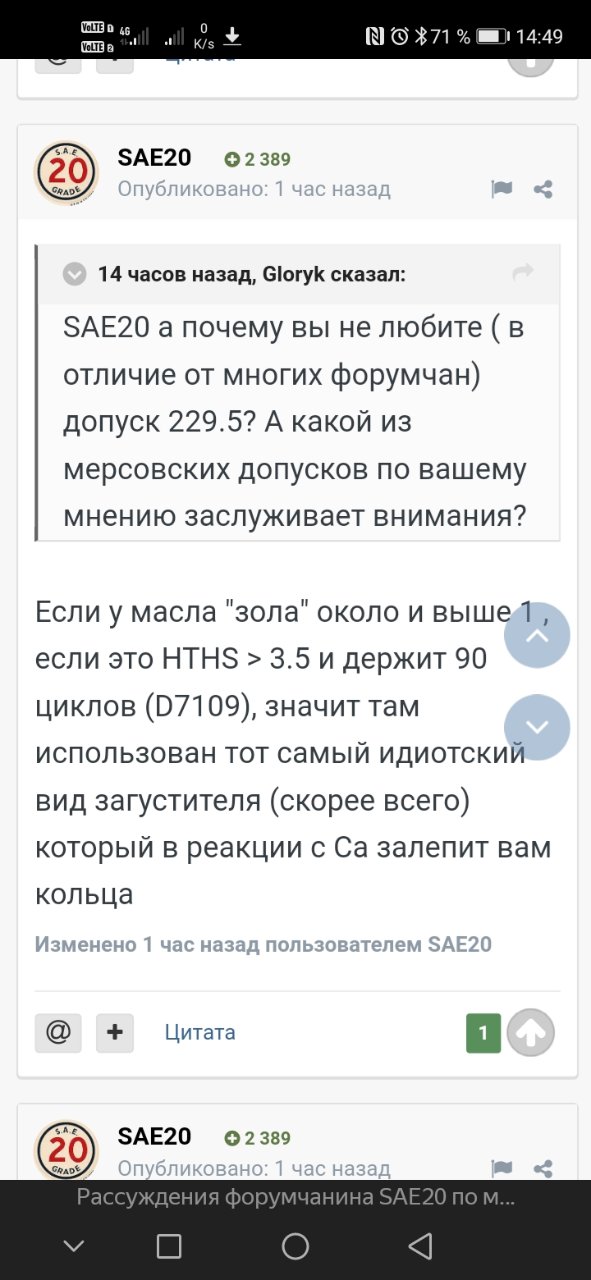

Профессионал про допуски
- mox111
- Сообщения: 3643
- Откуда: Москва
- Имя: mox
- Масло: 68037-01-4 )))
Не слишком ли идеализированы допуски производителей?
Дмитрий Анатольевич,
закидон очень спорный ...сае20 все больше похож на представителя из секты свидетели иеговы..."мы сварили" / "мы увидели" / "наши пробирки нам сказали" /"инженеры тупые"/" мы самые умные" и т.д.
только заводские ресурсы все меньше /ремонтопригодность все ниже ....( и нахрена вкладываться в жижу ? если любая моча на ура отхаживает заявленный ресурс ...)

или, присутствует неприятие той истины (к примеру), в которую не получается вникнуть ввиду принадлежности к иной секте?
С ресурсами и ремонтопригодностью - вот это уж точно не к таким как он специалистам. Сае20 же подтвердил и то, что и я пытался ранее указать, мысль хоть и не далеко не моя . Миром правят маркетологи, они решают и за ресурс, и за HTHS, и за всё про всех. Наша удел - потреблять .
