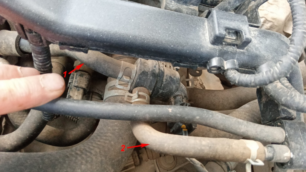

гвардии майор писал(а): ↑22 июл 2022, 11:54 Или "синдром помытой машины"
Кажется я нашел решение твоей и подобных проблем.
На риосолярисовых тачках есть болячка - пропускание клапана абсорбера.
Мотор богатит смесь парами из бензобака, ЭБУ сходит с ума. На холостых смесь реально богатая, а по лямбде ЭБУ пытается снизить коррекцию топлива.
Передави или заглуши резиновую трубку вентиляции перед клапаном абсорбера и поезди так. При этом не закручивай сильно пробку бензобака, чтоб дышал.
Если проблема уйдет, то меняй клапан.
Просто пытаться проверить клапан, держит/не держит пальцем на заведенном моторе не инфоомативно, т.к. в этот момент ЭБУ может реально приоткрывать клапан по программе на определенный процент. Надо тогда смотреть на сканере % открытия клапана в данный момент.
Проблема набила шишку многим диагностам, безуспешно приговорила тысячи лямбдазондов.
Вчера был у меня вопиющий случай. Мотор настолько богатил смесь, что продолжал работать на парах даже при отключении всех топливных форсунок :катаюсь:
Корреция топлива была в минус 25-35% в сумме кореций.

#1185
Сообщение гвардии майор »
Дмитрий Анатольевич писал(а): ↑08 авг 2022, 09:47 Передави или заглуши резиновую трубку вентиляции перед клапаном абсорбера и поезди так
Посмотрел в инете, заглянул под капот... нашел похожее... Это ведь он?
Какую из трубок заглушать? 1 или 2...
