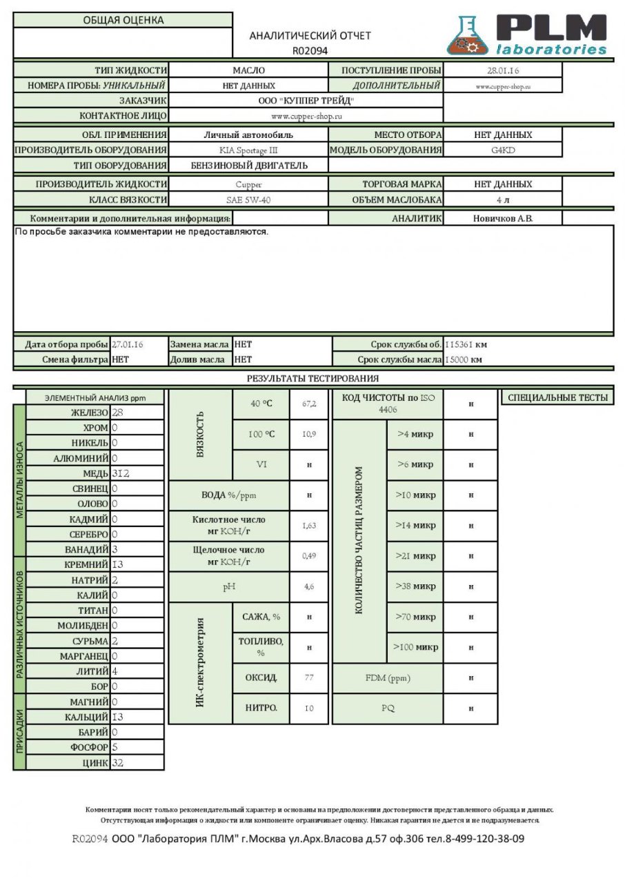

Все давно есть на другом форуме.
Спортаж с g4kd с новья лился куппер 5-40, катался Москва 50% пробки, 50% трасса. Интервалы по 15 тыс за 10 мес примерно, пробег 115 тыс только на куппере с новья. К сожалению о дальнейшей судьбе неизвестно.
Картер как у меня 4л, значит машине было 5-6 лет на момент анализа.

Дмитрий Анатольевич,
выглядит красиво ,но пугает -о дальнейшей судьбе неизвестно... :D

mox111, я спрашивал у С.М. еще до перехода на куппер, чей это авто, но он не знает.
