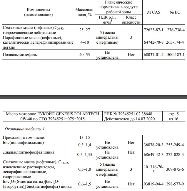

- Масло: 68037-01-4 )))

Почему выбрал пао-основу для местного применения кератека ? Мне кажется такая смесь не очень подходит для хорошего смешивания "на коленке "...А далее всяко может быть...

Сначала было выбрано масло, сравнивались Lukoil Genesis Armortech 5W-40 и Lukoil Genesis Polartech 0W-40 (выше писал об этом). Что использовать в дополнение решения не было.mox111 писал(а):Почему выбрал пао-основу для местного применения кератека ?
Остановился на Lukoil Genesis Polartech 0W-40 - пост 66. У ПАО свои минусы, а уж коль тема пошла в масть (стабильная работа на всех режимах), вернулся к вопросу, что добавить, если добавить.
Если говорить про h-BN, в ряде публикаций зарубежной рекламы, рекомендовано для применение в ПАО маслах (IV группа). В кератеке, до кучи, MoDTS (в Polartech нет). В комбинации с ZDDP может возникать эффект синергии в части противоизносных свойств и т.д. Что там в качестве основы - не знаю, по слухам минеральная база.
Масла с h-BN использовал несколько лет. Про температурные изменения знаю не по наслышке. Дорого... да и вылечить масложор на ниссане не удалось, но здесь боюсь сам напортачил с раскоксовками. Хочется все быстро, а получилось хреново.
Как-то так.
