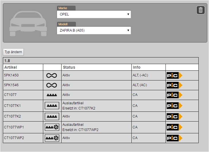

8.5 писал(а):чем отличаются CT1077K1 от CT1077K2
первый заменен вторым
Брать - 100% достанется свежий комплект!

Romanian писал(а):первый заменен вторым
А в чем отличия по составу?
Отправлено спустя 12 минут 17 секунд:
Нагуглил:
ContiTech обновила два своих комплекта для Opel: В комплект зубчатого ремня CT1077K2 и комплект с водяным насосом CT1077WP2 теперь входят также два болта шкива коленвала M12 длиной 62 мм.
Благодаря этому дополнительному предложению нет необходимости при проведении ремонтных работ слесарю-сборщику проверять, какие болты ему необходимы, теперь оба варианта у него под рукой. Важно: Болты отличаются друг от друга только шагом резьбы, поэтому обязательно необходимо сравнить старые болты с шагом резьбы новых.
Обновленные комплекты CT1077K2 и CT1077WP2 заменяют существующие комплекты CT1077K1 и CT1077WP1. Неизменной остается цена – настоящее дополнительное преимущество для мастерской и отличительная особенность этих комплектов для Opel на рынке.

а я думал просто перемаркировка...

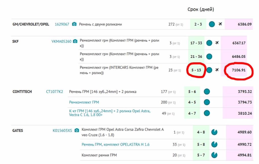

мечусь между Gates K015603XS и Contitech (теперь вот) CT1077K2
и Conti дешевле на 1200... :facepalm
а есть еще INA и SNR...

Romanian, SKF VKMA05260 не вариант?

Others писал(а):Romanian, SKF VKMA05260 не вариант?
ценой (дороже оригинала GM 1629067 по вменяемым срокам поставки) и неясностью происхождения ремня...
