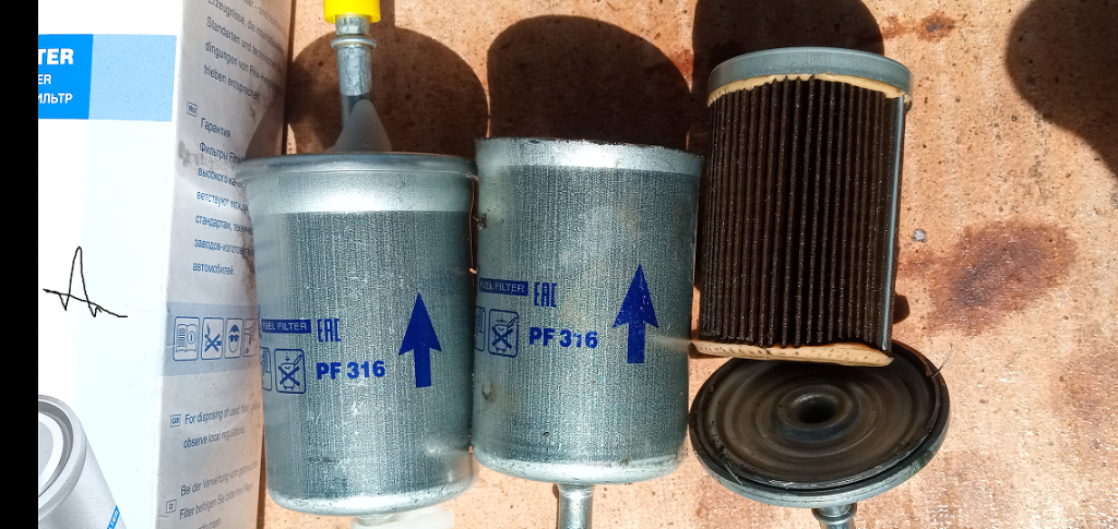

От плохой упаковки всё в мусоре. Следы каких-то царапин... видимо просто не повезло с экземпляром.
Сразу смутила нестандартная разница высот между внутренней и наружной резинками
Пробовал извлечь резинки, наружная немного толстовата в сравнении с другими фильтрами. Т.е. если ставить этот фильтр, то лучше старую резинку поставить сюда.
После распила элемент сильно вытолкнул катушку. Натяг там очень хороший благодаря пружине которая есть на фото ниже...
Тут почти всё идеально. Переток явно исключен благодаря нормальной конструкции. Чистота резьбы, конечно, ужасная.
А если маленький кусочек металла попадет в поток с очищенной соляркой в ТНВД ?
Уплотнение катушки сделано отлично
Мощная пружина
Бумага залита герметиком нормально
Вывод. Чистота резьбы и относительный уровень резинок - главные косяки фильтра. Мусор - это частный случай.

Gubkin писал(а): ↑08 окт 2015, 13:48 Наверное можно фильтр в белый список, с натяжкой, при неизбежности ... когда надо что-то срочно и выбора нет
В белый список думаю рановато...фильтр был поставлен весной пробег на нем 10 т.км стоял в паре с GOOD WILL именно он и спас мои насос форсунки,при замене фильтра Финвал обнаружил характерный звук внутри там что то болталось,взял новый потрес не болтается,взял болгарку и распилил как и думал отвалилась от корпуса фильтровачная штора от герметика,тем самым фильтр пустышка ничего не фильтровал,а если учесть что на штайере 560 новая одна насос-форсунка стоит от 30 тысяч руб я просто был в шоке. Написал официалам ответ- Ситуация неприятная хотя очень редкая для наших фильтров, Возмем на контроль. Все ясно и понятно,а еслиб попал на 120 тыс.рубасов из за их фильтра чтоб интиресно они написали?
