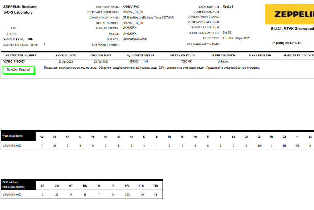

спасибо за анализ edber@bk.ru
оригинальный бланк анализа

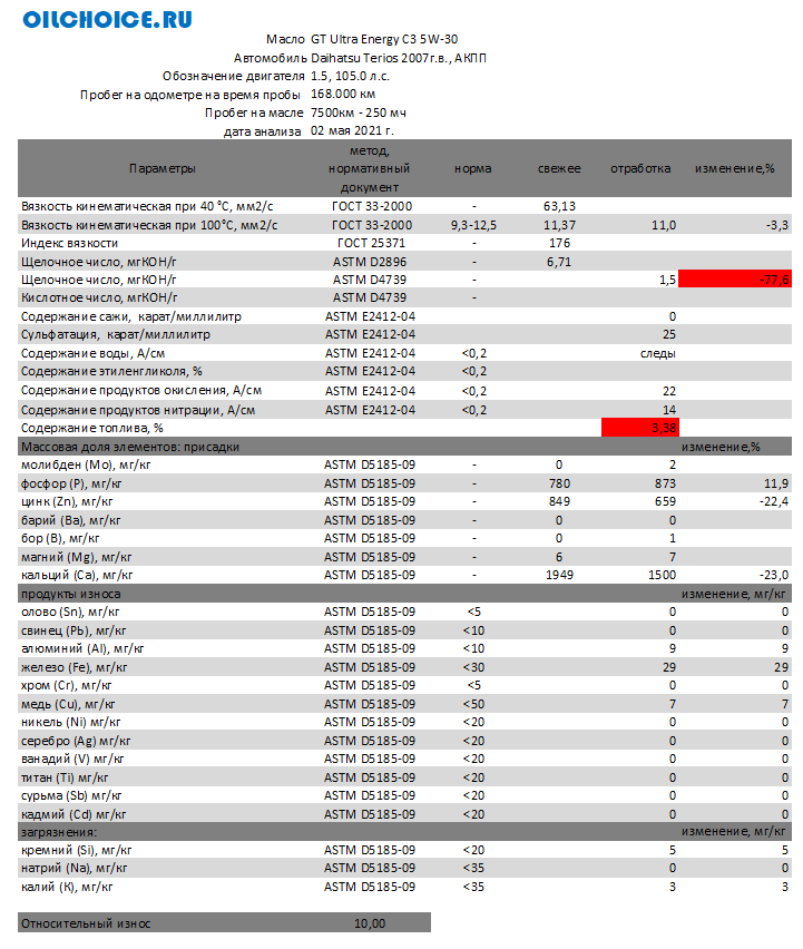

а что такого в двигателе Daihatsu Terios 1.5 что туда надо С3 и 5-30
прямой впрыск чтоли и узкие каналы :geek: ?
судя по щелочному и металлам износа я бы лил 5-40 и А3/В4

Кондовый моторчик же, это же 3SZ туда ставится? Чугуняка, цепь. Там особых извращений и нету.
Объем масла только какой-то кейкаровский.

не тот "компот" :D ... согласен с Саней - "я бы лил 5-40 и А3/В4" :class

Gubkin писал(а): ↑04 май 2021, 10:09 судя по щелочному и металлам износа я бы лил 5-40 и А3/В4
Спасибо за совет. Эксплуатирую этот автомобиль в Москве и области ровно 9 лет с пробегом 130000 км. Я пробовал разные масла раньше применял Castrol и Idemitsu. В последние 2 года применяю масло GT OIL. Прошлой зимой применял ILSAC GF-5, стучали на холодную гидрокомпенсаторы, поэтому перешел на С3. Про вязкость 5W-40 думал, но пока угара нет применяю 5W-30, как рекомендует производитель. В ближайшее время сделаю анализ около 10000 км пробега и далее планирую применить масло с большим содержанием органического молибдена на 1-2 замены чтобы подлечить двигатель. Щелочное очень низкое из-за метода ASTM D 2896.
