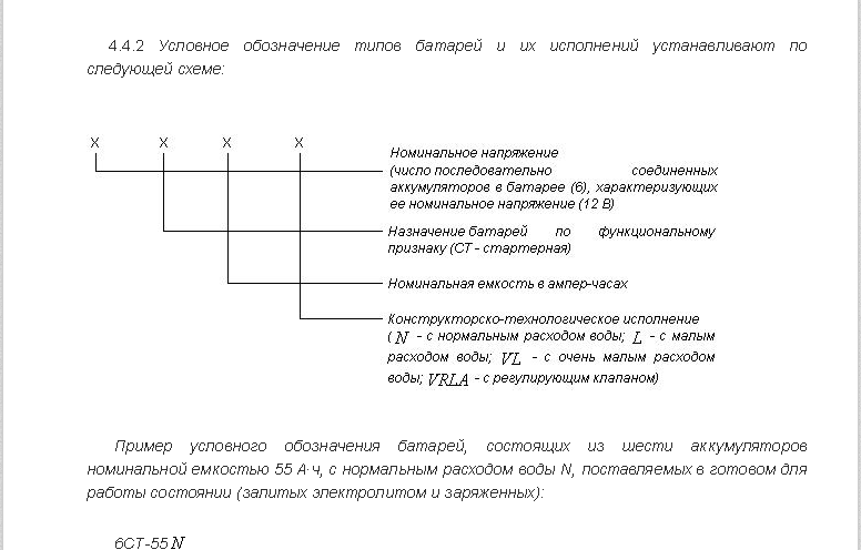

A3D писал(а): ↑25 ноя 2018, 21:006CT-100L
я думал L - левое расположение клемм, когда "минус" слева :)
AlexPORT писал(а): ↑26 ноя 2018, 06:56Азия 6СТ-95L
она вроде как уже изначально премиум

A3D
Сообщения: 158
Масло: 505.01
Аккумуляторы 90-100 A*h
#123
Сообщение A3D »
Gubkin писал(а): ↑26 ноя 2018, 07:37 я думал L - левое расположение клемм, когда "минус" слева
Нет :)
Это ГОСТ Р 53165-2008
гост р 53165-2008.PNG (69.8 КБ) 9177 просмотров
