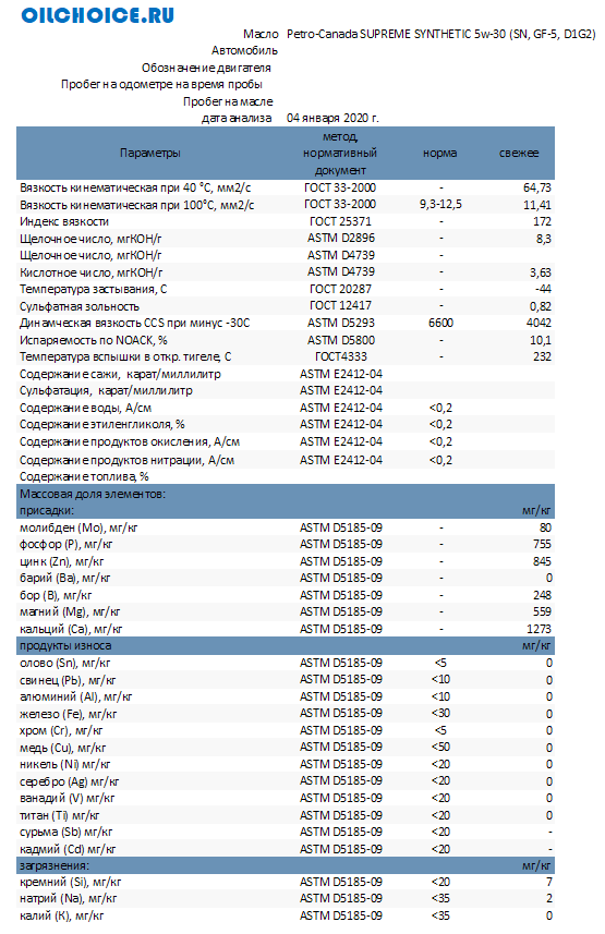

Лабораторный анализ свежего масла Petro-Canada SUPREME SYNTHETIC 5w-30 (SN, GF-5, Dexos1 Gen2)
Комментарий к анализу
Температура замерзания -44С отличная для масла класса 5w
Сульфатная зольность снизилась в новой рецептуре SN PLUS c 1,0 до 0,82%
Щелочное число 8.3 TBN хорошее для такой средней зольности
А вот с кислотным видимо косяк лабы 3,63 это очень много для свежего.
Вязкость KV100 = 11,41 сСт входит в середину допуска и соответсвует SAE 30
Имитация холодной прокрутки 4042 мПа*с отличная, масло с запасом входит в 5w
В савокупности данных по темп.замерзания, вспышке и CCS перед нами масло на базе гидрокрекинга
Пакет присадок изменился в части детергента, применен пакет допуска SN Plus и D1G2
Соотвественно снизился кальций с 2200 до 1273 ppm и появился магний в пакете.
Сукциминид бора и органический молибден в точности повторяет количества прежней версии масла.
Отличное масло за свои деньги, чуть дороже аналогичного корейского варианта от KIXX и приблизительно как Champion New Energy 5w-30 D1 (SN, GF-5, dexos1 gen2)
Найдет своего покупателя среди ценителей бренда.

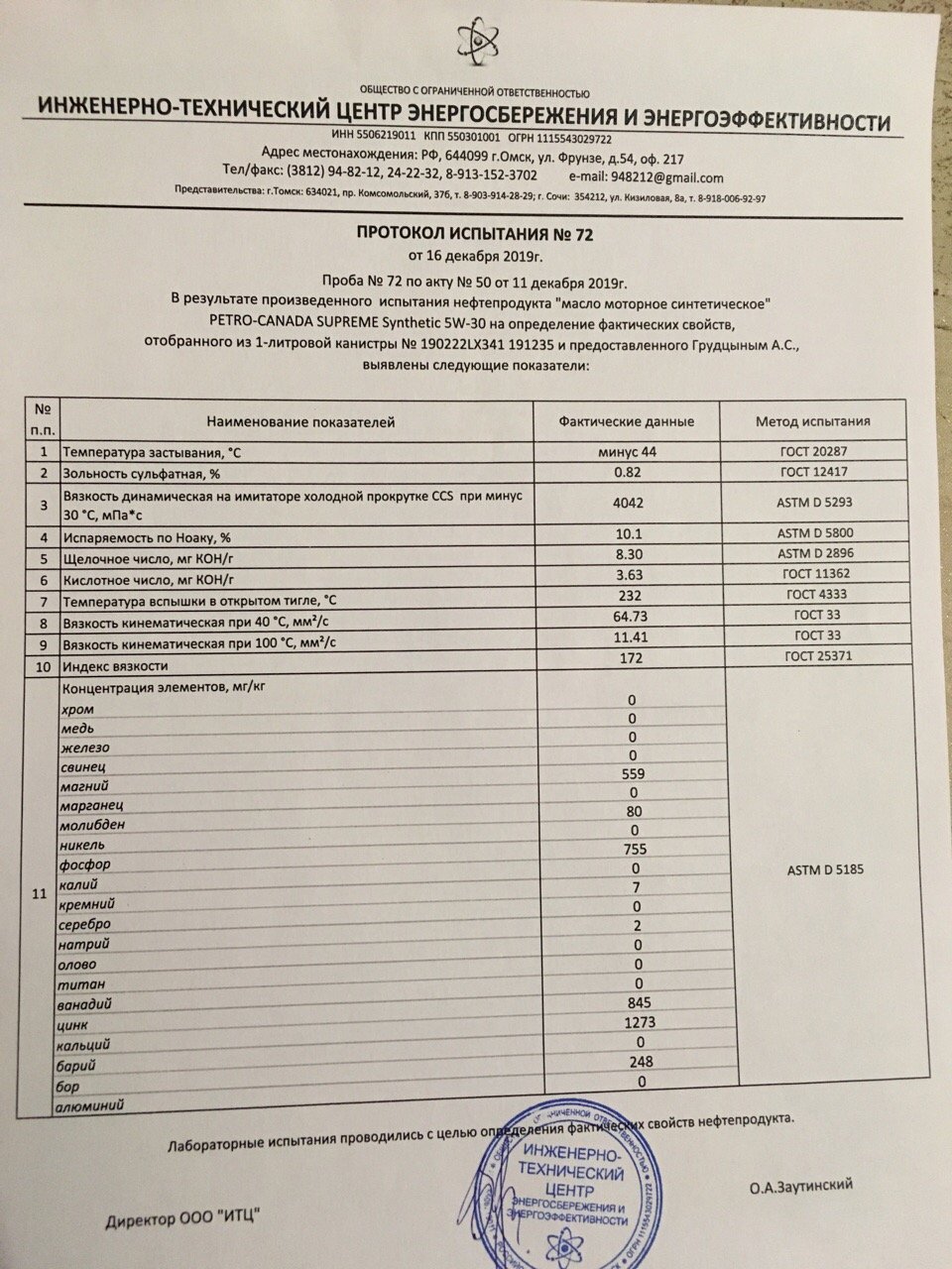

оригинальный бланк лаборатории

Вольф и Зик делают OEM GM dexos1 gen2 с Титаном, у АйСи Делко вроде не светились анализы. Тут более простая вер-я того же Афтона.

CCS где проверяли и на чём?

Стало погуще при 100гр вязкость подчти как у А3 с одной стороны даже лучше,зимой топлива нальет будет самое оно..

Да и весь анализ- в какой лаборатории делали?
Сообщения: 20022
Petro-Canada SUPREME SYNTHETIC 5w-30 свежее
WladSV писал(а): ↑23 янв 2020, 19:41 Да и весь анализ- в какой лаборатории делали?
оригинальный бланк под спойлером открой и вопросы отпадут

Gubkin писал(а): ↑04 янв 2020, 20:27 А вот с кислотным видимо косяк лабы 3,63 это очень много для свежего.
А может косяк Петры? Тем более хозяин у Петры в мире сменился, всякие перетрубации, что-то начали на других заводах в америке производить, возможно рецептура чуть поплыла. А так хороший недорогой кряк. Но таких полно на рынке, тот же Кикс. Зик или Вольф.

Gubkin писал(а): ↑23 янв 2020, 20:52 оригинальный бланк под спойлером открой и вопросы отпадут
Открыл, всё увидел, спасибо.
На чём они CCS проверяли, не подскажете ?
Сообщения: 20022
WladSV писал(а): ↑24 янв 2020, 09:13не подскажете ?
не, без понятия. Но интересно конечно, думаю "кристалл-850"
можете позвонить и уточнить )
