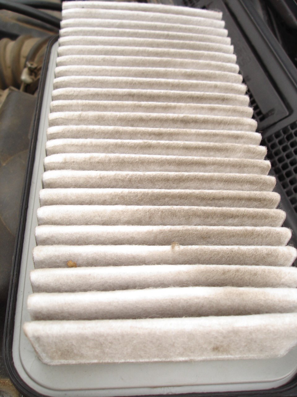

GReY писал(а):Parts Mall PAF-75
вчера посмотрел как там поживает фильтр.
снизу чуть грязненький, сверху белый-белый, в отличие от типичных тойотовских "валенков", которые темнели сразу с обеих сторон
пожалуй я нашёл для себя оптимальный вариант

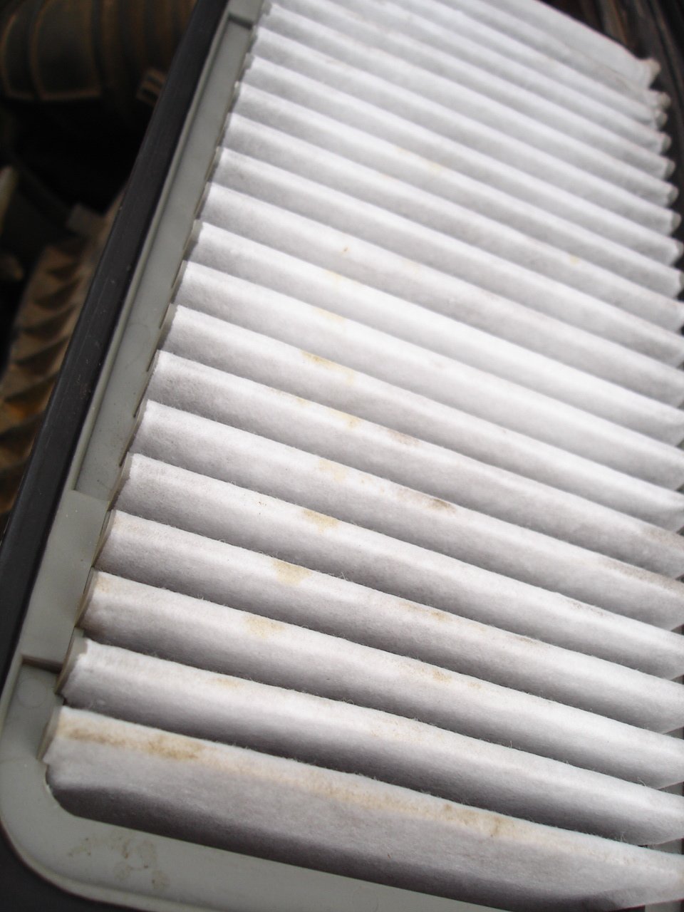

Parts Mall PAF-75 после 15 месяцев эксплуатации и более 10 тысяч километров.
Вся грязь на тыльной стороне только от того, что я его несколько раз вынимал посмотреть.
Менять не вижу смысла, теперь буду катать до весны.
