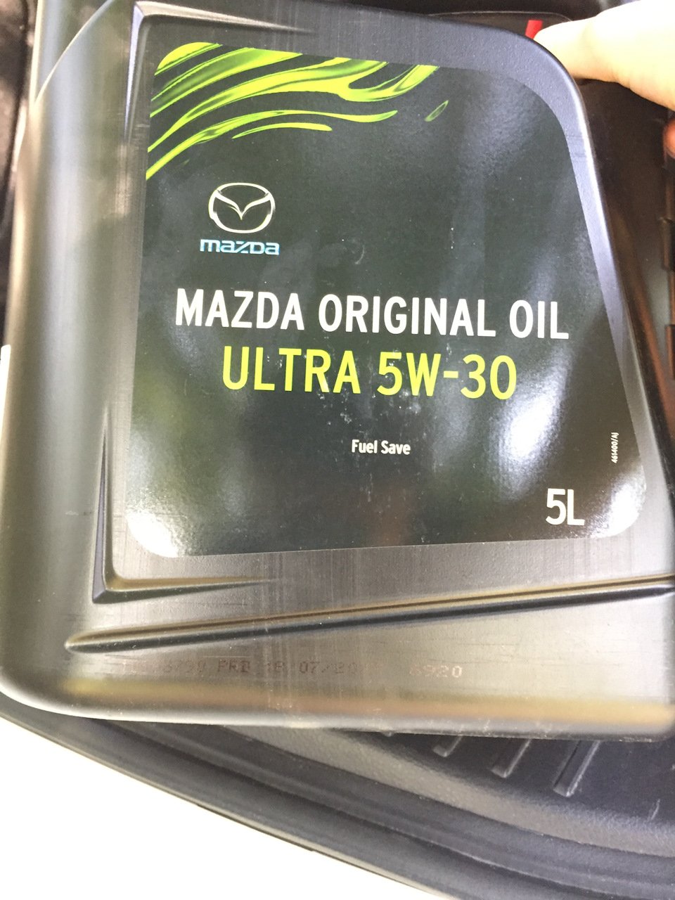

Mazda. Как отличить подделку

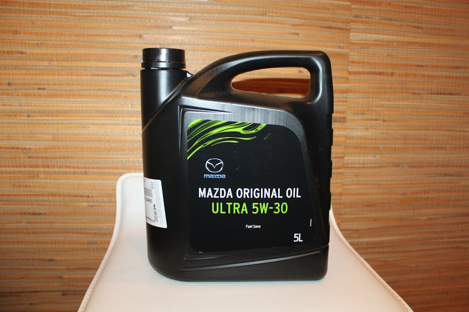

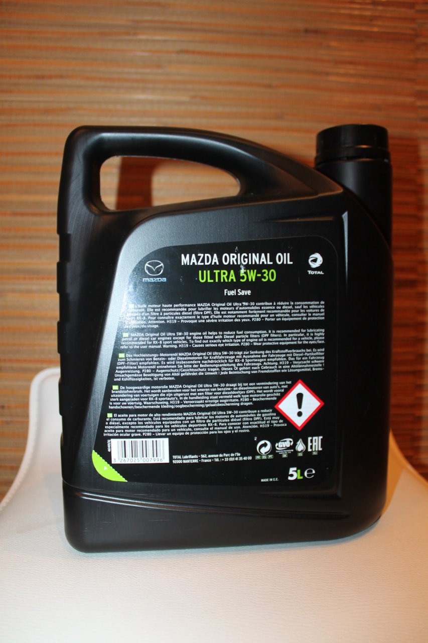

С середины 2017 года приблизительно уже идёт новая тара
Все старые должны были уже уйти

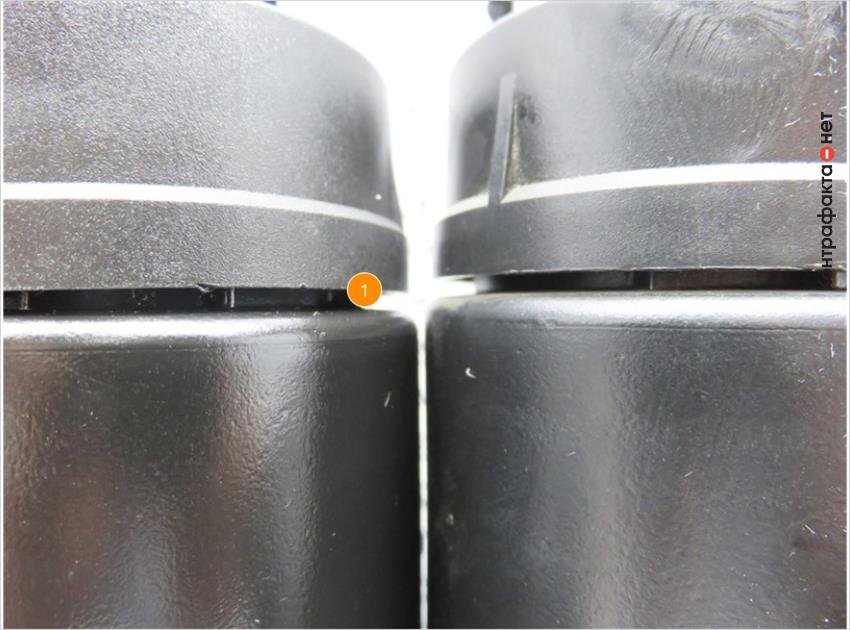

1. Низкое качество полиграфии. Несоответствие изображения, оттенков цвета по сравнению с оригиналом.
подделка
оригинал

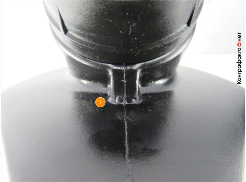

2. Канистра сделана некачественно (протекает масло)
подделка
оригинал

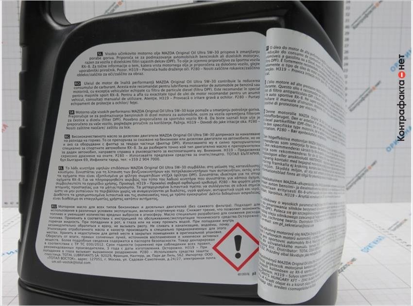

3. Отличается шрифт. Внутренняя сторона многослойной этикетки липкая, у оригинала-нет.
подделка
оригинал

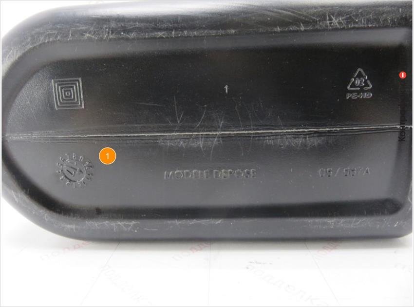

4. Присутствуют отличия в маркировке.
подделка
оригинал

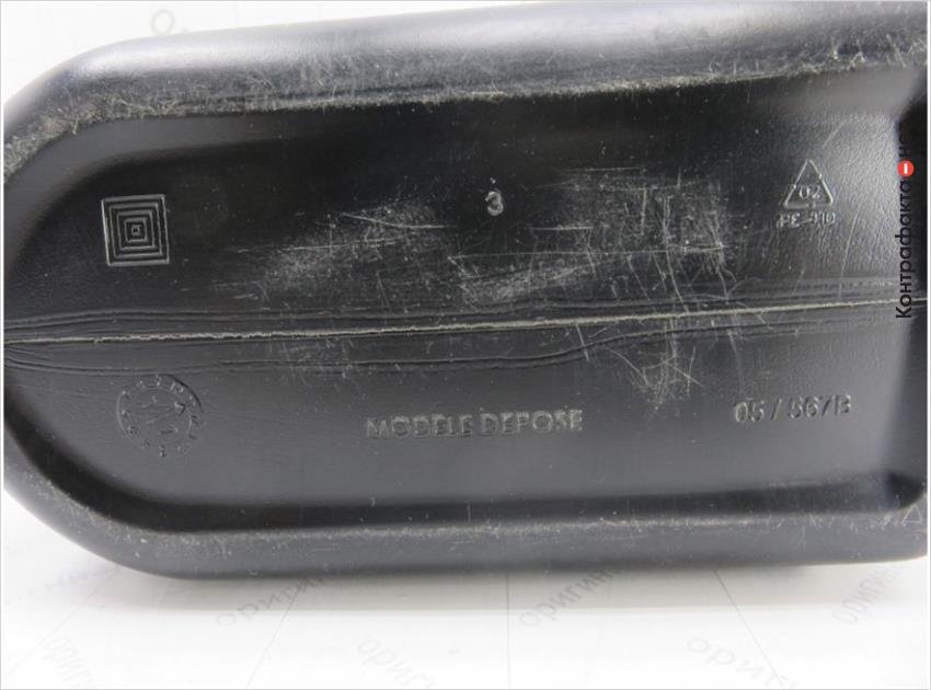

MAZDA Original Oil Ultra 5W-30, 5 л (053005TFE) ACEA A5/B5 и API SL/CF
как отличить подделку от оригинала
в оранжевом кружке - критерий контрафакта

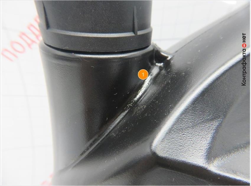

1. Присутствуют подтеки масла.
оригинал
1. Размер канистры меньше оригинала.

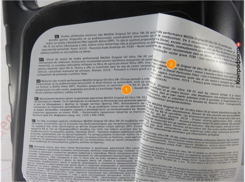

1. При отклеивании этикетки остаются следы клея.
оригинал

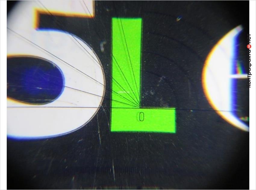

2. Буква l не полностью закрашена в зеленый цвет.
3. Ребристая поверхность этикетки.
оригинал

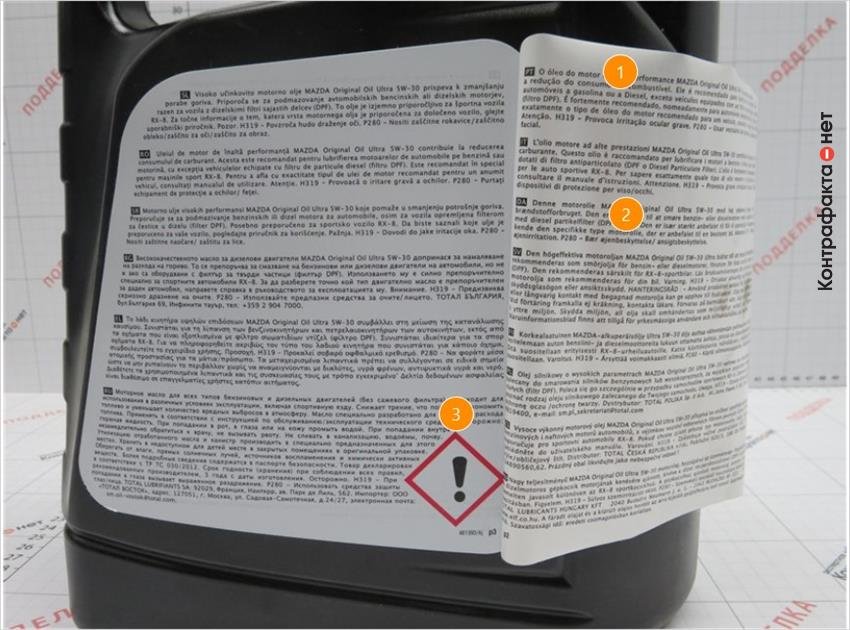

1. Страницы информационной книжки фиксируются клеевой основой.
2. Страница тепло желтого цвета.
3. Восклицательный знак смещен в правую сторону ромба.
оригинал

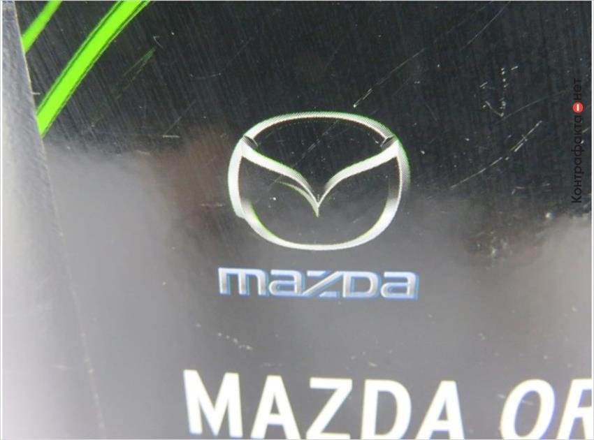

1. Название марки выполнено с ярко выраженными чертами зеленого цвета.
оригинал

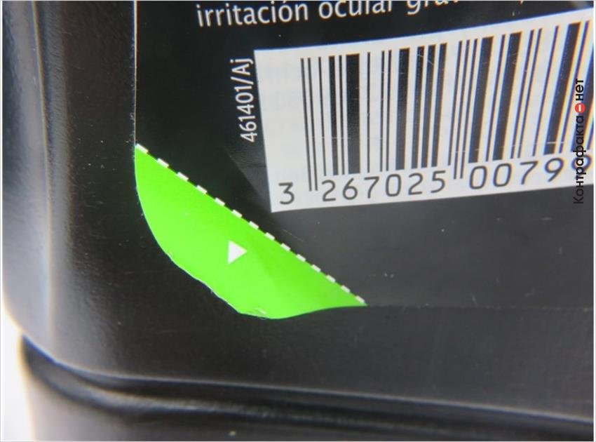

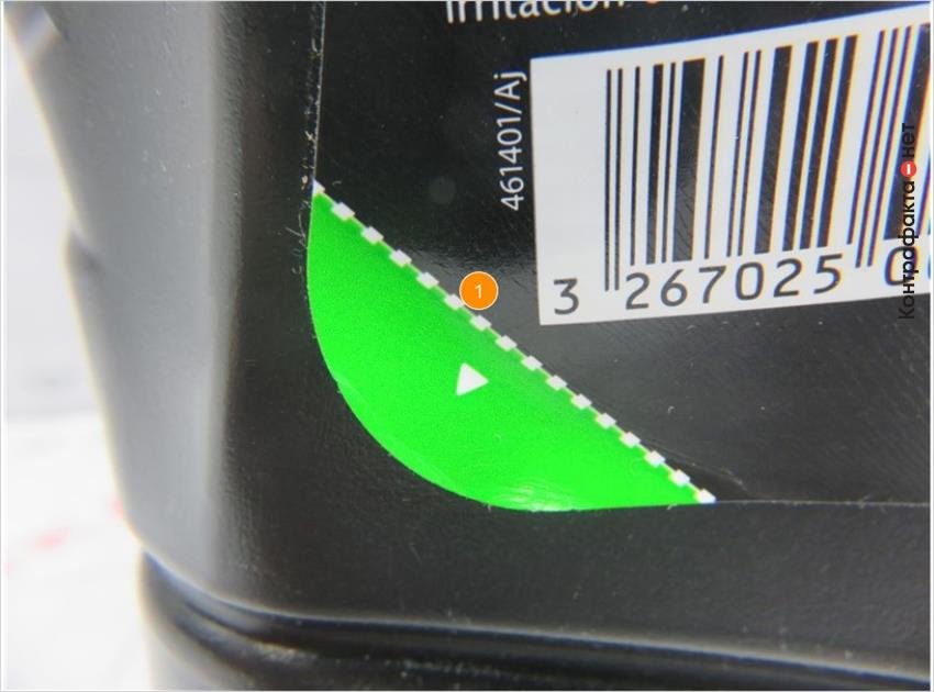

1. Выполнена двойная пунктирная линия, слившийся в одно целое.
оригинал
