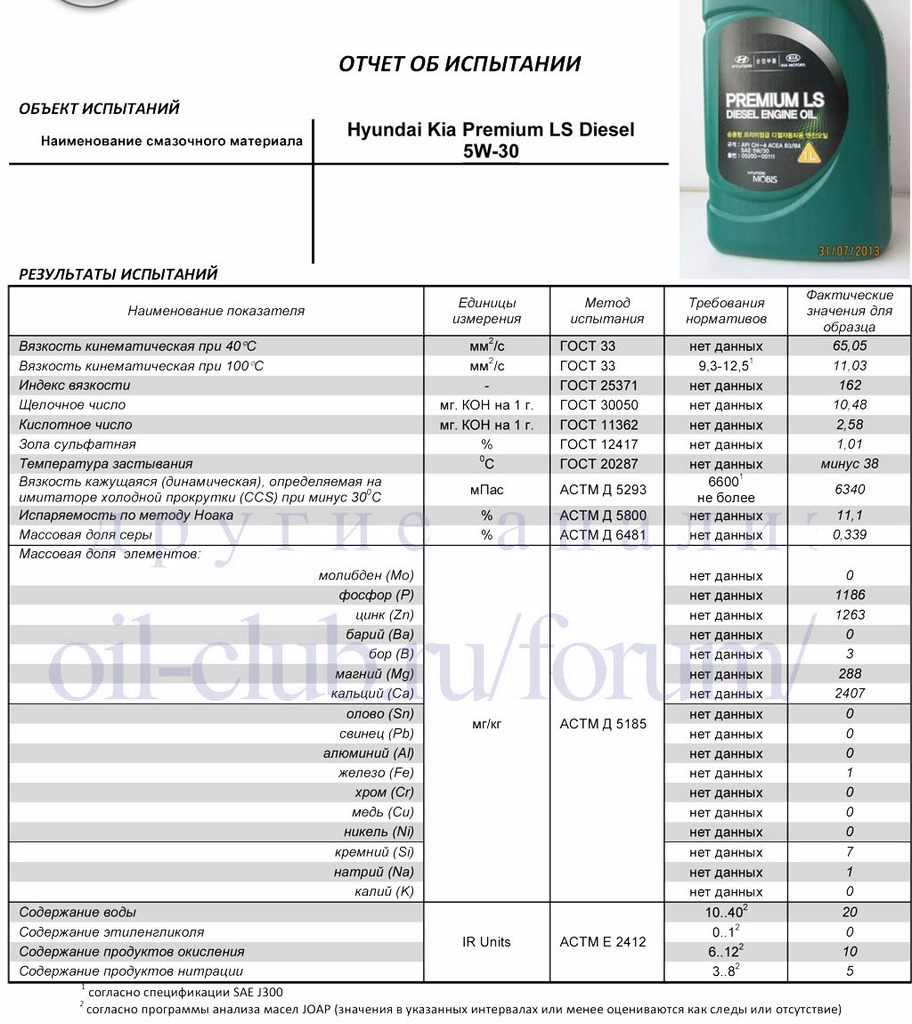

HYUNDAI-KIA Premium LS Diesel 5W-30 (CH-4, B4)
Анализ свежего
http://goo.gl/5Wv7y5

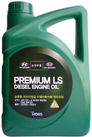

05200-00111 =1л
05200-00411 =4л
05200-00611 =6л

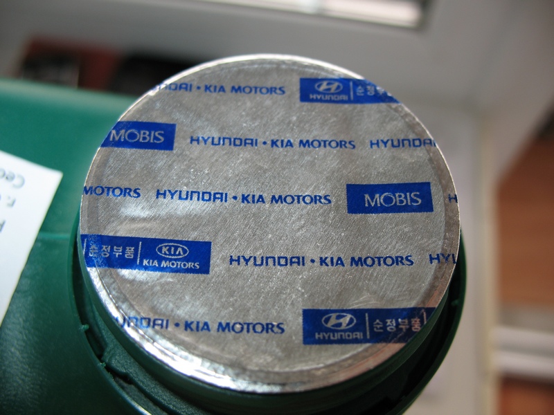

Под крышкой мембрана
Изготовитель SK ... т.е. ZIC
Это масло идет как оригинал известное под названием Hyundai/Kia Premuim LS DIESEL 5W-30
Но если купить Hyundai/Kia Premuim LS DIESEL 5W-30 под кодами (6л) 05200-00611 или (4л) 05200-00411 или (1л) 05200-00111 то внутри может быть 4 вариантf:
(SK) ZIC, (GS Caltex) KIXX, (S-oil) Dragon или (Michang) Eneos
BESF1TS LUDCH05W304 имеет допуски CH-4/ B3,B4
