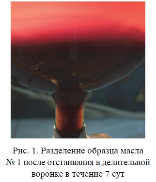

Образец №1
Первоначально образец моторного масла № 1 был помещен в делительную воронку объемом 1000 мл для отстаивания без перемешивания при комнатной температуре в течение 7 сут. В результате такого выдерживания масло разделилось визуально на два слоя с подвижной границей (рис. 1):
– нижний (мутный) слой, имеет более темный цвет;
– верхний слой, более светлый и прозрачный.
Для дальнейшего анализа были отобраны три пробы:
– 50 мл с нижней части мутного слоя (так называемая донная проба);
– нижняя (мутная) часть, визуально составляющая около 15 % объема делительной воронки;
– прозрачная часть масла с верхней части делительной воронки.
Анализ на содержание воды по ГОСТ 2477 показал в верхнем слое и в донной пробе содержание воды ниже предела определения метода (менее 0,03 мас. %). Анализ верхней пробы по методу Фишера показал содержание воды 0,0194 мас. % (194 ppm), что соответствует усредненному содержанию воды в товарном масле и удовлетворяет требованиям стандартов на моторные масла. Далее для данных проб был выполнен анализ элементного состава методом рентгенофлюоресцентной спектроскопии, результаты которого представлены в табл. 1.

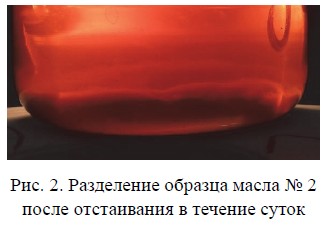

Образец 2
Для образца моторного масла № 2, также возвращенного потребителем по причине осадкообразования, было выполнено отстаивание по методике, описанной выше. Длительность отстаивания составила 1 сут. В результате в нижней части сосуда наблюдалось образование видимого мутного слоя осадка (рис. 2).
Для определения причин осадкообразования были проанализированы слой масла с осадком и прозрачный слой над ним на содержание отдельных элементов методом атомно-эмиссионной спектрометрии. Кроме этого, в данных слоях было определено содержание воды по методу Фишера.
Концентрация воды в нижнем (мутном) слое составила порядка 0,6 мас. % (6000 ppm), что указывает на наличие свободной воды (предел растворимости воды в масле 0,03 мас. %). Плотность мути также больше, чем у масла (быстро отстаивается при центрифугировании со скоростью 1500 об/мин), при этом нет слияния частиц воды с образованием больших капель, что говорит о нахождении воды в виде весьма стабильной эмульсии.
Данная муть не отфильтровывалась на фильтре Pall 1,2 мкм (проходила без затруднений), что также указывает на ее жидкую или гелеобразную природу. Результаты элементного анализа (табл. 2) свидетельствуют о значительно повышенном содержании кремния в нижнем (мутном) слое.

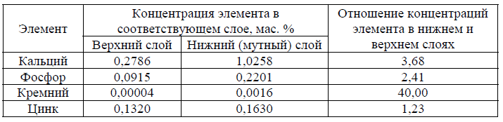

Таблица 2
Результаты элементного анализа проб, полученныхпри отстаивании образца масла № 2
В целях подтверждения природы данного осадка и имитации его образования в условиях лаборатории к серийному образцу масла была добавлена вода в концентрации выше предела растворимости для образования свободной фазы (содержание воды в полученной смеси составляло 0,05 мас. %). Далее образец масла помещали в термостат, где выдерживали 24 ч при температуре 80 °С. После охлаждения до комнатной температуры в данной модельной смеси наблюдалась подвижная муть, близкая по внешнему виду к образцу масла № 2 (рис. 3).
Полученная муть также не отфильтровывалась на фильтре Pall 1,2 мкм. Результаты элементного анализа методом атомно-эмиссионной спектрометрии верхнего и нижнего слоев модельной смеси представлены в табл. 3.
Таблица 3
Результаты элементного анализа проб, полученных при отстаивании модельной смеси масла и воды (концентрация воды 0,05 мас. %) после термостатирования в течение 24 ч при температуре 80 °С
Как видно из полученных результатов, в мути помимо воды также наблюдается повышенная концентрация кальция и фосфора, а так же резкое увеличение содержания кремния (в 40 раз), что позволяет сделать вывод о протекании реакции гидролиза основной щелочной присадки (сульфоната кальция) при 80 °С с выпадением в виде мути соединений кальция и в меньшей степени цинка и фосфора. При этом на поверхности раздела фаз частиц мути адсорбируются соединения кремния, входящие в состав антипенной присадки.
