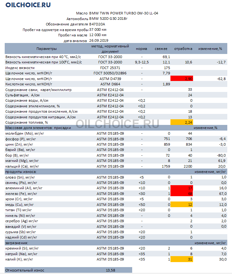

BMW TwinPower Turbo LL-04 0W-30 c BMW 520D после 12000 км [oilchoice]
Сообщения: 20015
Масло: BMW TwinPower Turbo Longlife-04 SAE 0W-30
Автомобиль: BMW 520D G30 2018г
Двигатель: B47D20A
Наличие чип-тюнинга: нет.
Общий пробег на одометре на момент слива масла: 37 000 км.
Пробег на масле: 12 000 км.
Доливки масла: нет
Срок эксплуатации: 1 год
Период эксплуатации: 09.2018 — 09.2019
Топливо: евро-5 agip
оригинальный бланк

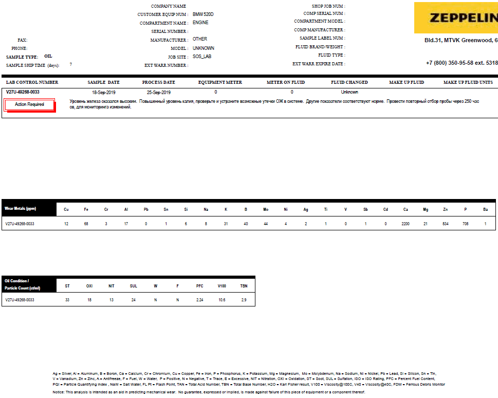

хочешь жни ,а хочешь куй -все равно получишь ...( дешевый dexos2 в любом оригинале :D ) (это когда совесть и страх есть у поддельщиков :D )...
Сообщения: 20015
смотрел другие отработки данного масла, нигде нет молибдена и кальция поменьше
странно, не подделка ли )
маслофильтр просто плохой, не отфильтровал износ :lol:
залить куппер, валену и норм фильтр поставить и всё чотко будет по нулям в износсе :rofl: :bit:
клиент брал масло на exist.ru (выводы каждый сделает для себя сам...)
Сообщения: 20015
если кто-то думает, что молибдена и бора не бывает в подделках, то... Mazda Original Oil Ultra 5w-30 053005TFE подделка #2
