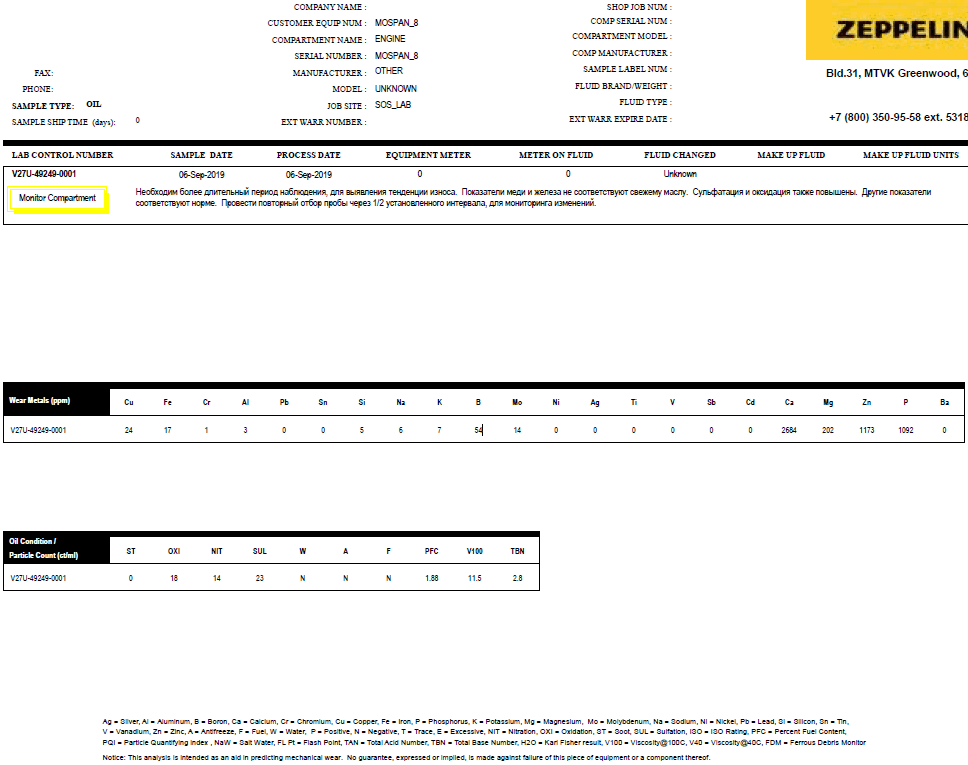

Масло: Motul 6100 Syn-nergy 5w-30 (SL, A3/B4, 229.5)
Автомобиль: опель астра h 1.6 2007г.
Двигатель: Z16XE1
Наличие чип-тюнинга: нет.
Общий пробег на одометре на момент слива масла: 126000 км.
Пробег на масле:3500 км /300 мо/ча
Доливки масла: нет
Срок эксплуатации: 6 месяцев
Период эксплуатации: 02.2019 - 09.2019
Топливо: 95 bp
Режимы: 100%.
Оригинальный бланк лаборатории

mox111, с этого авто еще были анализы ?
Motul 6100 Syn-nergy 5w-30 с Opel Astra H 1.6 после 3500 км [oilchoice]
Gubkin,
конечно ,есть в отработках -122500 км duron 10w-30

6100 -фтопку ,всем спасибо :D

Gubkin,
и мне )) и на shp -тоже хорошо живет ...
Отправлено спустя 17 минут 41 секунду:
во всех анализах сильная сульфатация -вентиляция картерных газов хреновая + температуры и остальная возня ,щелочного просто не хватает ...
