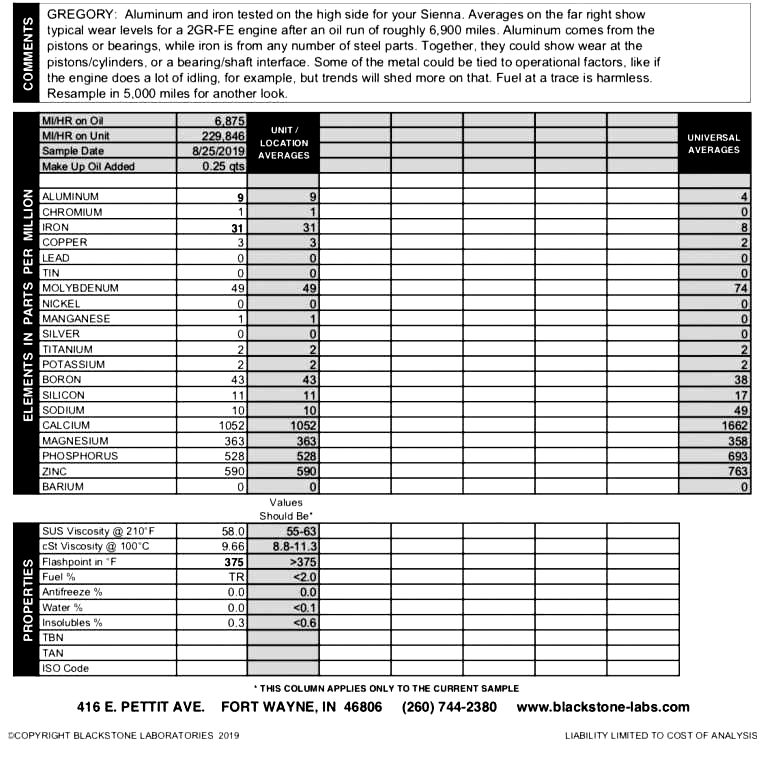

Pennzoil Platinum 5W-30 c Toyota Sienna 3.5 V6 (2GR-FE) после 11064 км [bitog]
масло Pennzoil Platinum 5W-30 (SN, A5/B5, GF-5, dexos1 gen2)
авто бензин Toyota Sienna 3.5 V6 (2GR-FE)
пробег на масле 6875 миль или 11064 км
пробег на авто 229.846 миль или 369.900 км
