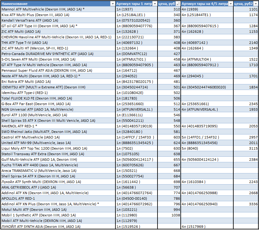

Alkzn, Я тоже сейчас на ZIC ATF Multi HT (Mercon, SP-III, RED-1)
А вообще делал подборку мультижиж нам подходящих
выкладывал на этот нелояльный к людям соренто-флуд
В след.раз буду заливать Кикс
А вообще вибрация скорее от топливной системы.
Когда свежее масло, то на драйве больше нагрузка на двигатель, фрикционы больше передают момент, на старом масле нагрузка на двигатель меньше на ХХ в драйве смотри коррекцию или чо там у тебя (дизель/бензин, хз :D )
список тем, чтоб не искать коды )
Mannol ATF Multivehicle (Dexron IIIH, JASO 1A)
Kixx ATF Multi Plus (Dexron III, JASO 1A)
Kendall VersaTrans ATF (JASO 1A)
GT oil GT ATF Type III (Dexron IIIH, JASO 1A)
ZIC ATF Multi (JASO 1A)
CHEVRON Havoline ATF Multi-Vehicle (Dexron III, JASO 1A, RED-1)
ТНК ATF Type T-IV (JASO 1A)
Petro-Canada DURADRIVE MV SYNTHETIC ATF (JASO 1A)
S-OIL Seven ATF Multi (Dexron IIIH, JASO 1A)
GT ATF Type IV Multi Vehicle (Dexron IIIH, JASO 1A)
Pennasol Super Fluid ATF ASIA (DEXRON IIIH, JASO 1A)
Neste ATF Multi (Dexron VI, JASO 1A, RED-1)
Eni Rotra ATF Multi (JASO 1A)
IDEMITSU ATF [MULTI и Extreme ATF] (Dexron IIIH)
Idemitsu ATF Type-J (RED-1)
Total FLUIDE XLD FE (Dexron IIIH, JASO 1A)
G-Box ATF Far East (Dexron IIIH, JASO 1A)
NGN Universal ATF (JASO 1A, MultiVenicle)
Eurol ATF 1100 (MultiVenicle, JASO 1A)
Shell Spirax S5 ATF X (Dexron III Multi Venicle, JASO 1A)
RAVENOL ATF RED-1
SWD Rheinol JaKo (MultiATF, Dexron IIIH, JASO 1A)
Castrol ATF Multivehicle (JASO 1A)
United ATF MV-99 (Multivenicle, Jaso 1A)
Liqui Moly Top Tec ATF 1200 (Dexron IIIH, JASO 1A)
Statoil Transway ATF Extra (Dexron IIIH, JASO 1A)
Gulf Multi-Vehicle ATF (JASO 1A, Dexron IIIH)
Fuchs TITAN ATF 4400 (Jaso 1A, MultiVenicle)
Areca TRANSMATIC U (MultiVenicle, Jaso 1A)
Shell Spirax S4 ATF X (Dexron III H, JASO 1A)
Лукойл ATF Synth Multi (DEXRON IIIH, JASO 1A)
ARAL GETRIEBEOL ATF J (JASO 1A)
Addinol ATF XN (Dexron IIIH, JASO 1A, MultiVenicle)
APOLLOIL ATF RED-1
Addinol ATF XN Plus (Dexron IIIH, Jaso 1A, MultiVenicle)
Motul Multi ATF (Dexron IIIH, JASO 1A)
Mobil 1 Synthetic ATF (Dexron IIIH, JASO 1A)
Mobil ATF Multi-Vehicle (DEXRON IIIH, JASO 1A)
ЛУКОЙЛ ATF SYNTH ASIA (Dexron IIIH, JASO 1A)

Gubkin писал(а): ↑10 апр 2018, 12:09 А вообще делал подборку мультижиж нам подходящих
видел и читал. отличная работа!
