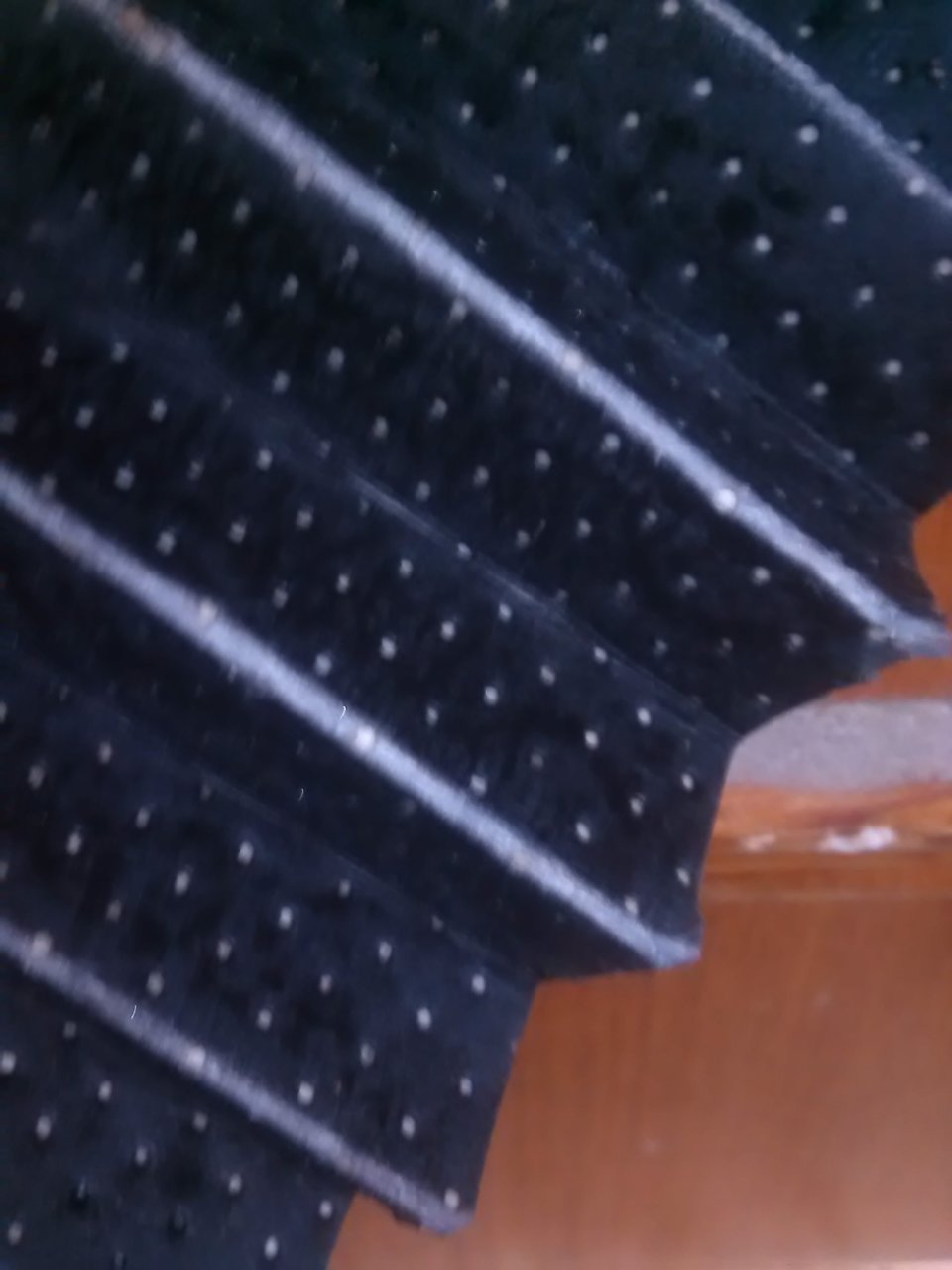

Знакомый пилил, тоже с соренто клуба, фотки с телефона.
Ну радует что сам фильтр конструкции не как ONNURI, AMD, JHF, PARTS MALL, HERTH + BUSS JAKOPARTS, TSN
Хотя автор усомнился в герметичности катушки. Сказать сложно теперь герметичен узел или нет.

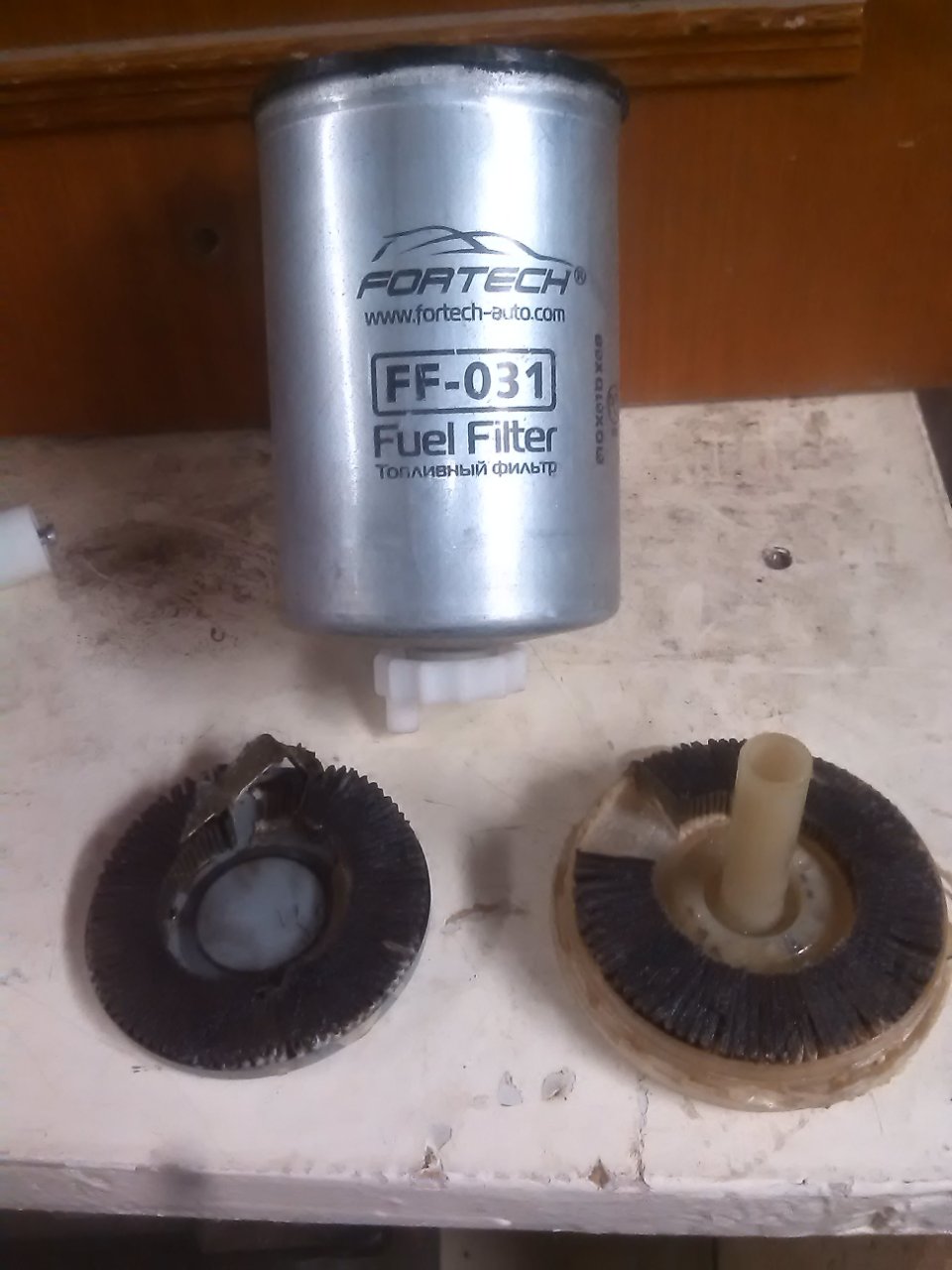

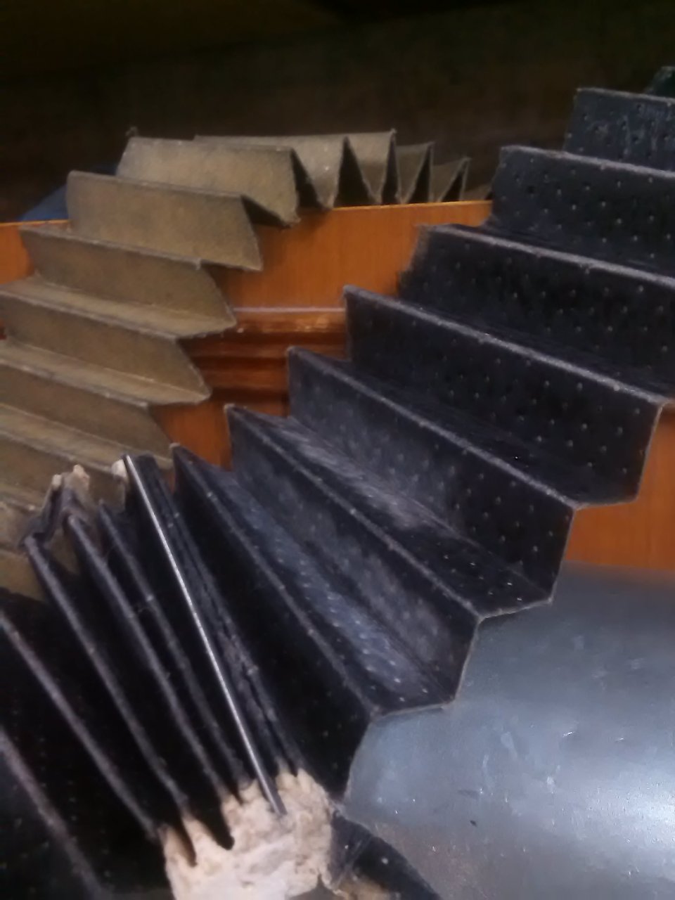

Fortech FF031.
Бумага вроде норм(2-5мк). Стоял на очистке бочкового( купленного с рук )топлива 6 лет.Стоял бы и дальше,но любопытство сильней.Удивлён что стоит качественная бумага.Тест ватной палочкой прошёл на ура.Снаружи грязно,с внутренней стороны палочка чистая.
