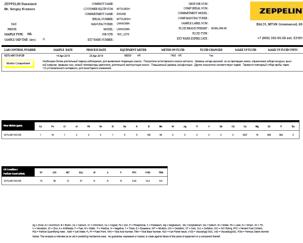

бланк лаборатории
Сообщения: 20015
Mobil 1 FS 0W-40 c Mitsubishi Pajero Sport 2,5D после 7400 км [oilchoice]
Запоздалый анализ по акции :popcornn:
комментарий лаборатории
Необходим более длительный период наблюдения, для выявления тенденции износа. Показатели естественного износа металла. Уровень нагара высокий из-за пропорции смеси, ограничения забора воздуха, высокой нагрузки, прорыва газа, низкой температуры двигателя, длительной эксплуатации масла. Повышенный уровень сульфатации. Другие показатели соответствуют норме. Провести повторный отбор пробы через 1/2 установленного интервала, для мониторинга изменений.

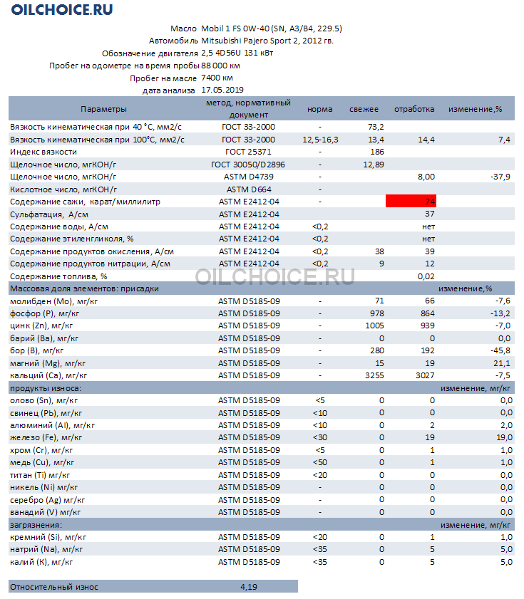

мой комментарий
- вязкость KV100 увеличилась до 14,4 сСт на 7,4% - это из-за сажи
- 74 сажи это если перевести, то 7,4%. У меня с заглушенным ЕГР параметр 4, т.е. 0,4% сажи. Разница есть ))
- сульфатация повышенная из-за эстер. Параметр идет вместе с окислением.
- масло отработало отлично, износ низкий, единственная проблема с двигателем - генерация сажи. Рекомендовал бы заглушить ЕГР.

wolzow, мало отличное, но на этом сажегенераторе использовать такое масло смысла не вижу, т.к. все равно к 7-8 тыс.км его придется сливать из-за кучи сажи. Можно что-то проще и дешевле использовать.
Egr заглушен , а сажи не стало меньше ... :?
Видимо 2,5 неизлечим от чумазости сажей :D ...
Перейти на более дешевые продукты ,с более выраженным диспергирующим пакетом ,api CI-4/CJ-4/CK-4 10-30/15-40 с обязательной заменой в 7500 км (5-6 месяцев)

Видимо проблемы с форсунками/колечками под ними. Картерные газы не повышенные ?

да серия FS у них крайне удачная...еще бы золы в них было б как в ультре 1-1,1% вообще бомба.
по тачке: да что то нифига не спасает глушение ЕГР 4Д56 от сажи. Беда. В приницпе интервал выбран верно, но как уже выше писали что-то проще надо. Вот тут самое место api ci-4.
