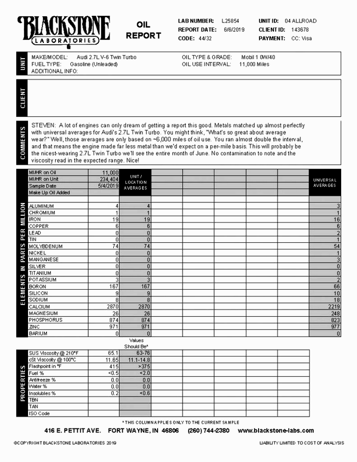

масло Mobil 1 FS 0W-40 (SN, A3/B4, 229.5)
авто бензин 2004 Audi Allroad 2.7T 6MT Stg1
пробег на масле 11000 миль или 17.700 км
пробег на авто 234404 миль или 377.240 км

Совсем не дурно. Нравятся мне их масла, прям мед)
