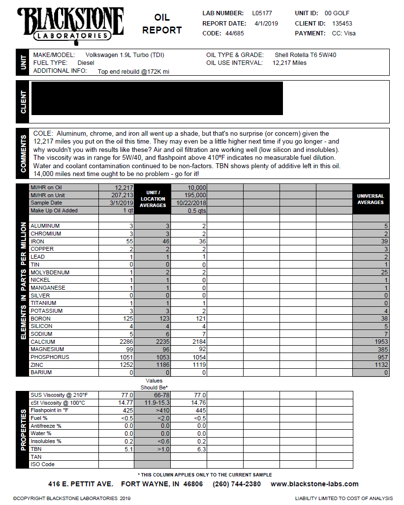

SHELL Rotella T6 5W-40 с WV Golf 1.9TDI после 16093 и 19661 км [bitog]
Сообщения: 20014
масло SHELL Rotella T6 5W-40 (CK-4/SN, E9, 228.31, VDS-4.5)
авто 2001 дизель WV Golf 1.9TDI (ALH)
пробег на масле 10000 миль или 16093 км правая колонка, 12217 миль или 19661 км левая колонка
пробег на авто 195000 миль или 313822 км правая колонка, 207213 миль или 333477 км левая колонка
источник https://www.bobistheoilguy.com/forums/u ... ost5077350

Gubkin писал(а): ↑17 апр 2019, 08:4219661 км
За 4 месяца. По хайвеям, что ли, летает постоянно... Для 95% автолюбителей анализ не показателен абсолютно.
