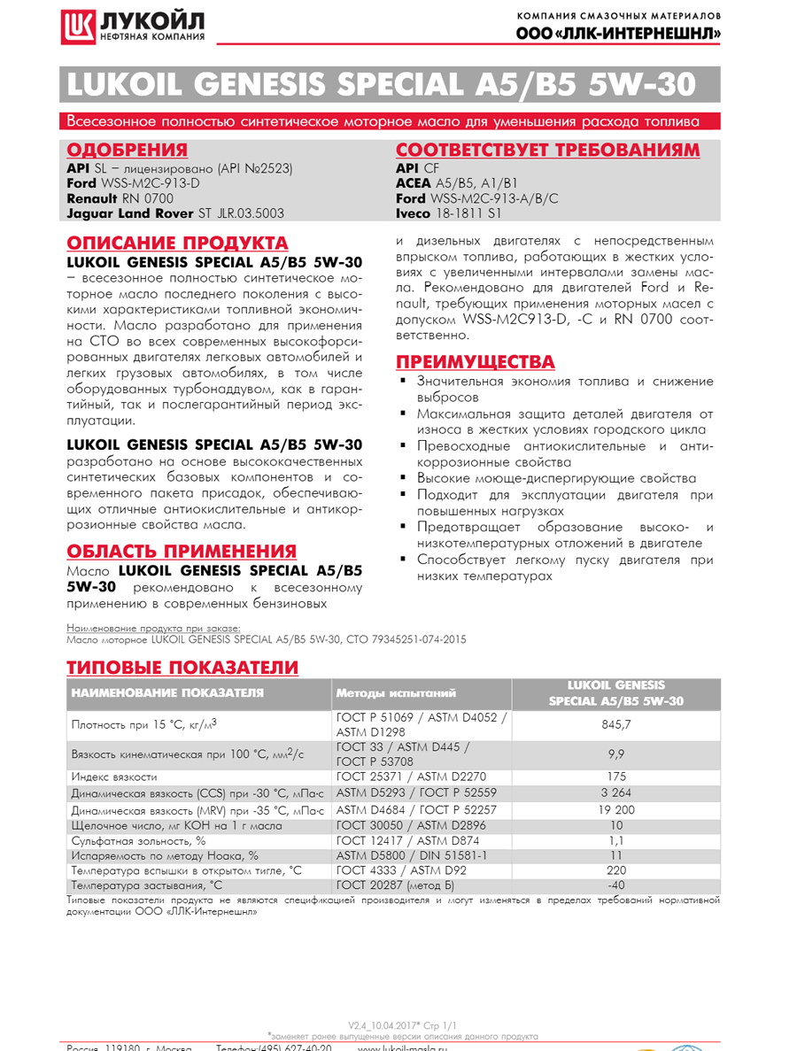

Описание на сайте производителя
Масло разработано для применения на СТО во всех современных высокофорсированных двигателях легковых автомобилей и легких грузовых автомобилях, в том числе оборудованных турбонаддувом, как в гарантийный, так и послегарантийный период эксплуатации. LUKOIL GENESIS SPECIAL A5/B5 5W-30 разработано на основе высококачественных синтетических базовых компонентов и со-временного пакета присадок, обеспечивающих отличные антиокислительные и антикоррозионные свойства масла.
Масло LUKOIL GENESIS SPECIAL A5/B5 5W-30 рекомендовано к всесезонному применению в современных бензиновых и дизельных двигателях с непосредственным впрыском топлива, работающих в жестких условиях с увеличенными интервалами замены масла. Рекомендовано для двигателей Ford и Renault, требующих применения моторных масел с допуском WSS-M2C913-D, -С и RN 0700 соответственно.

Что-то для лукойла пурпоинт нехарактерный

Gubkin писал(а): ↑13 фев 2019, 07:58пурпоинт
А на кой ляд он тебе вообще вперся? По низкотемпературной проворачиваемости на CCS оно в "нулевку" войдет, как и Лукойл Люкс Синтетическое 5W-30 (SL, A5/B5, RN 0700) (Пост Gubkin #73587)

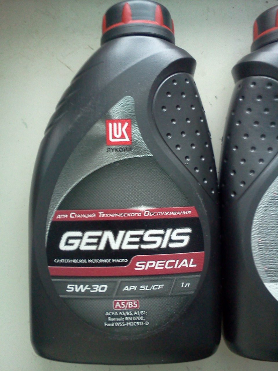

Пополнил коллекцию Лука - на одну заливку 4 шт. хотя не любитель литровой тары (если только на долив) надеюсь это больше чем Люкс понравится. Хотя скорее всего тоже самое...но все тонкости блендинга думаю не известны, даже при наличии анализов.
За качество извиняюсь , калькулятором фотаю

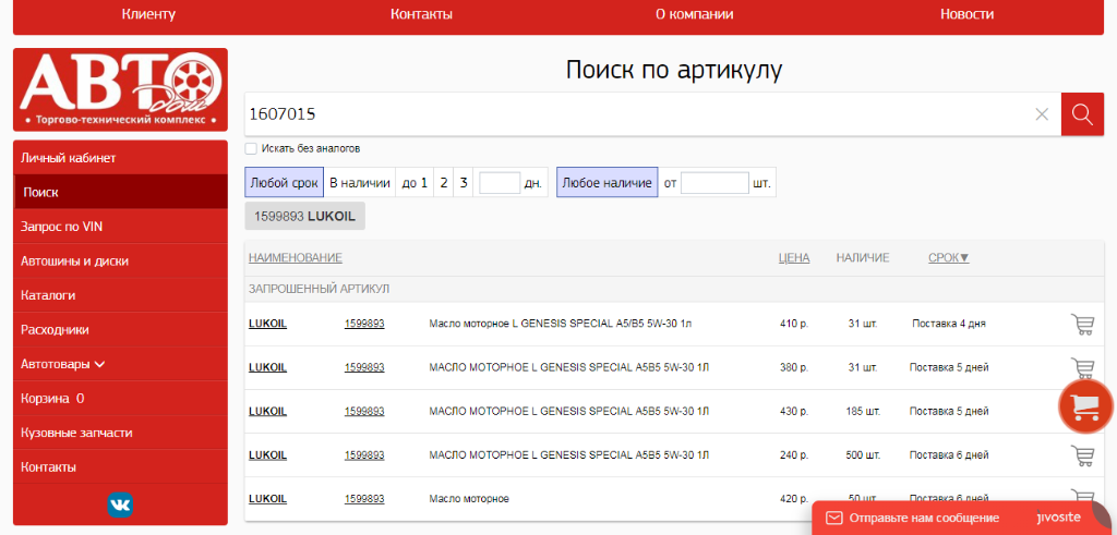

Цена в 240р за литр реальна? Стоит брать?
Сообщения: 6766
Lukoil Genesis Special A5/B5 5w-30 (SL, A5/B5, WSS-M2C913-D)
Александр71, бывало и дешевле сливали
