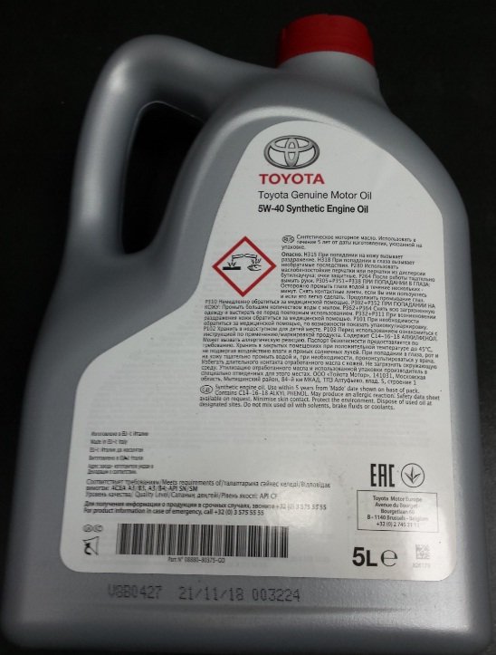

Из своего магазина , выборочно ,в этот раз toyota ...

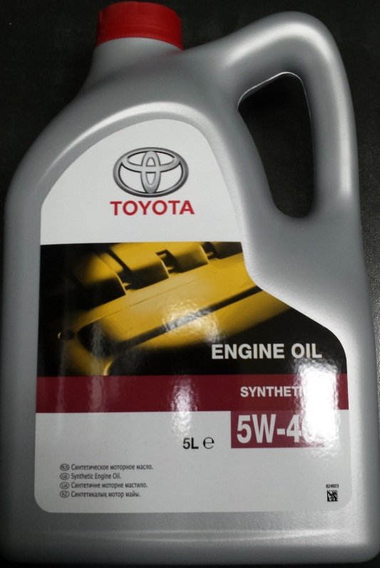

Фото канистры

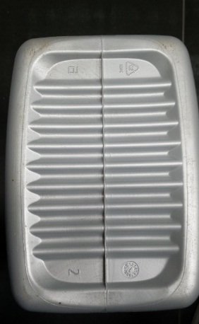

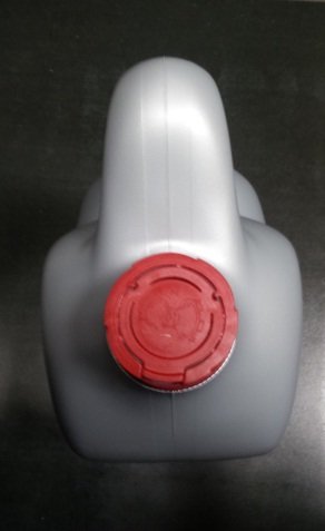

еще фотографии

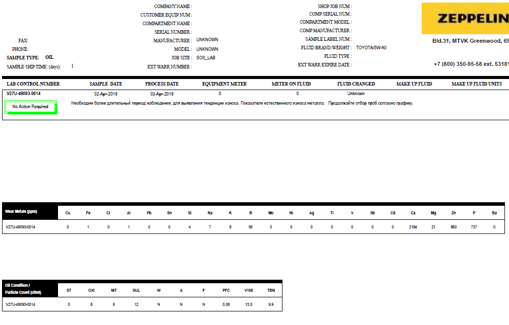

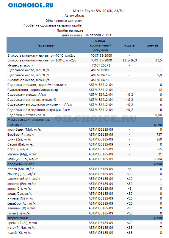

бланк лаборатории

с каждым годом -кальция все меньше ( не только в этом масле ) ,видимо производитель верит в качественное топливо :) ,и идет по краю fullSAPS ,борьба с зольностью на всех уровнях :D ...

чот по цинк-фосфор оно больше на Асеа С3 похоже нежели на А3/В4

так с одними соответствиями ,почему не урезать ? :)
вон посмотри на мотюль 6100 5w-30 ( 229,5 соответствие пока) ,там чуть-чуть "послаще"

так то да, в отличии от гавна-татнефти тут упрекнуть невозможно. Не заявляли - не обязаны.

выглядит как стандартный 229.5 но как будто лаба занизила на 10-20% элементы
не знаю возможно ли такое

такие примеры есть: 1) анализ масла имя которого нельзя называть. 2) Wolf VITALTECH 5W-40 GAS (SN, C3, 229.3) пожалуйста. умудрились тоже при золе 0,8 в щелочное 10 влупиться. Вангую что если этой тойоте золу померить тоже до 1% уложится

Лаба или итальяшки не досыпали пакета?! :?:

лаба хорошая ,наша любимая :D
