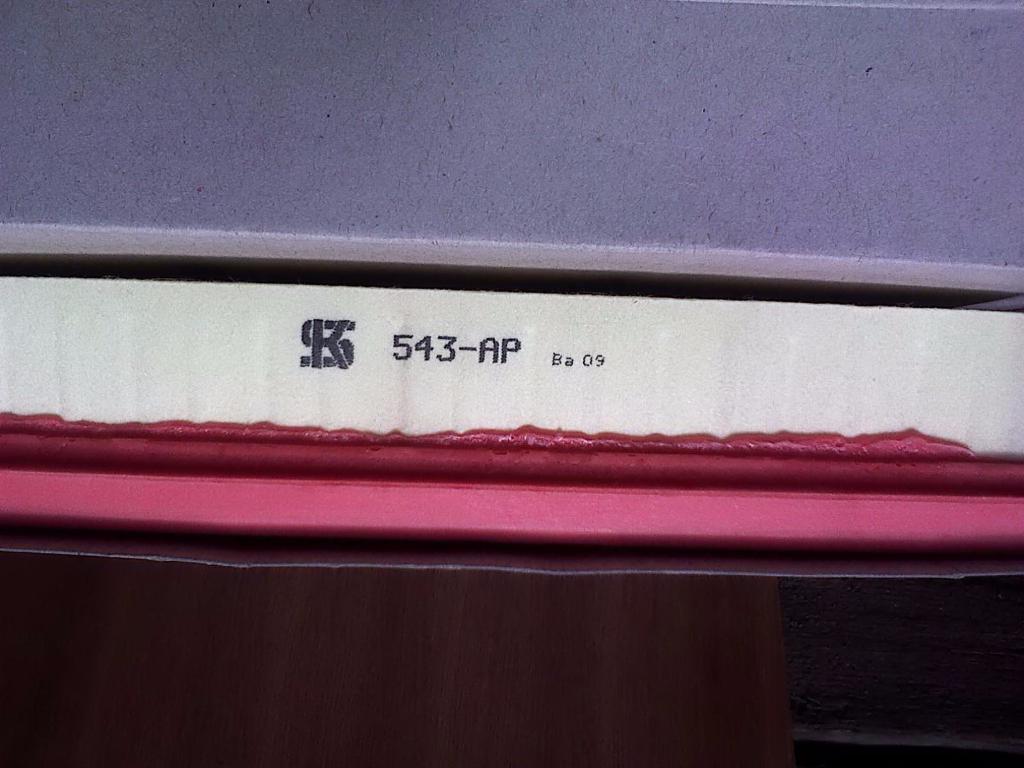

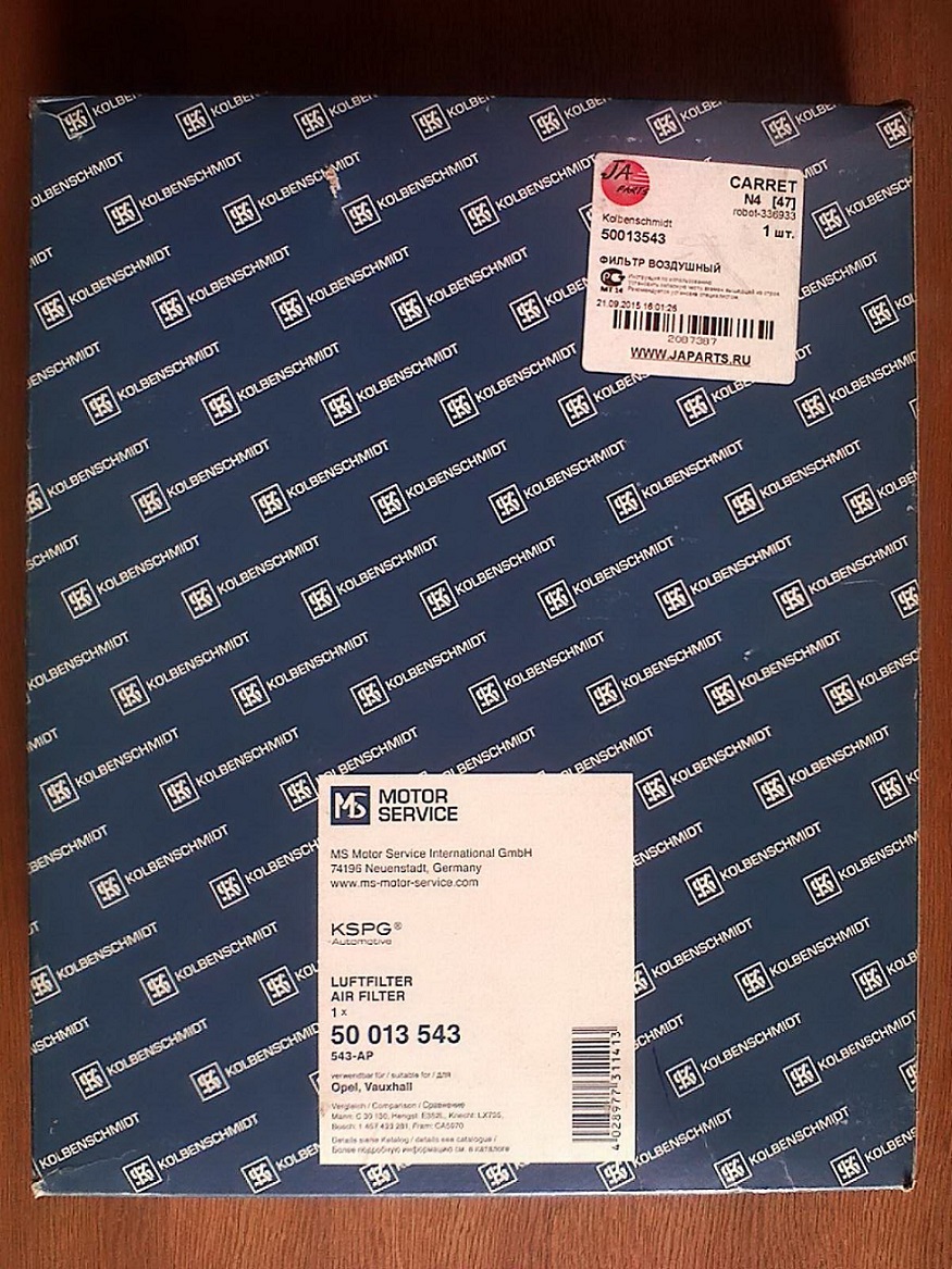

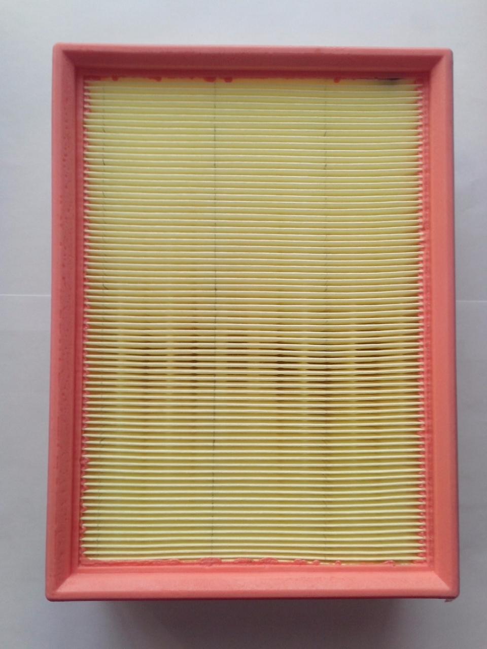

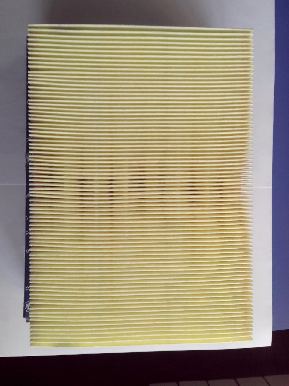

KOLBENSCHMIDT 50013543
применимость Opel Astra G/H, Zafira A/B
цена ~400 руб.
качество - хорошо!
P.S. к цветовой гамме фото: бумага - жёлтая, резиновый кант розовый :oops:

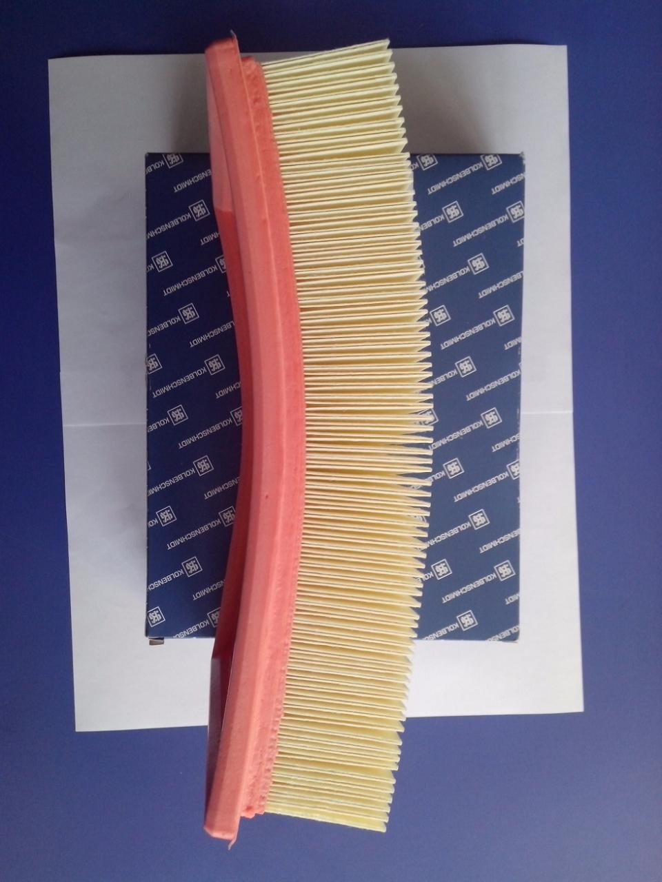

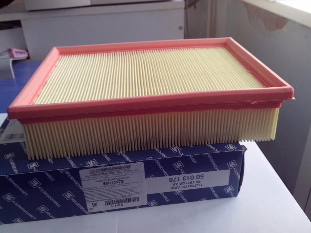

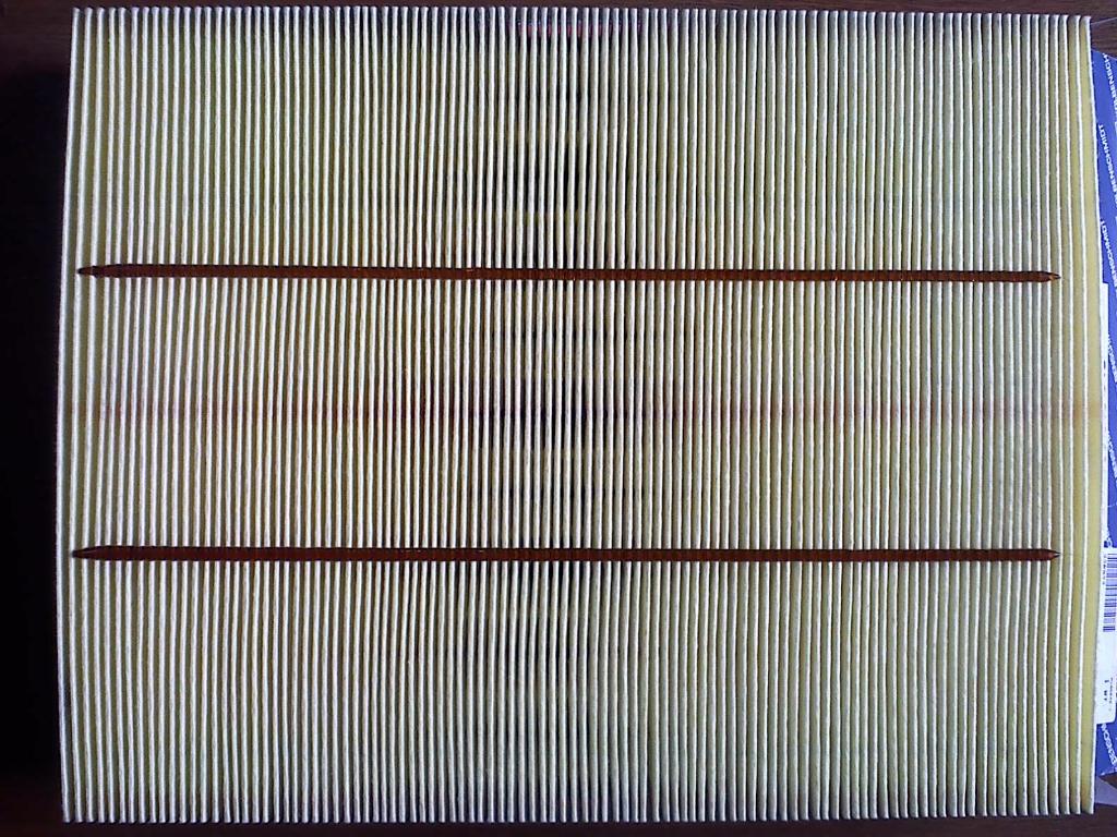

KOLBENSCHMIDT 50013178
Применимость BMW E36 M50/M52/E46 1.6-3.0/E39 M52/M54
Качество хорошее.
Цена ~350руб.
(Обратите внимание на наклейку первичного поставщика - ввезён в РФ из Белоруссии)

Romanian, а что в нем хорошего? Хорошо, если окажется хотя бы как ACDelco, но с виду Doda какая-то. Боковых стенок, как у оригинала, нет, ребер жесткости вдоль бумаги, как у манн, тоже нет. При установке у меня фильтр такой конструкции гулял, образовывая неслабые щели. В общем, внимательнее при установке, если он так же будет сдвигаться, то лучше не ставить.

veles,даный фильтр 50013178 для BMW
оригинал имеет такую же конструкцию -"висит"

Romanian, да я понял, что бмв. Написал о том, что такие фильтры без ребер жесткости доверия не внушают, пример доды показал, что может быть.

весь инет кишит фотками "всасало воздушный фильтр"
вот про БМВ
так что это воощбе запросто, особенно если он чуть загрязниться и турбина есть

брался в мотор M54 (3000CC / 170kW)
не всасывает, ставят не первый раз такой KS
увы, рёбер жесткости не предусмотрено производителем оригинального фильтра (MANN)

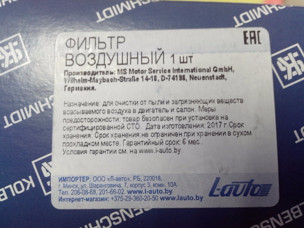

Продолжение о фильтре KOLBENSCHMIDT 50013178, свежекупленый, цена 285р.
Изменился импортер, но по-прежнему он в Беларуси.
Взято 2шт. на BMW Х3 2005г.
