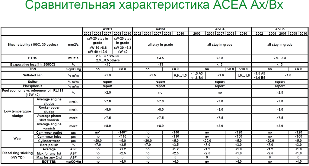

Первая книга которую обязан иметь любой маслёнщик - Afton Specification Handbook
https://www.aftonchemical.com/Lists/Bro ... ndbook.pdf
Отдельно по ACEA http://www.acea.be/uploads/publications ... uences.pdf

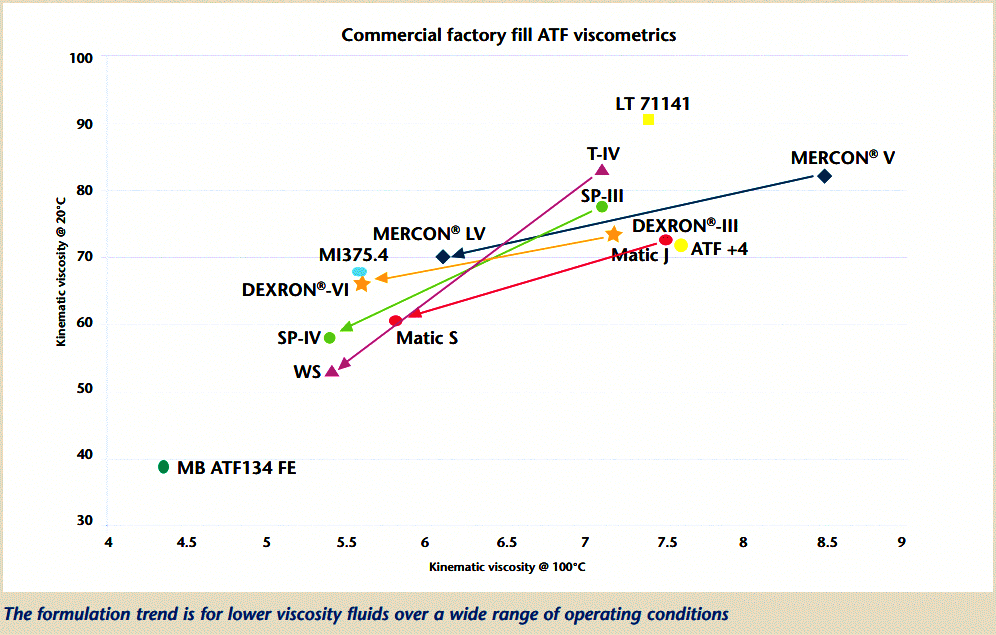

Наглядное представление допусков
ATF viscosity.png (90.61 КБ) 5375 просмотров

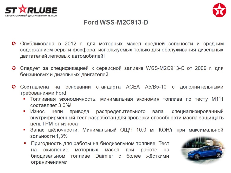

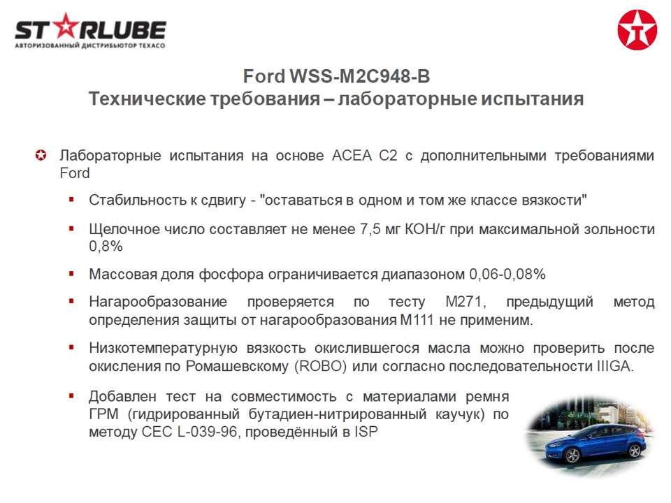

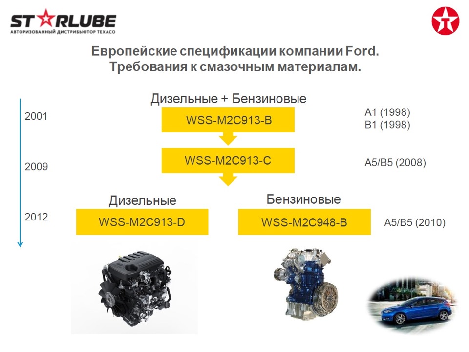

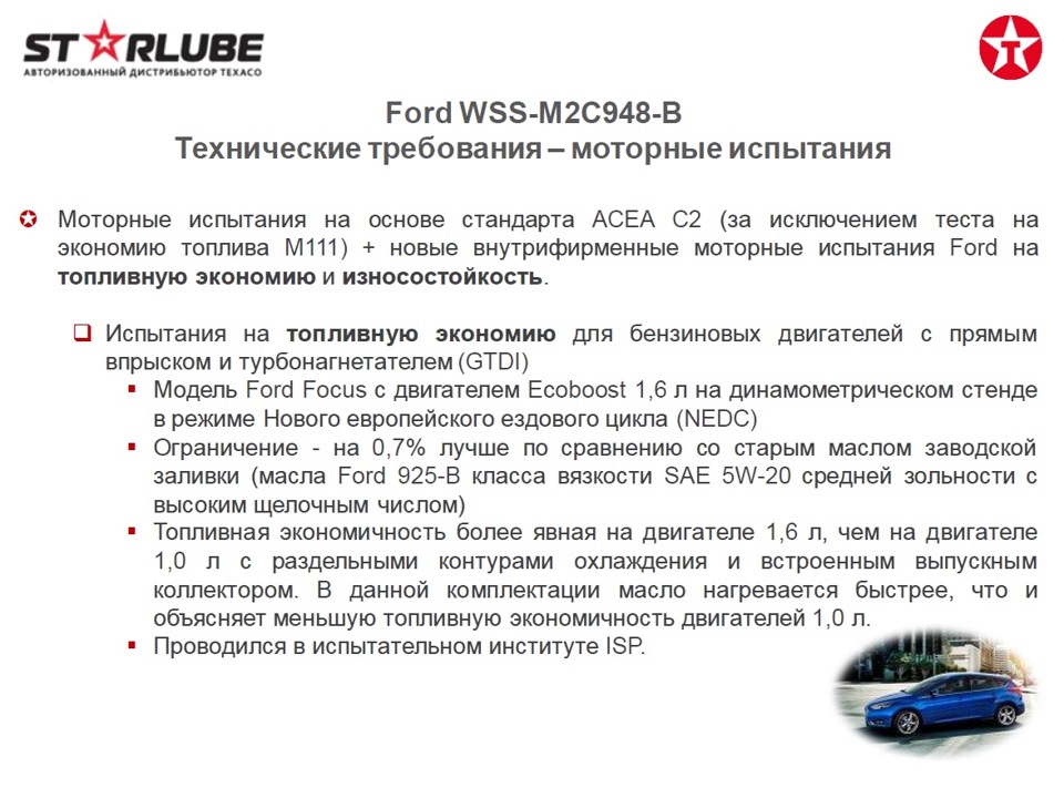

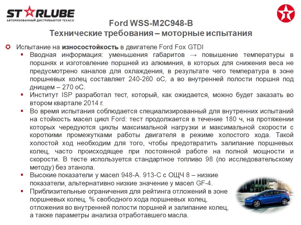

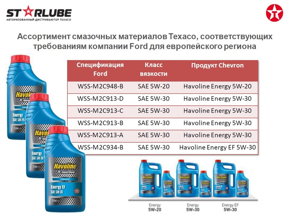

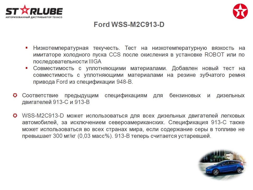

вот бы где подобную табличку найти по фордовским допускам
Сообщения: 6766
Допуски масел (API, ACEA, MB, VAG, Ford). Таблицы, сравнения, соответствия.

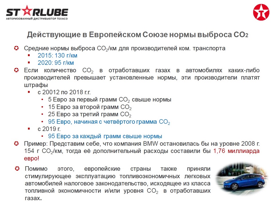

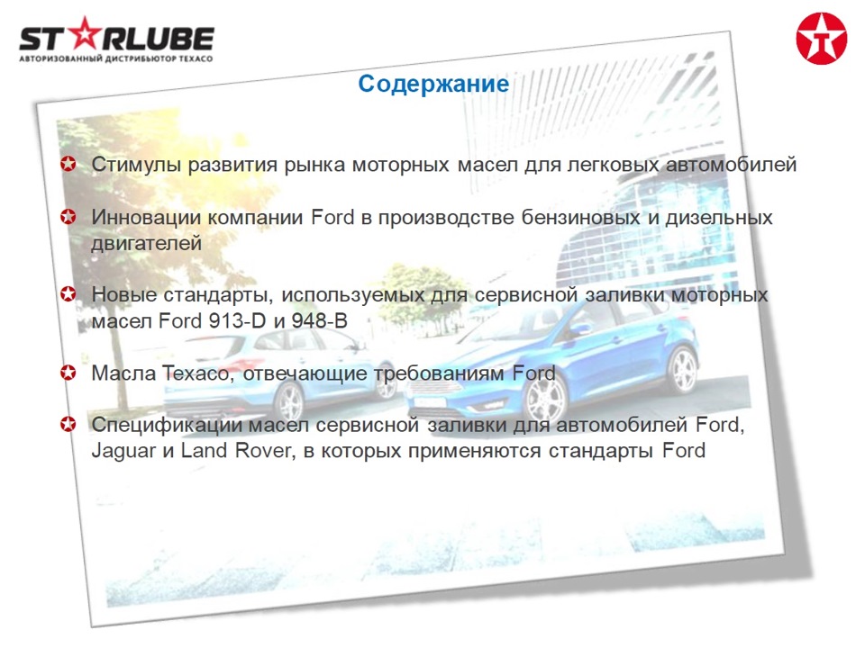

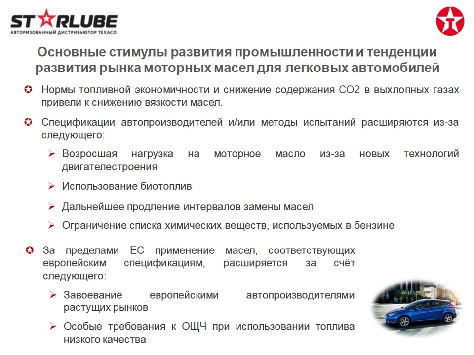

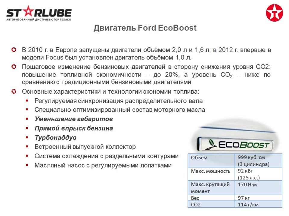

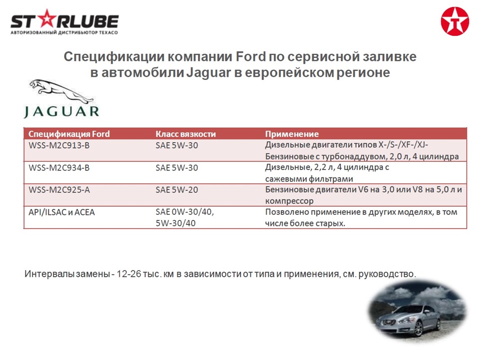

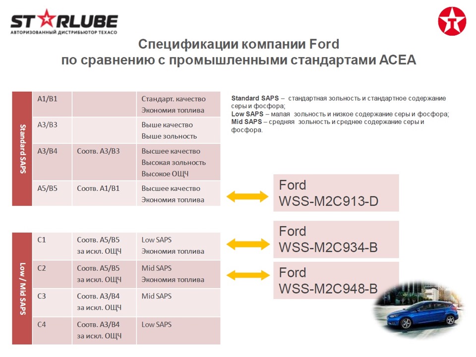

Выдержка из семинара Texaco о спецификациях на масло FORD
