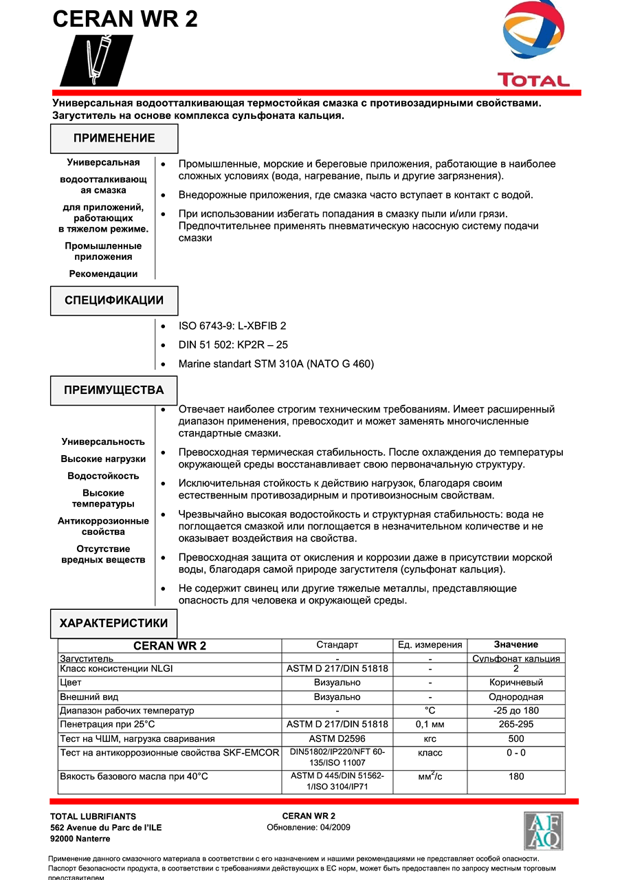

Total CERAN WR 2
Total CERAN WR 2
Total CERAN WR 2.png (280.17 КБ) 6160 просмотров

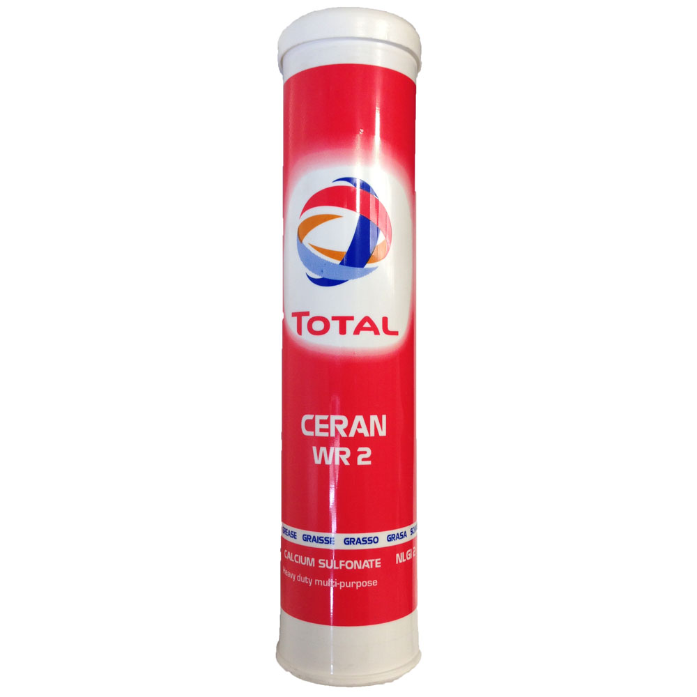

160800 - 400 гр, туба
http://www.autopiter.ru/goods/160800/total/id113117861

Она же - Невастан, если с пищевым допуском... у меня по ней очень противоречивые ощущения. С одной стороны, несомненно очень водостойкая на простой тест на смывание струей воды, в тч горячей. С другой стороны, она у меня из скоростных подшипников исчезает.
Пока чисто субъективно, мне кажется, что она там с водой перемешиваясь, создает жидкую эмульсию, которая тем не менее неплохо смазывает то, что надо в подшипнике, но удержать ее там трудно.
Total CERAN WR 2
базовое масло густовато для высокоскоростных подшипников, поэтому может и исчезает от перегрева
