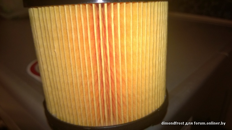

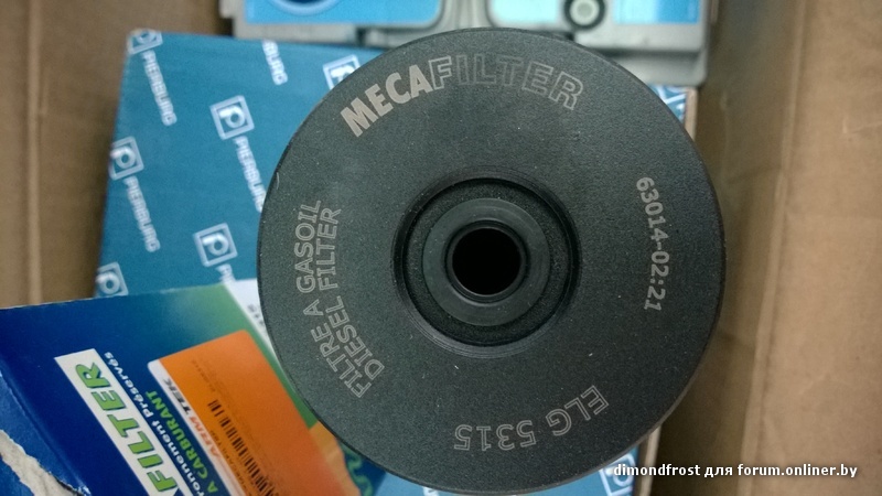

MECAFILTER ELG5315
топливный фильтр для дизеля
бумага видно с тонкостью не более 5 мкм. Специальные точки для идентификации.

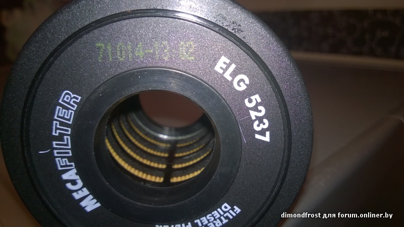

MECAFILTER ELG5237

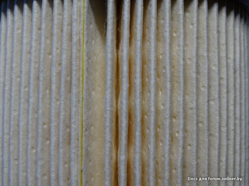

Внутри MECAFILTER

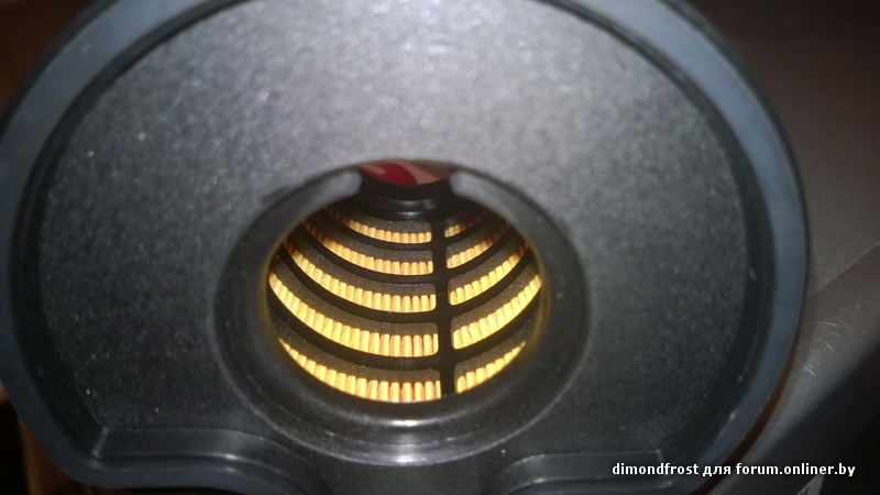

MecaFilter ELG5242

данная бумага толщиной 0,1 мм, против 0,4 мм у 2-х микронной двухслойной
правильный материал выглядит только так http://kovsh.com/content/images/article ... 2e512b.jpg
