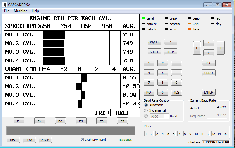

Начал катать присадку
Программой Cascade сделал замер теста компрессии (когда крутишь стартером и программа смотрит обороты коленвала в такте сжатия определенного цилиндра) и теста по коррекции форсунок
в июне 2016 было так
через 50 км после заливки присадки так
Присадку залил на 40 литров, ещё значит 300 км где-то катать
пока видно, что обороты коленвала упали в тесте компрессии... наверное она выросла :)
