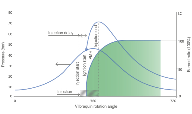

Injection delay - это и есть параметр напрямую связанный с цетановым числом.
Чем ниже число, тем выше задержка.

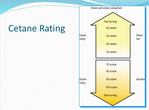

Цетановое и октановое число можно представить на одной картинке

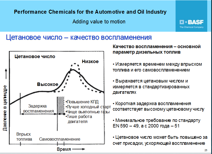

Аналогичный график от BASF

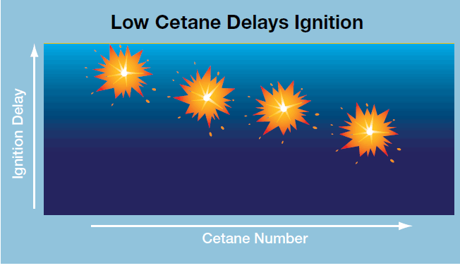

Afton представляет эту зависимость более простой диаграммой

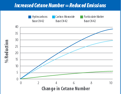

Afton HiTEC 4103W - добавление в топливо 300 ppm присадки увеличивает цетановое число на 2 ед.
Снижение выбросов при добавлении данной присадки

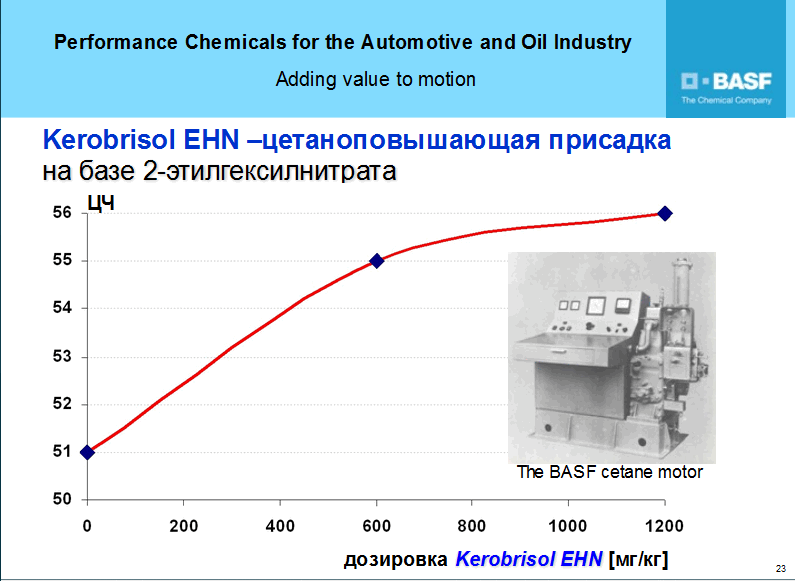

BASF Kerobrisol
Зависимость роста ЦЧ от кол-ва присадки в топливе

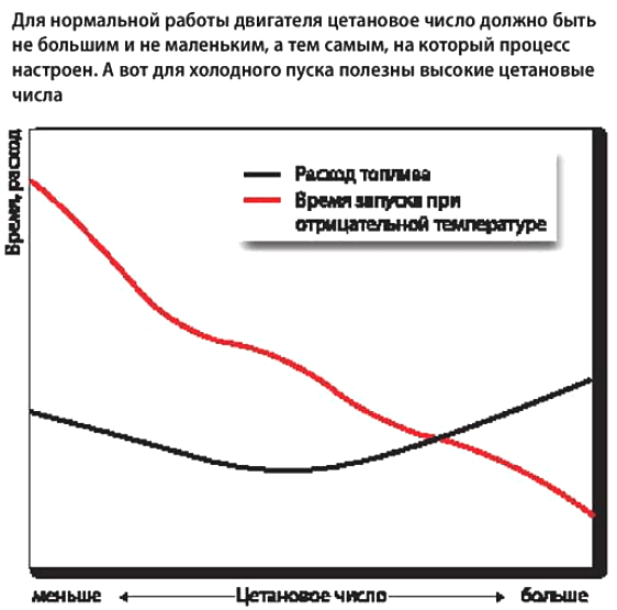

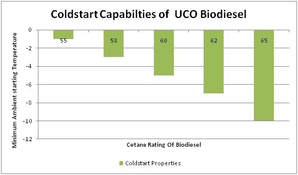

Очень интересный вопрос - зависимость возможности низкотемпературного запуска дизеля от цетанового числа
Очень мало материала на эту тему.
Любой цетан бустер обещает более лёгкий запуск, а сколько точно в граммах - никто не знает.
Капля информации на картинке ниже
Из журнала ЗР http://www.zr.ru/archive/zr/2008/02/posobitie-dizieliu

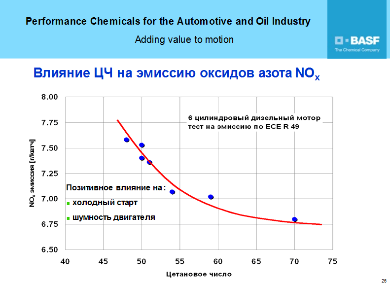

Влияние ЦЧ на чистоту выхлопа

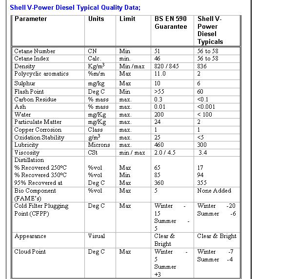

Примеры премиальных дизельных топлив
Большниство дизельных топлив имеет цетановое число ~51
Премиальные под 60. Например "Aral ultimate Diesel”, “BP ultimate Diesel"
так же Shell V Power diesel

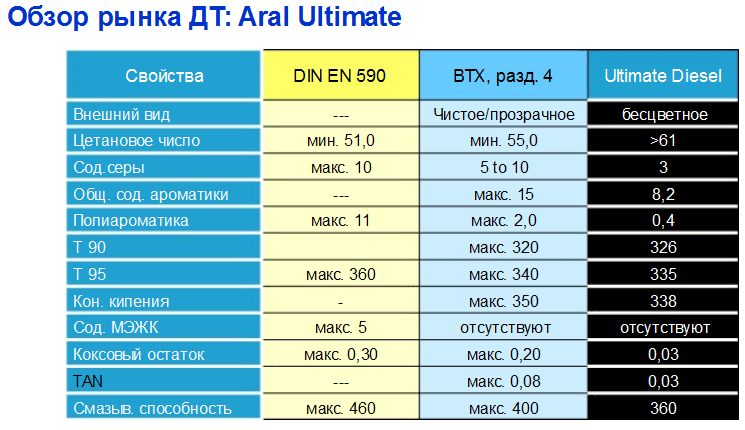

Параметры топлива Aral ultimate Diesel
