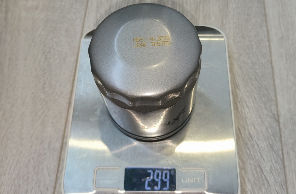

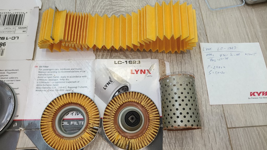

Распил масляного фильтра LYNX LC-1926
Цена 370 руб
Куплен на озоне https://www.ozon.ru/product/lynx-filtr- ... 126797241/
Продавец IXORA
Аналог MANN W7015, применимость FORD 1218846 (1.8-2.0 Duratec и др.)
Вес фильтра 299 г
Диаметр 76,0 мм
Высота 86 мм (должно быть 75 мм раз заявлен MANN W7015)
Уплотнение 64-72 мм
Резьба 3/4"
Усилие открытия перепускного клапана 2,3 кг, диаметр седла 1,5 см, давление срабатывания 1,3 атм
Площадь фильтрации 760 см2, толщина материала 0,45 мм, вес бумаги 11 г, плотность 0,322 г/см3
Резьба отличная, торец зашлифован
Обратный клапан 100% силикон, поджат катушкой в закрытом положении с предатягом порядка 1 мм
Есть большое пространство для открытия фильтра
Заливка герметиком отлично, равномерный слой
Туба отличная, но 44 мм диаметром, можно было бы сделать и поменьше, чтоб побольше бумаги вместить
Перепускной клапан из пластика, давление срабатывания в норме
Бумага слабое место в фильтре, имхо. Не понравилась на разрыв, как то слишком легко для толщины 0,45 мм и как-то мало волокон на разрыве.
РУТЮБ тут
Общая оценка 4

✅ Распил масляного фильтра Lynx LC-1923
Прислал подписчик, цена от 660 руб
Аналог MANN W7056 и W7030
Вес фильтра 299 грамм
Диаметр 76,1 мм
Высота 86 мм
Резьба М22х1.5
Уплотнение 64-71 мм
Усилие открытия перепускного клапана 2,0 кг, диаметр седла 1,5 см, давление срабатывания 1,13 атм
Площадь фильтрации 730 см2, вес бумаги 10,2 г, толщина 0,47 мм
Резьба нормальная, торец мехобработан.
Обратный клапан из 100% силикона, в -20С не дубеет. Поджат в закрытом положении на 1, по воздуху чуть негермет! Смотрите видео, тут как бы 50/50.
Перепускной из пластика, давление срабатывания в 1,13 атм нормально
Туба отличная
Герметик нанесен хорошо, по цвету и текстуре напоминает QAP Filter.
Бумага по качеству нормальная, хотя и совершенно без плиссировки. Рвется для своей толщины с усилием и волокнами.
Площадь в 730 см2 это отлично.
Фильтр является клоном Phoenix NO-12008 Масляные фильтры - разное (Пост Gubkin #112751)
✅ Видео
https://rutube.ru/video/private/5ed6847 ... 41e9fd3e2/
✅ Общая оценка 4+
Просто хороший фильтр с небольшими недочетами в виде немного пропускающего обратного клапана в данном экземпляре, причем в Phoenix NO-12008 такого не наблюдалось.
700-800р конечно он не стоит, явно завышенная цена
