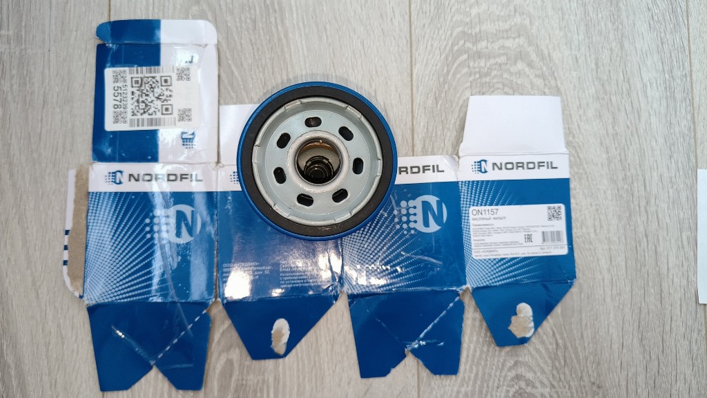

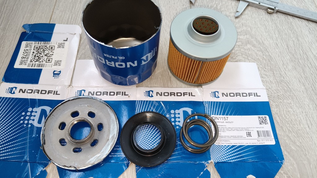

✅ Распил масляного фильтра Nordfil ON1157
Прислал подписчик, цена от 250 руб
Аналог MANN W7056 и W7030

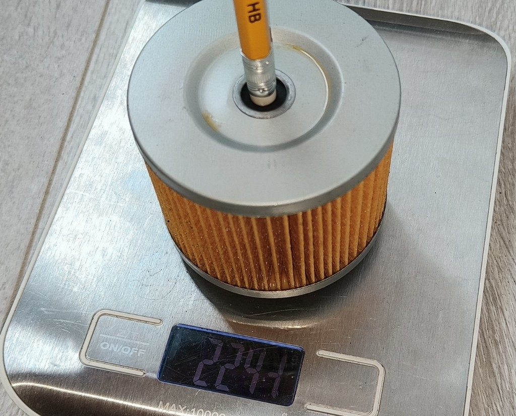

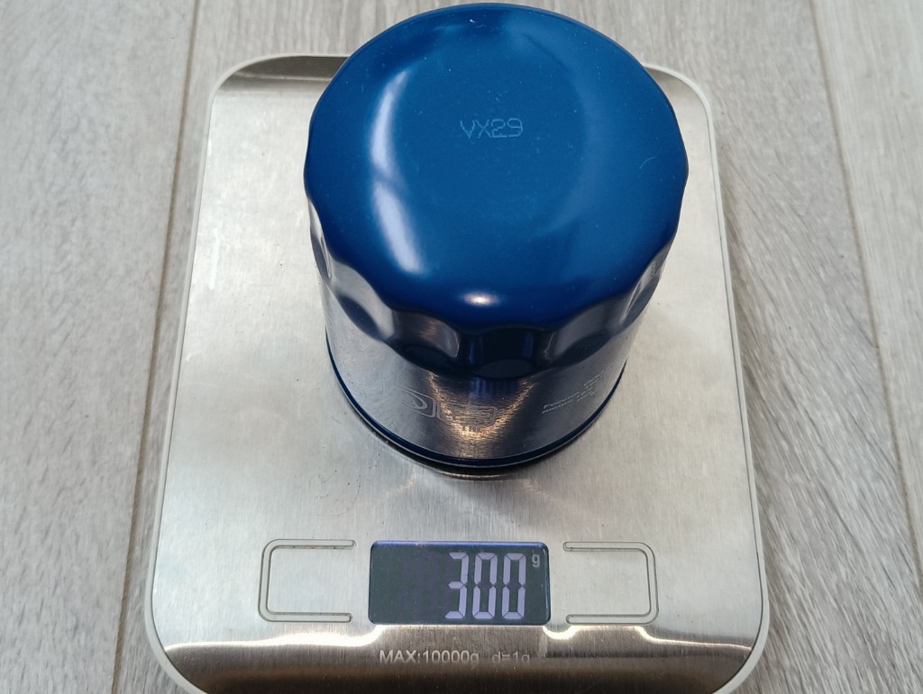

Вес фильтра 300 грамм
Диаметр 74,5 мм
Высота 86 мм

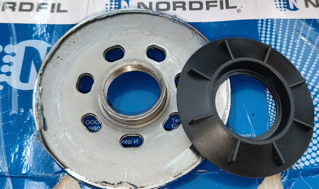

Резьба М22х1.5
Уплотнение 62-70 мм
Усилие открытия перепускного клапана 2,0 кг, площадь седла 1,2 см, давление срабатывания 1,77 атм

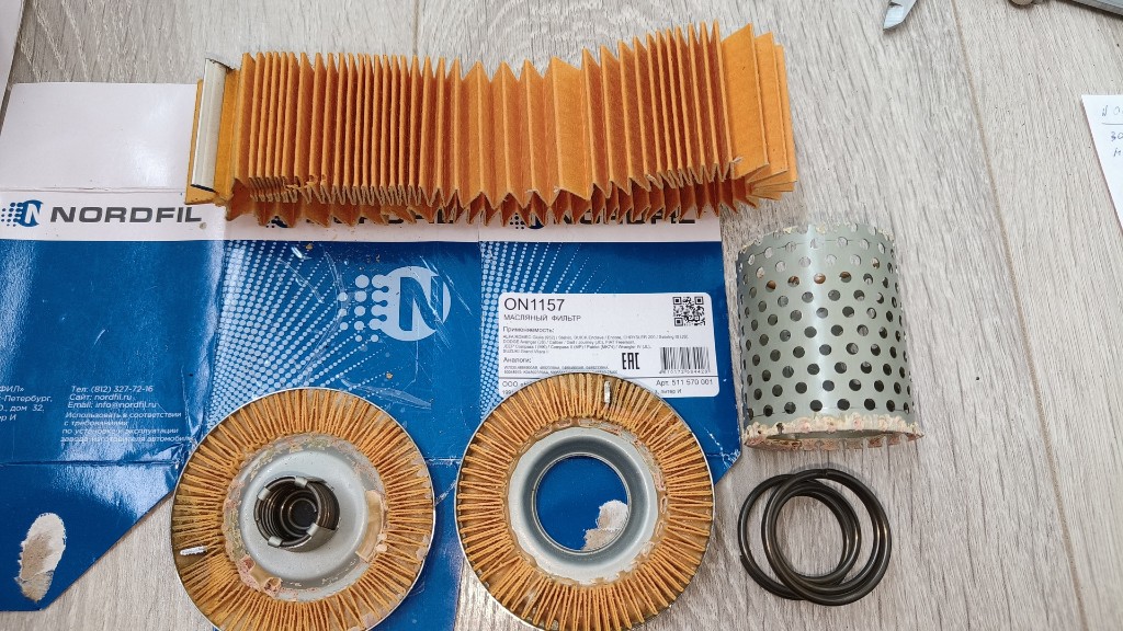

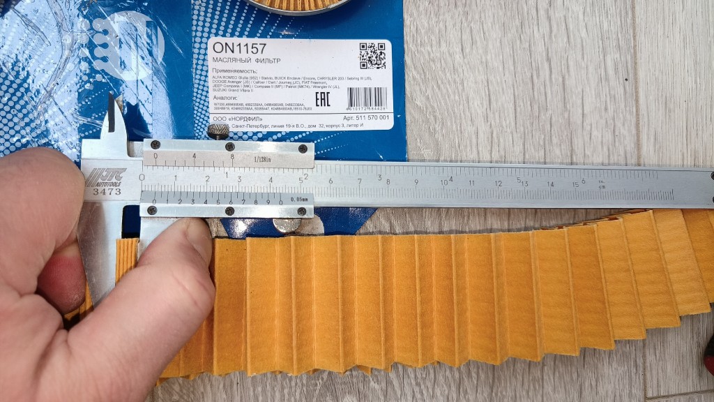

Площадь фильтрации 756 см2, вес бумаги 10,5 г, толщина 0,41 мм
Резьба нормальная, торец мехобработан.
Обратный клапан из 50% силикона, в -20С немного дубеет. Поджат в закрытом положении на 1-2 мм, по воздуху гермет! Ну смотрите видео, из под завальцовки есть небольшие пузырики :) но на масле будет все ОК
Перепускной из резины, давление срабатывания в 1,77 атм отлично!
Хотелось бы конечно еще шайбу стальную под пружиной, а не поросячий хвостик, но это уже придирки.

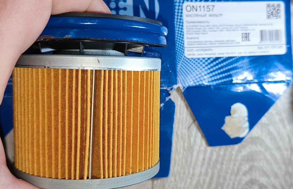

Туба отличная, в стиле Lynx/
Герметик нанесен хорошо, есть в одном месте недолив по вершинам складок, но переток там ощутимый не будет.
Бумага по качеству нормальная, обычная средняя по толщине и текстуре нормальная.
Площадь в 756 см2 это лучшие аналоги, так что в плюс это отнесу.
✅ Видео
https://rutube.ru/video/private/8913f6b ... ac6740e13/
Общая оценка 4+
Просто хороший фильтр который будет делать своё дело, еще и приятная цена от 250 руб.
