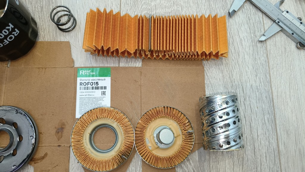

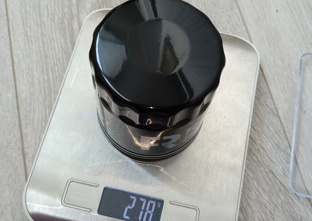

Распил масляного фильтра RAF ROF015
Прислал подписчик, средняя цена 370 руб
Аналог MANN W7056 и W7030

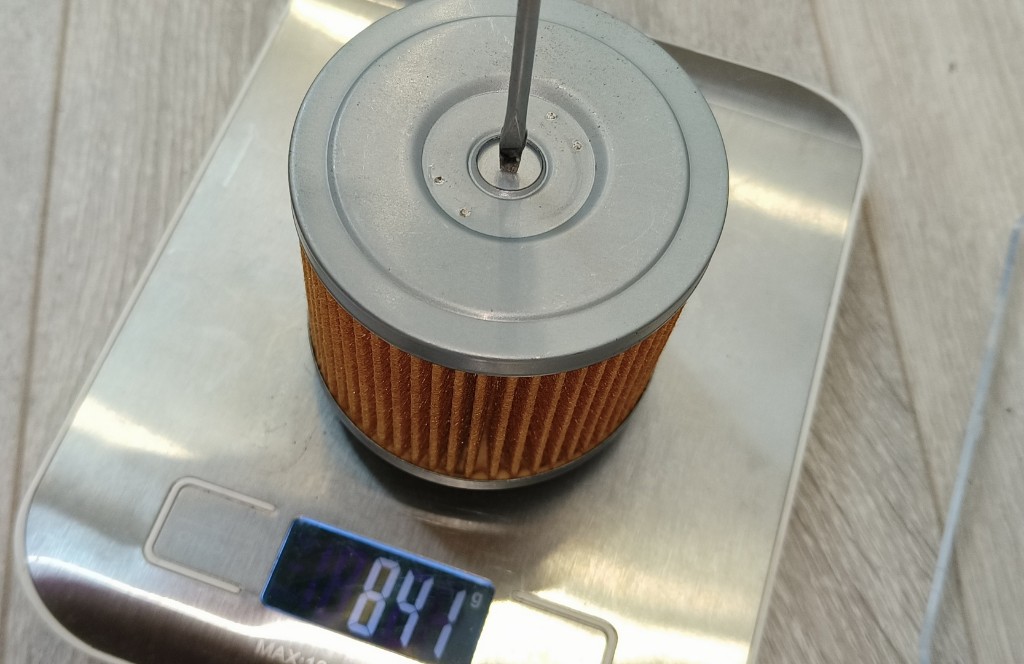

Вес фильтра 278 грамм
Диаметр 74,3 мм
Высота 88 мм

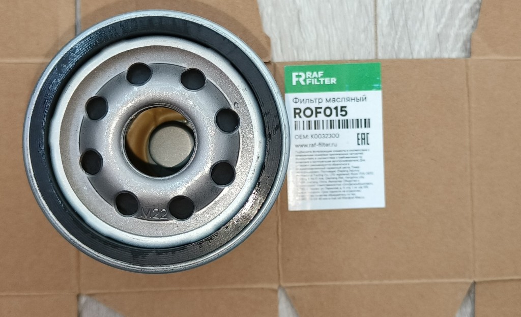

Резьба М22х1.5
Уплотнение 62-70 мм

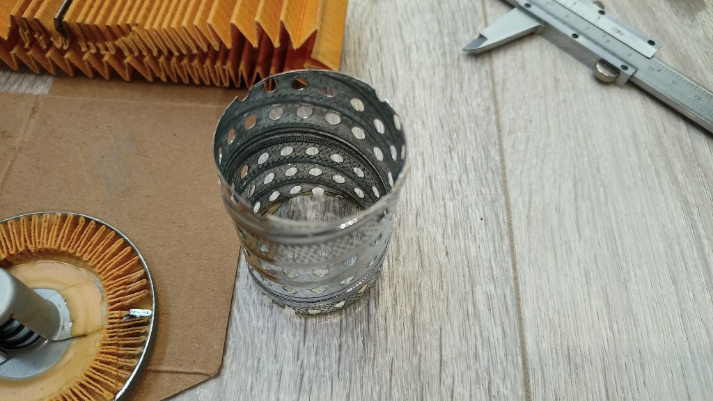

Усилие открытия перепускного клапана 0,7 кг, площадь седла 1,25 см, давление срабатывания 0,57 атм

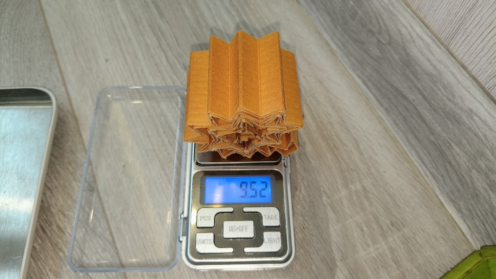

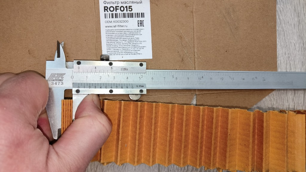

Площадь фильтрации 648 см2, вес бумаги 9,5 г, толщина 0,43 мм
Резьба нормальная, торец мехобработан.

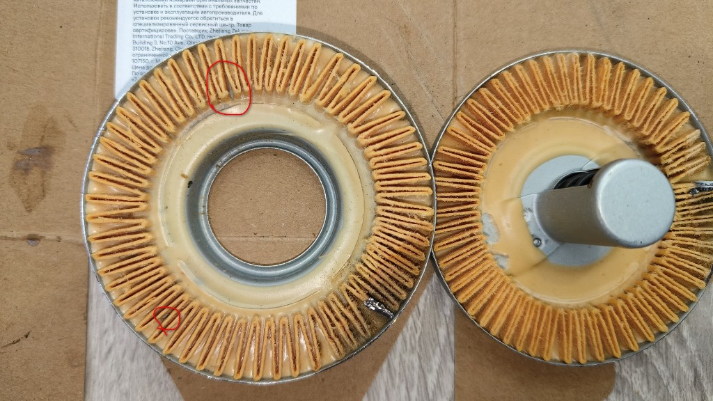

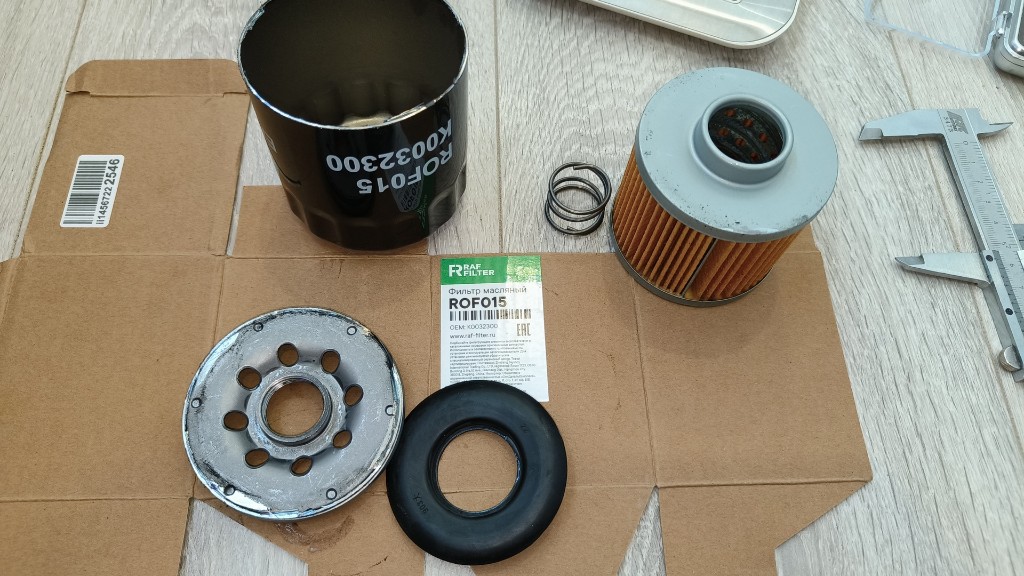

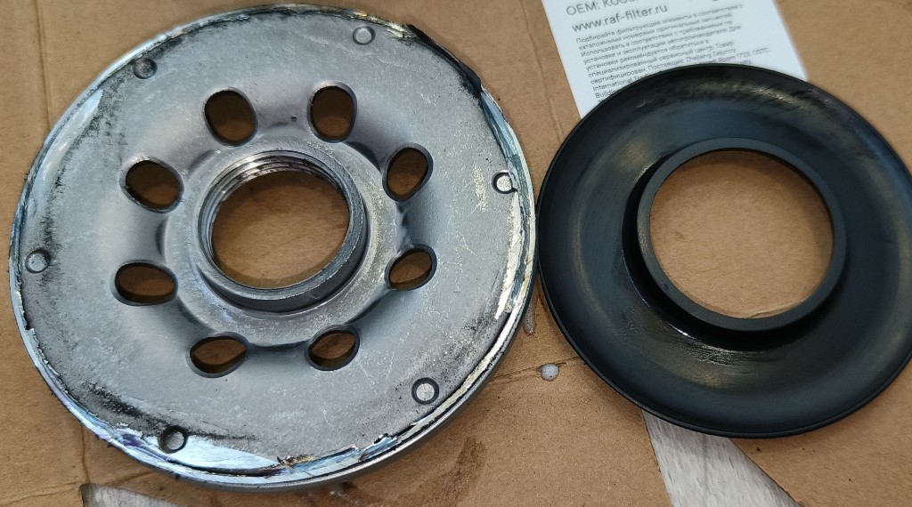

Обратный клапан из 50% силикона, в -20С немного дубеет. Поджат в закрытом положении, но по воздуху негермет из под завальцовки!
Перепускной металл по металлу, давление срабатывания в 0,57 атм это крайне мало!

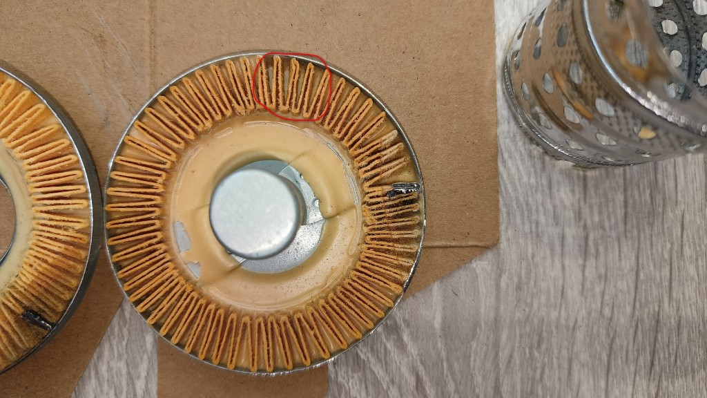

Герметик нанесен очень тонко местами, почти непроклей.

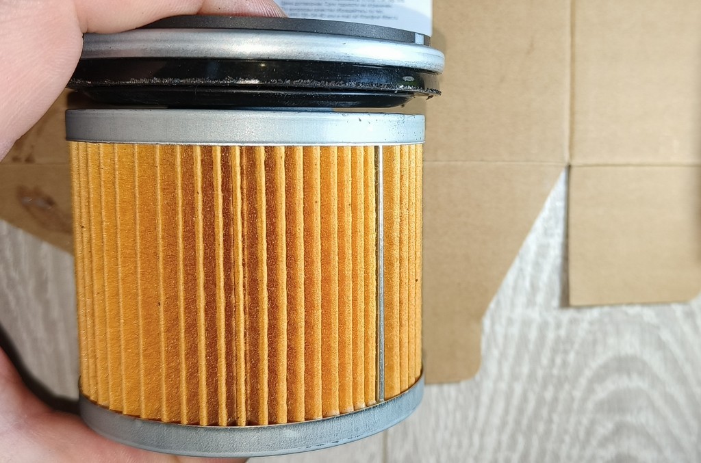

А вот бумага по качеству средняя, не плохая.

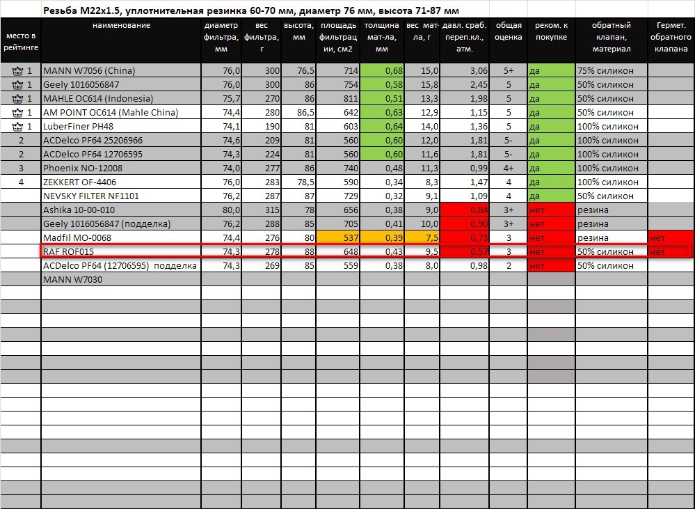

Общая оценка 3. Неудовлетворительно.
Посредственный фильтр, где нормальная только бумага, а перепускной клапан и обратный с косяками. Кое-как фильтровать будет.
Другие аналоги Аналоги масляных фильтров MANN W7030 и W7056 (М22х1.5, h=78-87мм, Ø = 76мм)
Диаметр 74,3 мм
Высота 88 мм
Резьба М22х1.5
Уплотнение 62-70 мм
