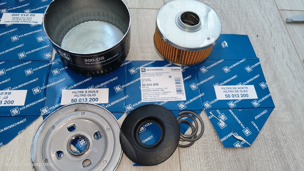

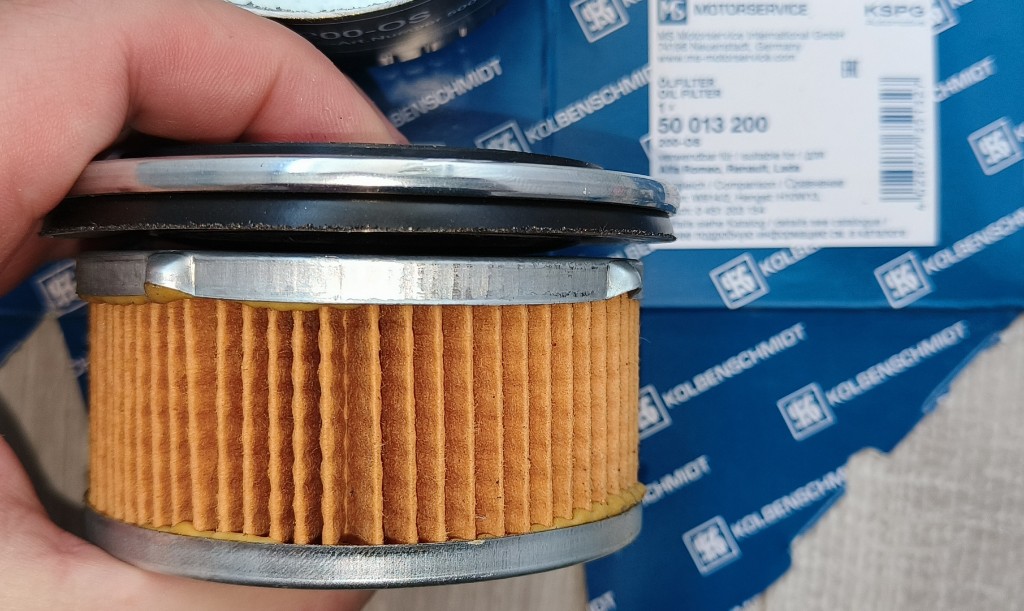

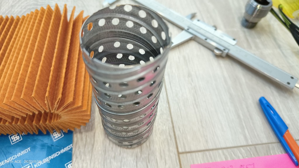

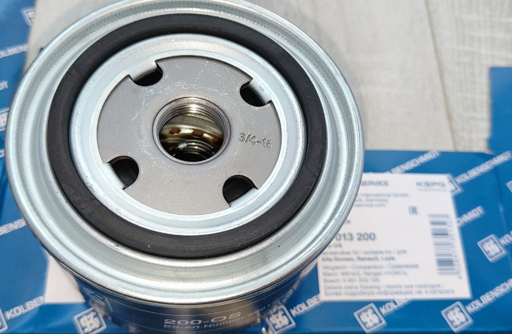

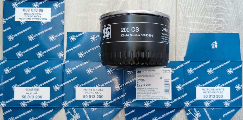

Распил масляного фильтра KOLBENSCHMIDT 50 013 200
Цена 279 руб
Фото без пережатия https://disk.yandex.ru/d/N4AsAzgvWC0sqA

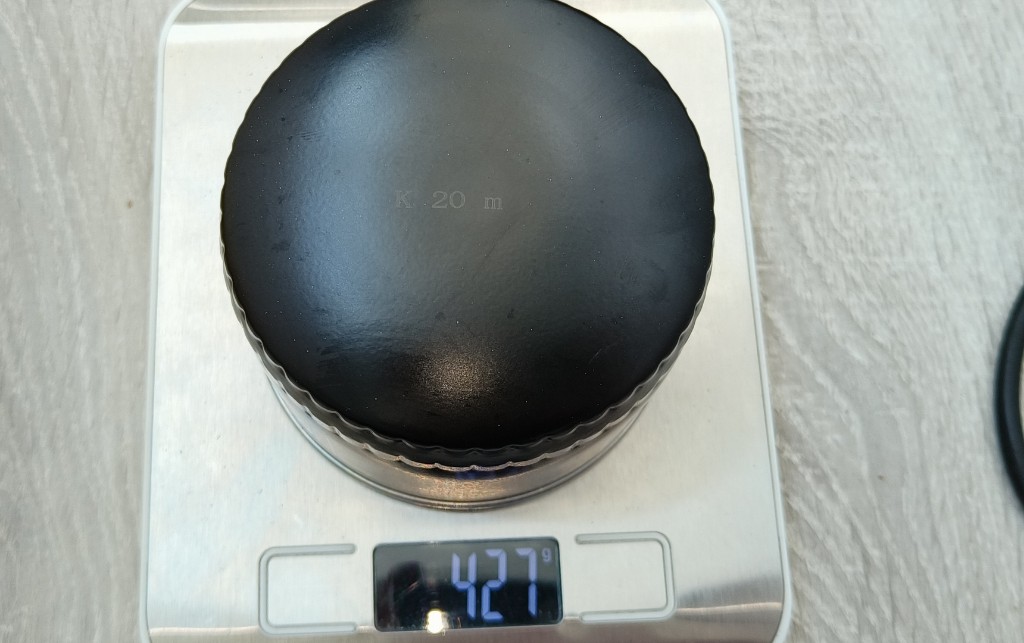

Вес фильтра 427 грамм
Диаметр 93,2 мм
Высота 73,5 мм
Уплотнение 63-72 мм
Резьба 3/4"
Усилие открытия перепускного клапана 1,5 кг, диаметр седла 1,2 см, давление срабатывания 1,33 атм

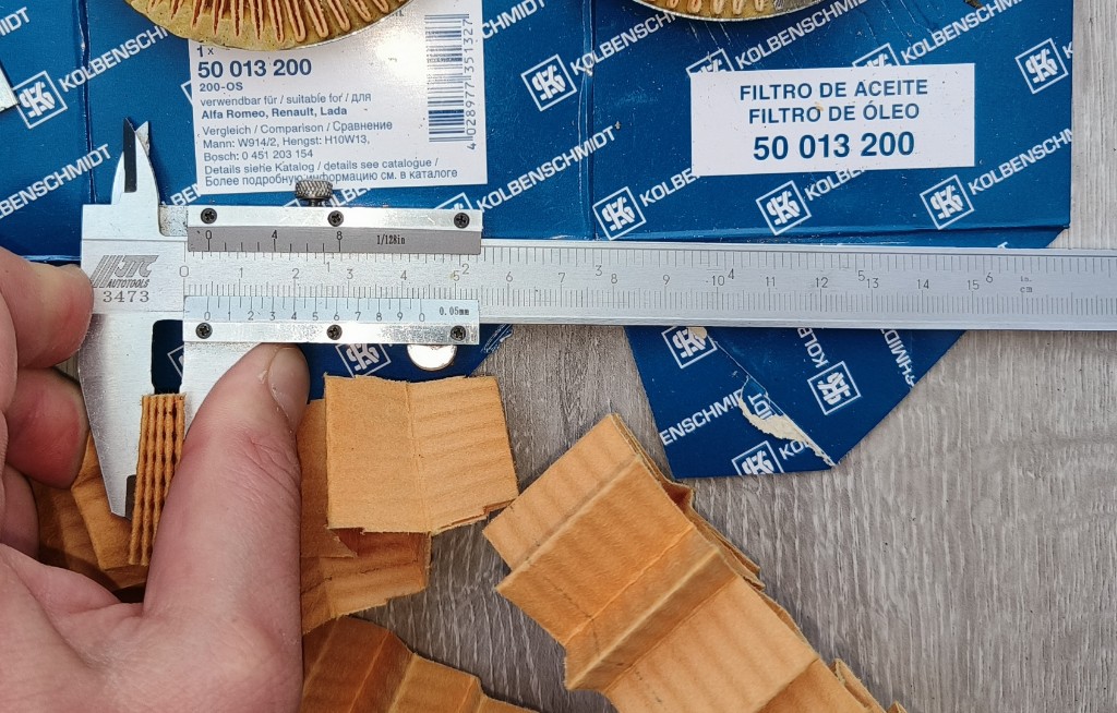

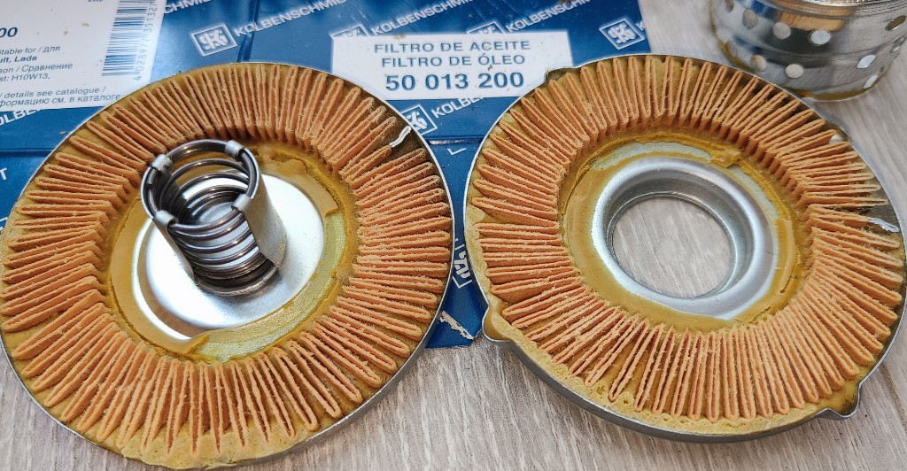

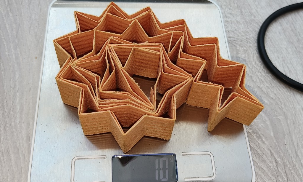

Площадь фильтрации 702 см2, толщина материала 0,42 мм, вес бумаги 10 грамм, плотность 0,339 г/см3

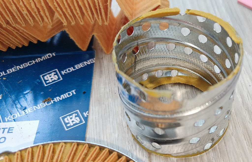

Резьба выполнена хорошо. Профиль чистый, торец без заусенцев.
Обратный клапан из дубеющей на морозе резины. Не пластмасса в -20С, но эластичность теряется очень сильно. Что-то типо 10% силикона наверное для описания )
Клапан поджат в закрытом положении как-то невнятно, как с преднатягом в 0,5 мм.
Есть небольшое пространство для открытия клапана.
Как-то не очень понравился этот узел и по конструкции и по материалам.
Перепускной клапан из резины, поджат пружиной через шайбу.
Давление срабатывания хорошее.
Частоты укладки штор и глубина складок хорошая, площадь фильтрации соответственно тоже.
Заливка герметиком не очень аккуратная, непроклея и больших соплей нет.
Центральная туба так же нормальная, ничего опасного на ней не обнаружено.
Герметик эластичный, но какой-то зернистый, может кусочками отковыриваться.
Постараюсь показать в видео.
Бумаги не так много по весу 10 грамм, по структуре к ней вопросов нет.
Типичная бумага маслофильтров средней толщины. Выраженная плиссировка.
Чем-то напоминает бумагу фильтров Лукас мной любимых :)
Средний по всем параметрам фильтр
Общая оценка 4
Очень такой средний фильтр.
Свою функцию по фильрации выполнять будет, но не более
Герметик, туба, материалы - все среднее.
Обратный клапан не внятный какой-то и не морозостойкий.

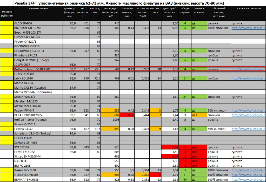

Таблица обновляется реже, чем распилы. Поэтому там информация запаздывает
пока предварительно таблица выглядит так

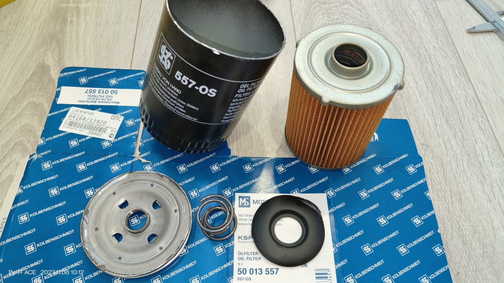

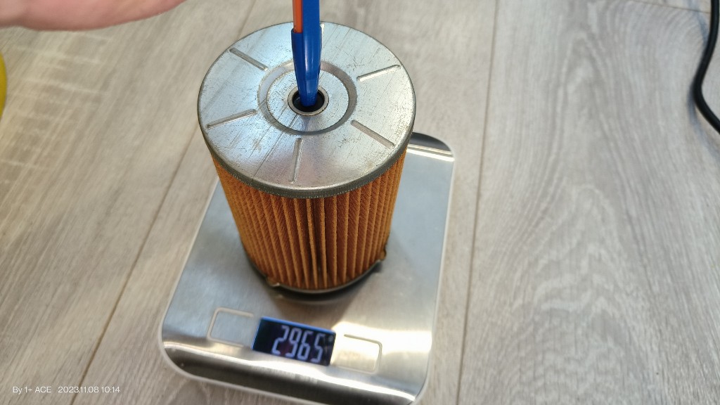

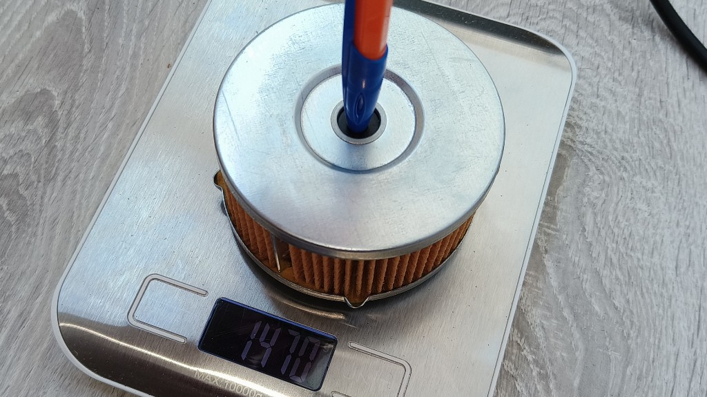

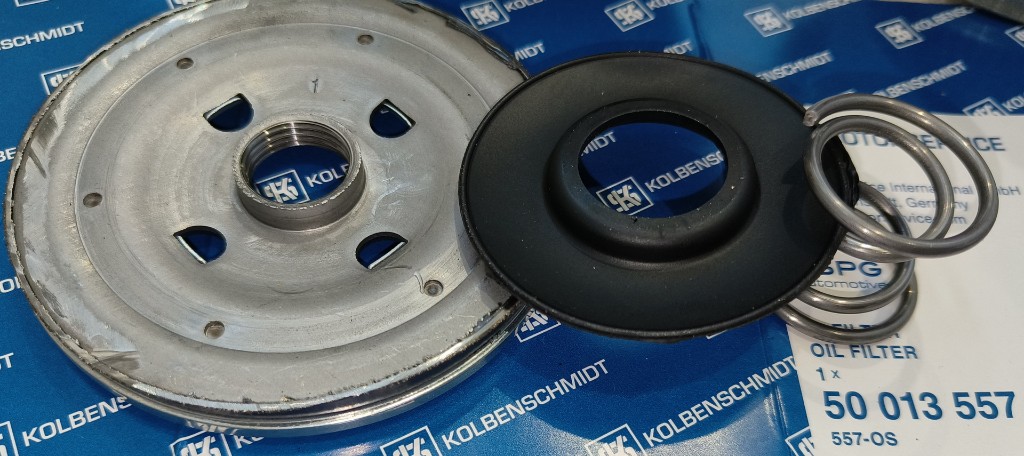

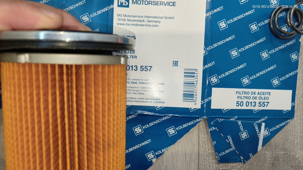

Распил масляного фильтра KOLBENSCHMIDT 50 013 557
Цена 428 руб
Применимость - МАНН W940/25
Модели - AUDI 80/100, Passat B3/B4 с 1,6 и 1,9 TD
Вес фильтра 599 грамм
Диаметр 93 мм
Высота 149,5 мм (с формой съемника)
Резинка 63-71 мм
Резьба 3/4"

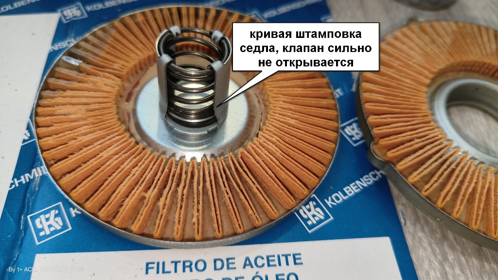

Усилие открытия перепускного клапана 3,0 кг, диаметр седла 1,2 см, давление срабатывания 2,65 атм (первое срабатывание очень сложное было)

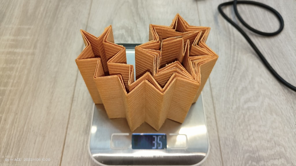

Площадь фильтрации 2337 см2, толщина бумаги 0,42 мм, вес бумаги 35 грамм, плотность 0,357 г/см3

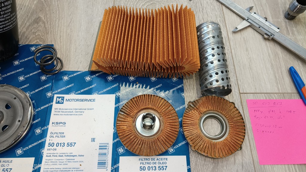

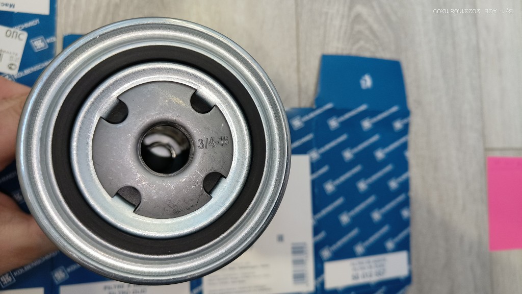

Резьба на фильтре сделана отлично, торец зашлифован, заусенцев нет
Поджат катушкой в закрытом положении с небольшим преднатягом порядка 1 мм
Есть пространство для открытия клапана
Седло немного от штамповки кривое, клапан открывает на 2-3 мм, далье упирается в сужение седла.
первое открытие было ужасно тугим, резинка прилипла. Наверное порядка 6-9 кг потребовалось, при обычном усилии 3 кг. Интересно что будет на морозе с бумагой в такой момент если поставить фильтр новый и дать двигателю/маслу остыть :)
Кстати W 940/25 по каталогу имеет перепуск так же на 2,5 атм. Ну значит в кольбене оно не завышенно, немцы что-то знают раз так сделали. Я пологал что достаточно 1,0 атм при такой площади фильтрации.
Центральная туба нормальная, проблем нет

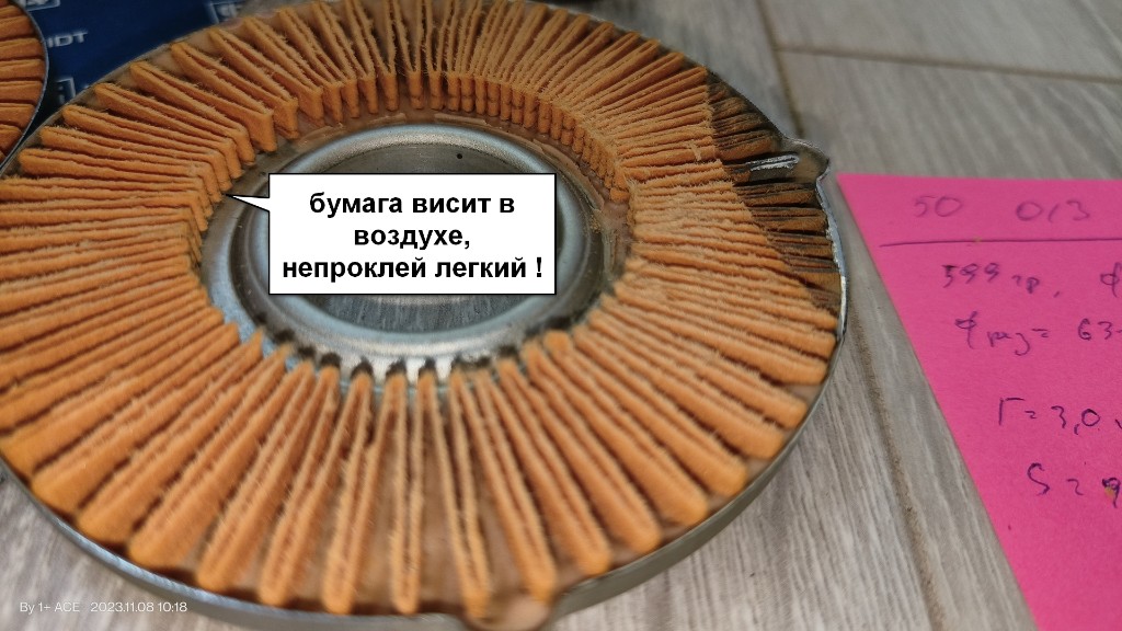

Заливка герметиком средняя, с одной стороны катушки есть минимальный непроклей.
По внутреннему радиусу бумага видисит в воздухе. покажу подробнее в видео.
Равномерность укладки бумаги и глубина штор впечатляют. Бумаги засунули много, целых 35 грамм и 2337 см2.
Бумага тактильно и визуально отличная, правильная
Общая оценка 4
Рекомендован к покупке
Таблицы с аналогами нет

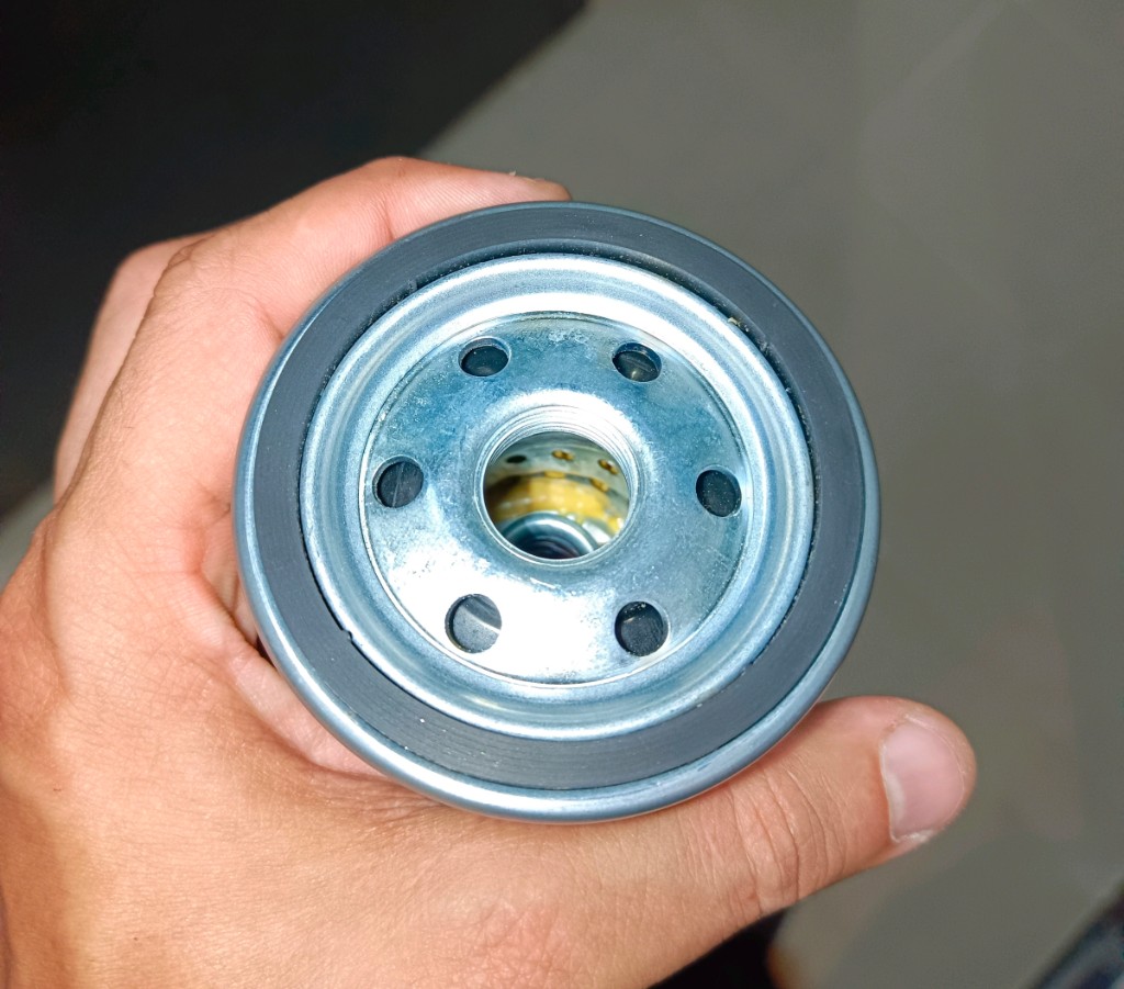

Gubkin, доброго времени суток, недавно купил такой фильтр, но как оказалось совсем он уже другой, я думаю надо пометить что производство они поменяли и фильтр этого производителя это рулетка

Да кстати очень похож повелся на цену в 260 р. :?

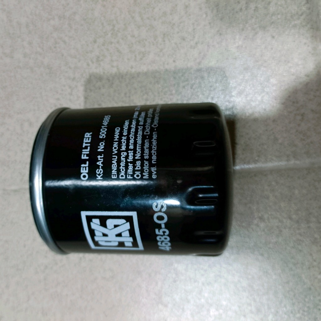

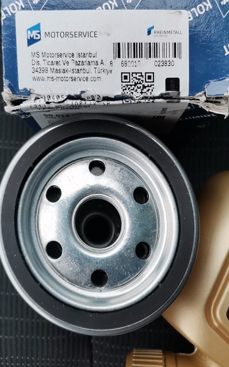

Здравствуйте. Купил в запас 4 фильтра 50014685 и он разительно отличается от того что тут пилили. У того что я купил глянцевая краска, грани-прорези на донышке под съёмник более короткие, внутри по центру отличается, излишки герметика заметны даже.
Вот и думаю это подделка или другой завод изготовил? Брал по 300р/шт.
IMG_20240610_140250_210 (1).jpg (160.45 КБ) 4712 просмотров
Сообщения: 19956
Масляный фильтр - KOLBENSCHMIDT
#37
Aristocracy писал(а): 10 июн 2024, 14:31 подделка или другой завод изготовил?
да наверное это никто не скажет... только вскрытие )
