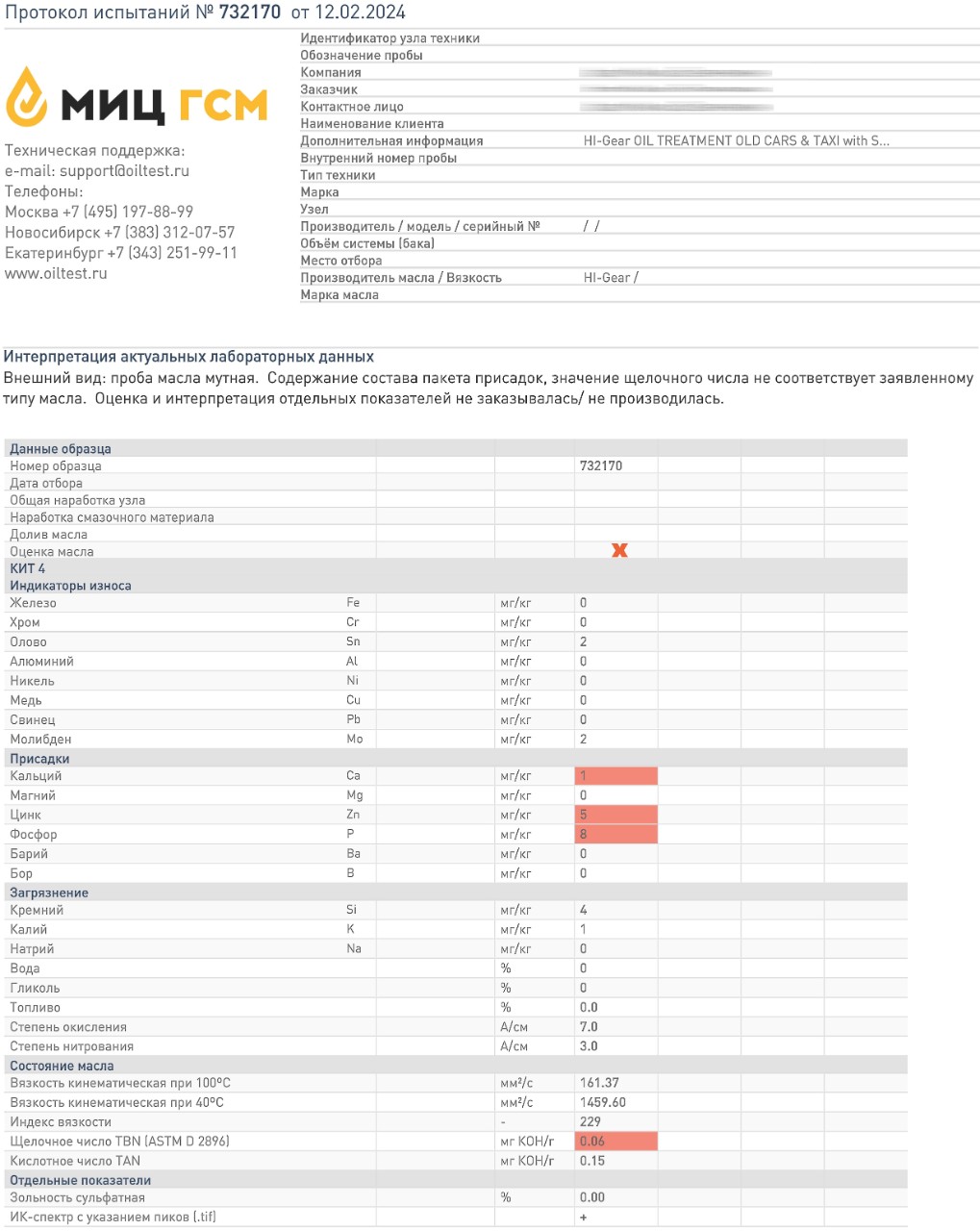

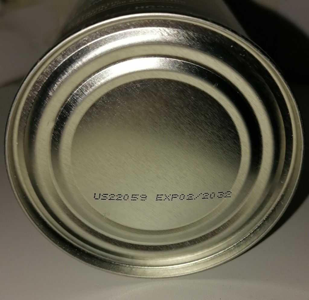

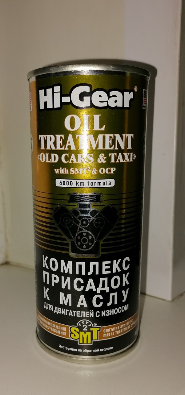

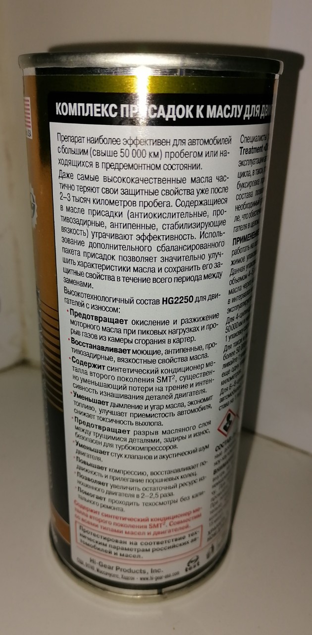

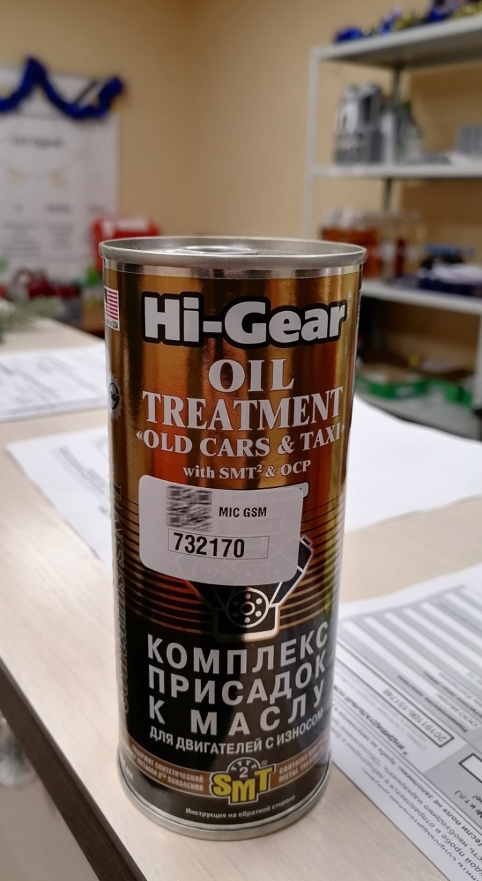

Саму присадку прошлой осенью приволок один из постоянных клиентов, с просьбой залить при замене масла. Мой автомеханик от этого дела клиента отговорил, а я при этом присутствовал и пообещал за счет фирмы сделать лабораторный анализ. Со слов клиента приобретена присадка была в магазине "Автомаг" в Москве, который является официальным дилером компании HI-Gear. Обратная сторона банки Штрих-код на банке нанесен из 12 цифр по системе UPS-A. Такие используются в Канаде и США, в основном в розничной торговле. Срок годности стоит аж 2032 год. Я так понял, что изготовлен продукт в 2022 г. Эта же баночка в МИЦ ГСМ А вот данные анализа: ИК-спектр: pdf: По анализу видим, что производитель нае...л покупателя. Никаких антиокислительных, антипенных, противозадирных присадок и уж тем более никакого сбалансированного пакета тут нет, во всяком случае лаборатория его не нашла.
Вот вязкость - да, вязкость он здорово поднимет. Насчет экономии тоже вранье, при такой то вязкости какая может быть экономия...

Здесь производитель декларирует чудо-баночку как присадочный комплекс с добавлением SMT. Судя по анализу МИЦ ГСМ это чистой воды враньё. Опять пробы перепутали?? Не думаю!
Допустим есть в составе SMT (что не факт), а где противопенные, присадки, ZDDP, все эти детергенты, антиоксиданты, дисперсанты? Что это такой за "сбалансированный" пакет, о котором написано на банке и на их сайте???
Штрихкод американский нарисовали на этикетке и всего делов. Ни в какой америке это не производится, не продается и тем-более оттуда не завозится. Про санкции опять же не забываем..
