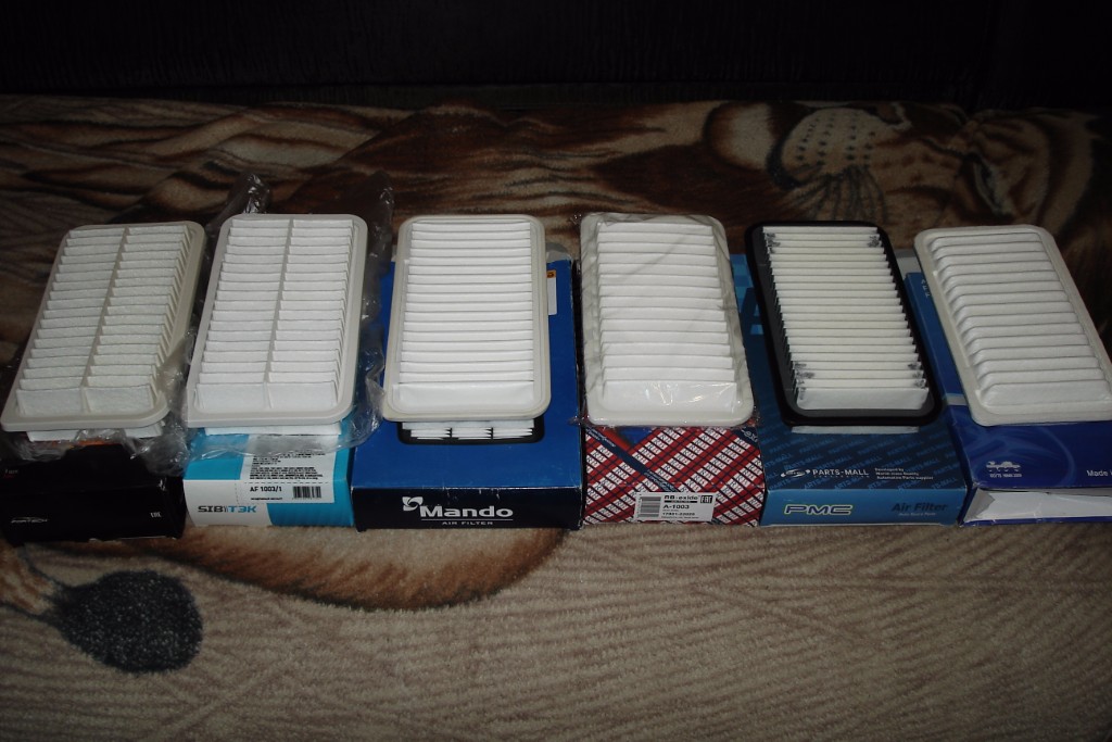

Ну а дальше в дело пойдёт один из этих шести фильтров (расположены в порядке убывания веса).

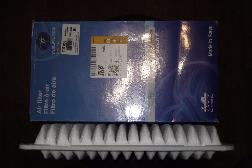

Самый лёгкий (справа) - YUILFILTER YUT-066.
По редким фото показалось, что это нормальный фильтр, но оказался классическим валенком, свалянным из единой синтепоновой детали. Всего 88 грамм, материал рыхлый и не толстый, боковина твёрдая и тонкая. Толщина края гуляет от 3,5 мм (на узких торцах) до 5,4 мм, очень сомневаюсь, что не будет подсоса воздуха мимо фильтра. Коробка универсальная, модель фильтра указана на наклейке от термопринтера, помимо артикула YUIL указан только 17801-22020.
Оценка 3. Из положительного только разная фактура фильтрующего материала (лицевая сторона слегка пушистая, внутренняя более гладкая).

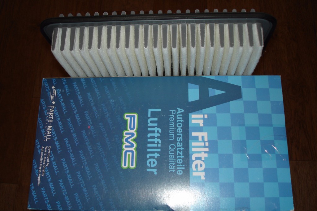

Понравившийся мне ранее PARTS-MALL PAF-075 тоже оказался нетяжёлым - всего 132 грамма. Но он производит впечатление технологичного продукта и прикольно пахнет обувным магазином. Материал не толще, чем у Yuil, но совсем другой на ощупь, более плотный и шершавый. Ворса нет даже с лицевой второны, а внутренняя напомнила FFP2 респираторы. Пластиковая основа фильтра очень упруга, уплотнение резиновое и снимается, толщина 5,7 - 6,4 мм. Коробка тоже универсальная, но более прочная и с голографической наклейкой. На наклейке с моделью кроме артикуля PMC указан 17801-0D030.
Оценка 5-
Минус за разводы термопластика на фильтрующем материале.
И, кажется, раньше материал был более гладким. Найду старый фильтр - проверю.

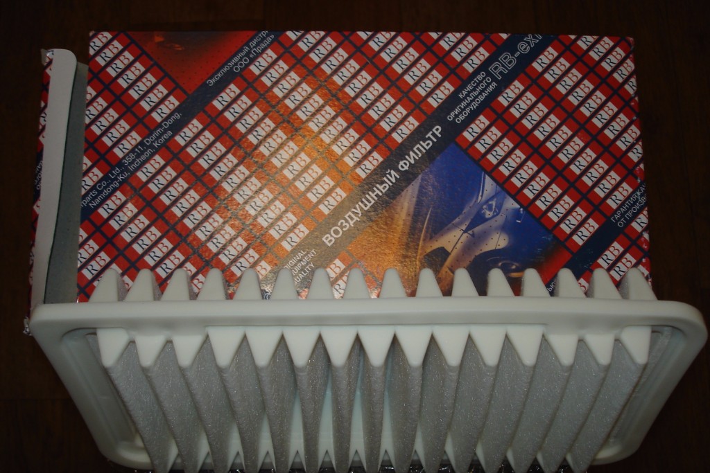

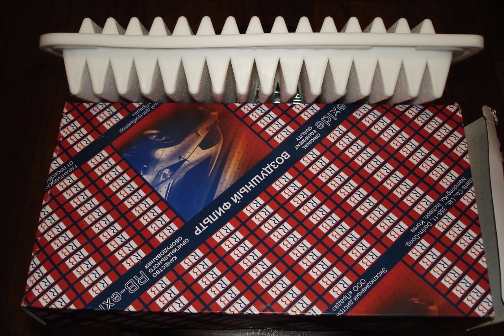

Гвоздь программы - RB-Exide A-1003.
Нигде ещё не слышал об этом фильтре (если что-то пропустил дайте ссылку), фирма непопулярная (масляные фильтры у неё вообще шлак), но этот воздушник прямо не за что критиковать. И это единственный фильтр из шести, герметично упакованный в полиэтиленовую плёнку.
Вес 156 грамм, хорошие материалы, аккуратное изготовление. Фильтрующий материал на ощупь чуть толще, чем у предыдущих, наружняя сторона пушистая, а внутренняя гладкая. Конструкция достаточно жёсткая, но не составная, как у PMC, а целиком из резиноподобного пластика. Край стабильной толщины 7,2 - 7,4 мм.
Коробка сделана спецом под этот фильтр (на торце два артикула, A-1003 и 17801-22020) и приписка Interparts Co., Ltd., South Korea, а на лицевой стороне ещё и адрес указали: 358-11, Dorim Dong, Namdong-Ku. Incheon. Korea. Впервые вижу такую открытость :)
Оценка 5-, минус за малое кличество складок и я не уверен, что смогу защёлкнуть корпус фильтра с уплотнителем такой толщины. В общем, будем посмотреть!

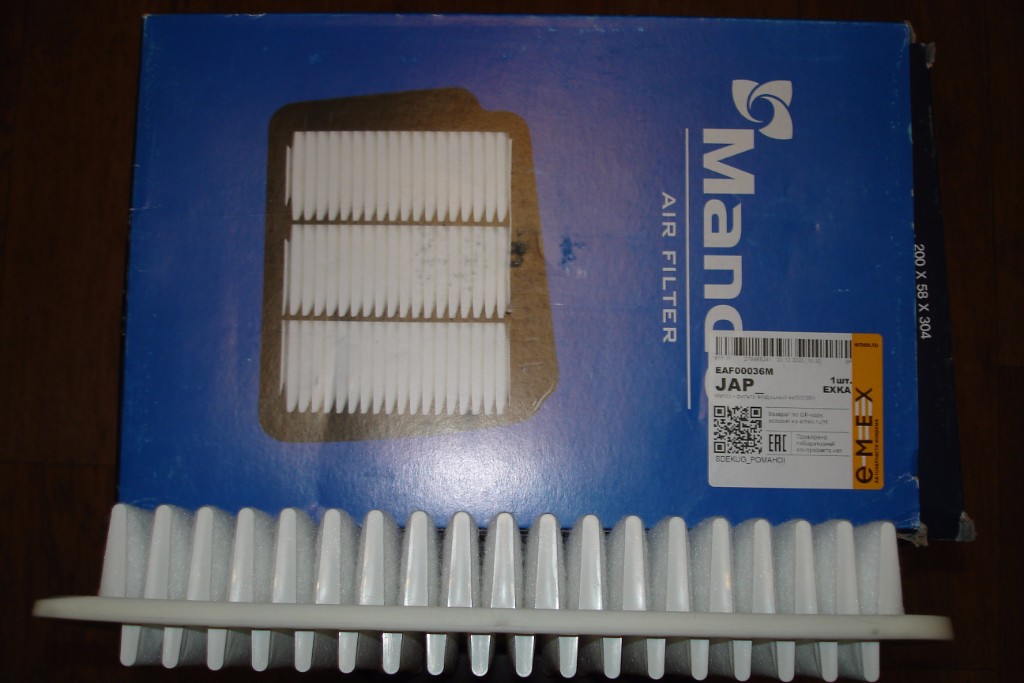

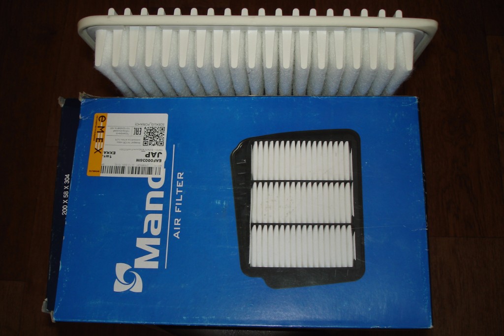

Следующий фильтр уже успели распробовать на Drive2 - Mando EAF00036M.
Нулей в артикуле не пожалели, картона тоже (коробка сильно больше самого фильтра), но в остальном прираться не к чему!
Вес 167 грамм, очень жёсткая пластиковая основа, очень ровные складки и толстый материал, пушистый с одной стороны и гладкий с другой. Уплотнитель по краю мягкий, равномерной толщины 6,6 - 6,8 мм и намертво приваренный к основанию.
Но эта гиганская коробка, модель фильтра на которой задаётся наклейкой на длинном торце... там же написано Halla Holdings Corp.
Впрочем, сам фильтр заслуживает предварительную оценку 5, посмотрим, как будет фильтровать.

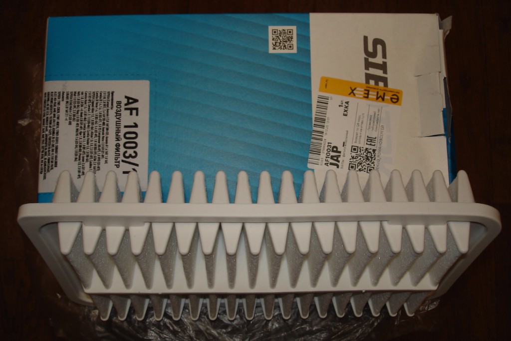

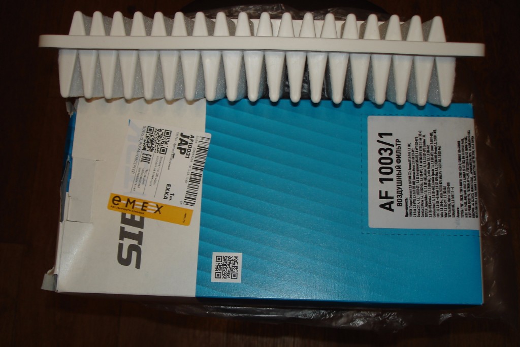

SIBТЭК AF 1003/1 тоже уже обсуждался на Drive2.ru, и чем-то он людям не глянулся, но меня этот фильтр приятно удивил.
Во-первых он самый тяжёлый - аж 231 грамм! Во-вторых он очень качественно сделан и на первый взгляд почти неотличим от вышеописанных RB-Exide и Mando.
Конструкция ближе к первому - монолитный резиноподобный пластик, а количество складок как у второго. Плюс центральное ребро, которого не было у других фильтров.
Уплотнитель стабильной толщины 7,7 - 7,8 мм, и единственное, что вызывает вопросы - сам фильтрующий материал. Он не тонкий, примерно как у Parts Mall, но как будто более рыхлый. И тактильная разница между внешней и внутренней поверхностями почти незаметна.
Фильтр лежал в мешочке, какие используют в продуктовых магазинах. На коробке гигантская наклейка, на которой перечислены модели авто, к которым этот фильтр должен подойти и чуть ли не все аналоги других производителей. К сожалению, шрифт этих надписей очень нечёткий.
А ещё производитель забыл промаркировать сам фильтр! Искал искал, да так и не обнаружил на нём ни одной надписи :)
В общем, до практических испытаний я бы и этому фильтру поставил оценку 5-
Минус за непонятное качество фильтрующего материала и мелкие огрехи.

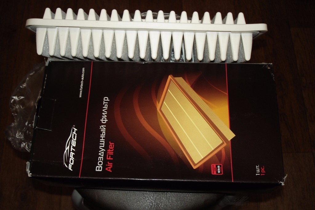

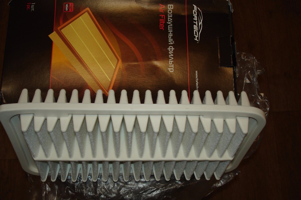

Ну а на закуску сегодня тёмная лошадка FORTECH FA-041-ST.
Ещё по фото в магазине он показался подозрительно похожим на Sib-tek, а когда я сравнил их непосредственно, стало очевидно, что означают буквы ST в артикуле.
Кроме того, что Fortech ещё тяжелее (235 грамм), разница только в жёсткости и цвете. Fortech весь какой-то хлипкий и слегка перекошенный. И почему-то желтоватый. Но лежал в точно таком же мешочке, как и SIBТЭК :D
На коробке тоже гигантская наклейка, правда информации на ней меньше, а читаемость шрифта не вызывает нареканий.
Фильтрующий материал примерно тот же, край толщиной 7.4 - 7.7, довольно мягкий.
Оценка наверное 4, он всяко получше "валенков", но и дороже. По цена/качество не лучший вариант.
В заключение статистика по количеству складок фильтрующего материала.
Yuil, RB-Exide 15.5
Mando, SibТЭК/FORTECH 18.5
PMC 22.5
