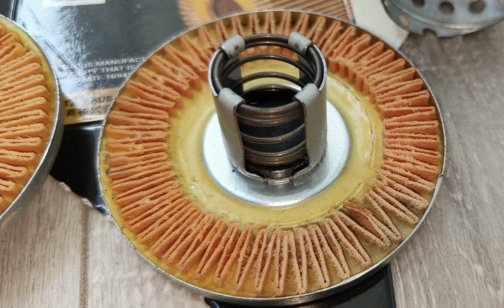

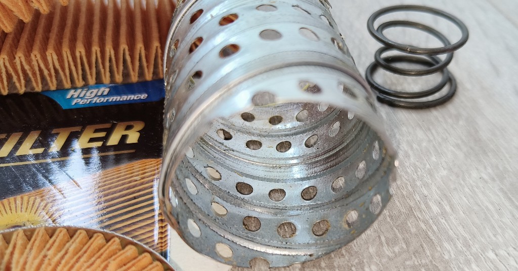

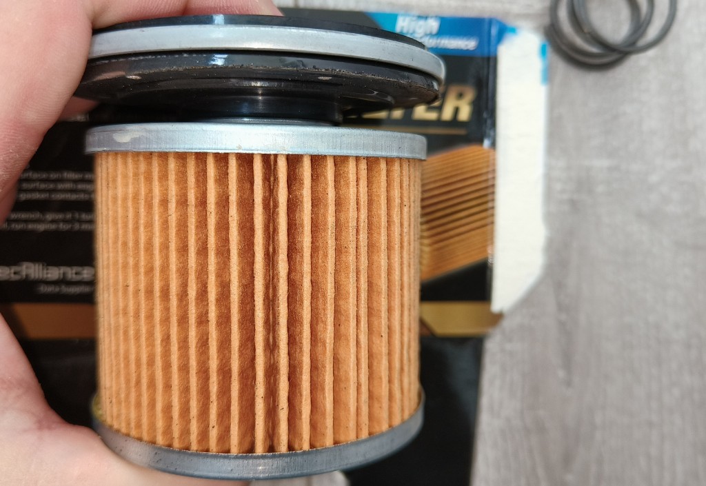

Распил масляного фильтра CWORKS B110130110
Куплен в автодоке, 251 руб, направление OTK
Аналог фильтров:
90915-YZZE1
90915-10003
Изготовитель TOYOTA TSUSHO (China) Co LTD
нажмите для увеличения
высота фильтра 75 мм
диаметр 65 мм
резьба 3/4"-16
Диаметр уплотнения 55-62 мм

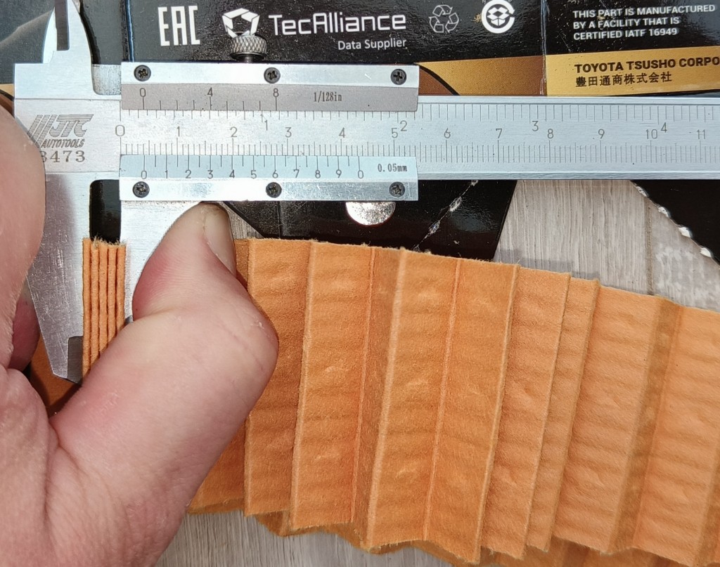

Площадь фильтрации 581 см2, толщина материала 0,45 мм (ого! :) )
Диаметр перепускного клапана 2,2 см, усилие срабатывания 3,1 кг, давление открытия 0,81 атм (маловато)
Обратный клапан выполнен из дубеющей на морозе резины. Очень хорошо поджат катушкой в закрытом положении.
Перепускной клапан оригинальной конструкции, но высота его открытия очень маленькая. Где-то на 1-2 мм образуется щель при надавливании пальцем.
Катушка выполнена очень качественно. Материал интересный, толщина 0,45 мм. По-моему такого ещё не встречал.
Герметиком залито на отлично.
Центральная туба без облоя, отверстия даже не острые, в общем какие-то нанотехнологии
Общее впечатление от фильтра - крайне качественное изделие!
Общая оценка 4+ (за не силикон и низкое давление срабатывания перепускного клапана)
Рекомендован к покупке

Масляные фильтры - Cworks

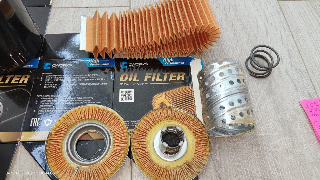

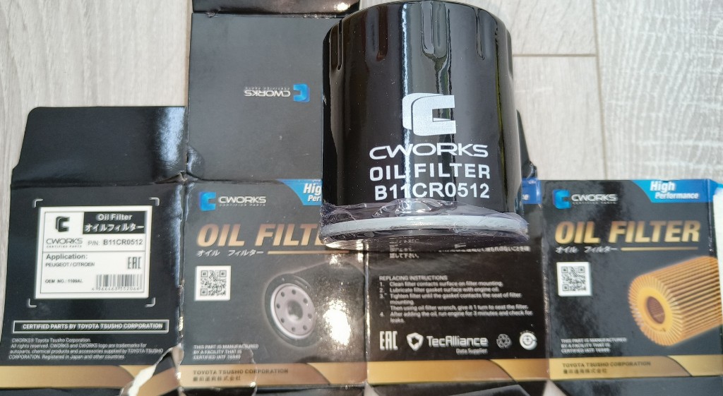

Распил масляного фильтра CWORKS B11CR0512
Цена 255 руб

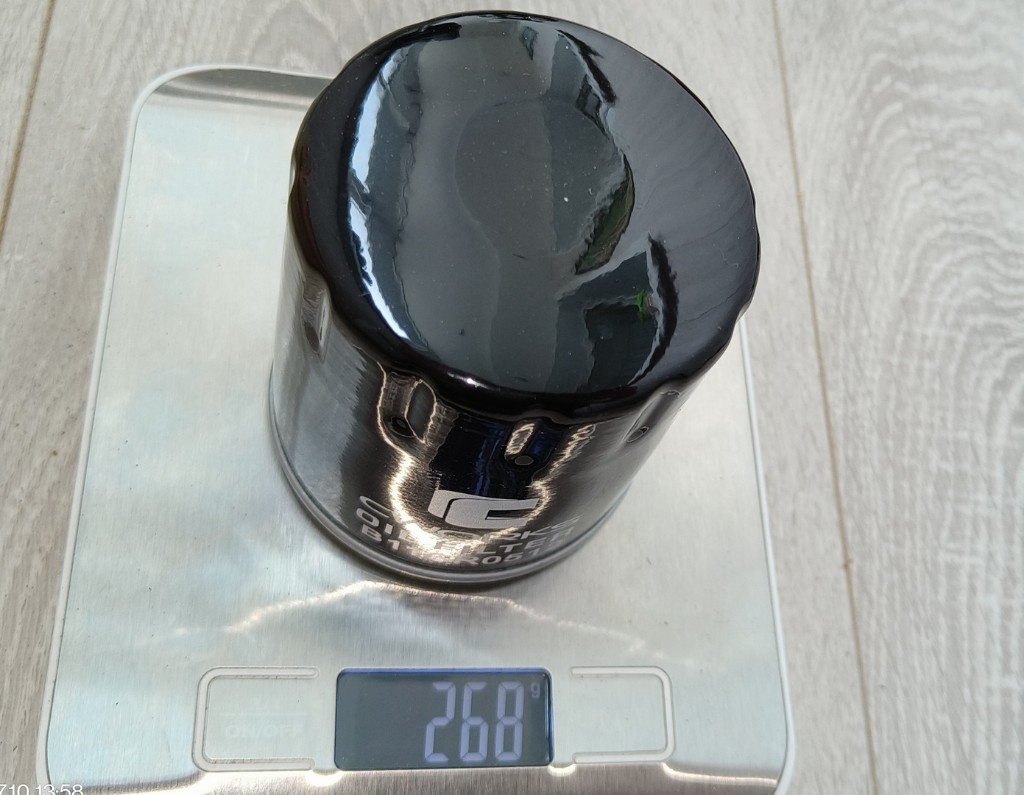

Вес фильтра 268 грамм
Диаметр 76,0 мм
Высота 86 мм
Уплотнение 61-71 мм
Резьба М20х1.5
Усилие открытия перепускного клапана 0,8 кг, диаметр седла 1,2 см, давление срабатывания 0,71 атм

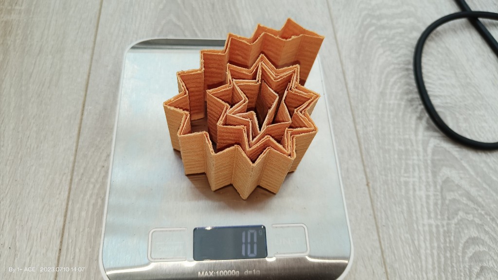

Площадь фильтрации 660 см2, толщина материала 0,40 мм, вес бумаги 10 грамм, плотность 0,379 г/см3

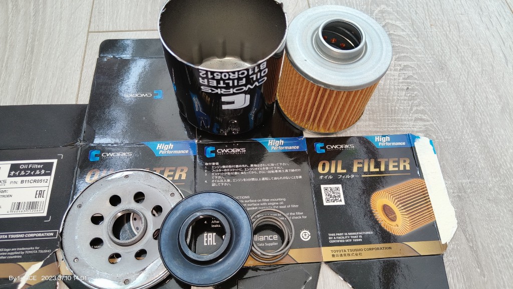

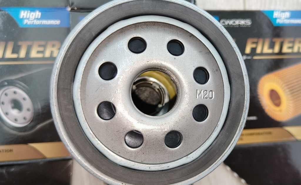

Резьба на фильтре нормальная, торец зашлифован
Обратный клапан назовем 50% силикон, поджат катушкой в закрытом состоянии порядка 1 мм, на вид все герметично.
Есть достаточное пространство для открытия клапана
Перепускной клапан из пластика, давление срабатывания в 0,71 атм крайне низкое.
НЕЗАЧЕТ!

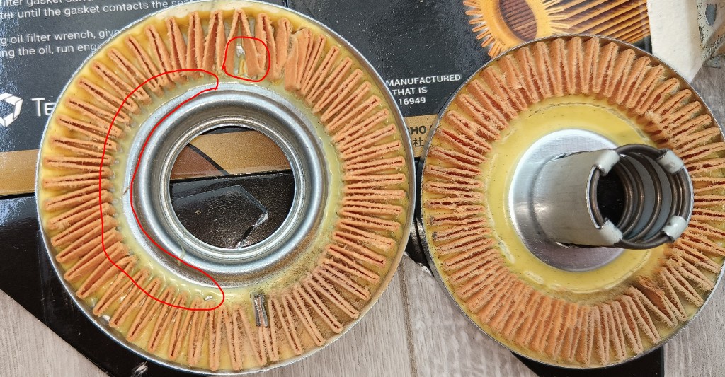

Туба обычная, проблем нет.

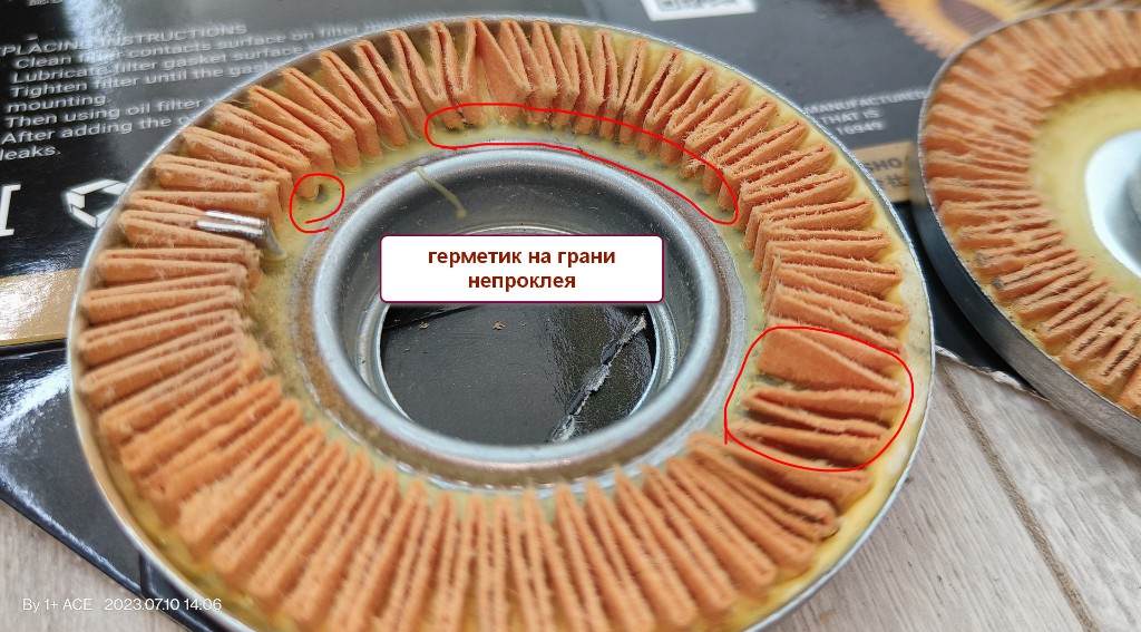

Заливка герметиком с небольшими проблемами, очень тонкий слой, бумагу можно поддеть концы складок.
Кто его знает как будет в следующем фильтре, может быть лучше, а может..
Бумага 1-в-1 как у Патрон, та же толщина и вес и структура.

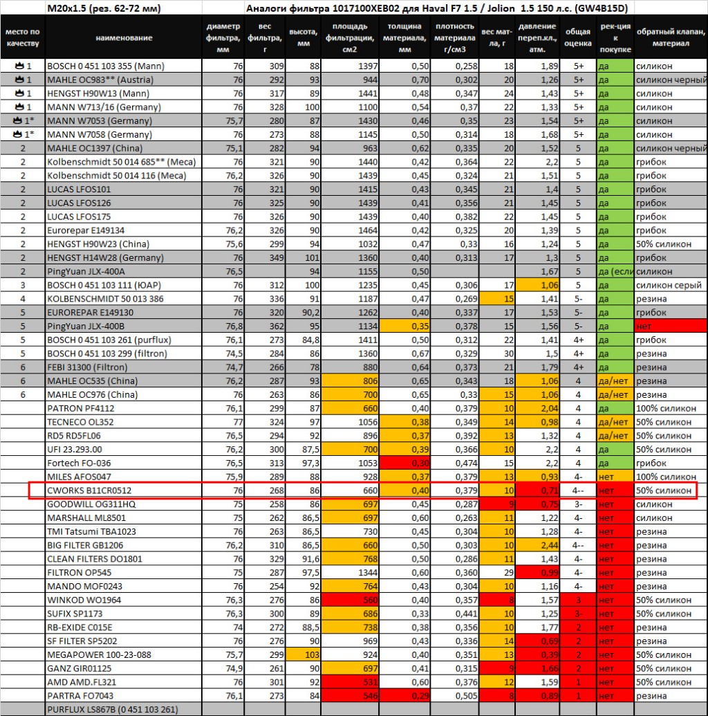

Спрашивается, зачем брать CWORKS, если за теже деньги есть лучше PATRON PF4112 без этих детских болячек с перепускным клапаном и заливкой герметиком.
Общая оценка 4--
Не рекомендован к покупке!
Другие аналоги в таблице Аналоги масляных фильтров MANN W7053, W7058, W712/8, W712/82 (М20х1.5, h=89 мм, Ø = 76 мм)
