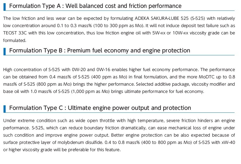

Booth, Ну вот по тексту на картинке косвенно можно сделать вывод, что моя гипотеза все-таки правильная. В общем мне 5w-20 точно лучше подходит под мои желания. Мин полимера и макс чистоты.

nonconfo писал(а): ↑24 май 2023, 01:20 Ну вот по тексту на картинке косвенно можно сделать вывод, что моя гипотеза все-таки правильная. В общем мне 5w-20 точно лучше подходит под мои желания. Мин полимера и макс чистоты.
Там не сказано что 0W20 хуже в плане чистоты, это по сути можно сказать рекламный буклет для блендеров.
Другими словами рамки использования пакета с Мо 525 от Адеки.
Для топливной эффективности лучше 0w16/20 и Мо 700 pmm. для макс мощности до 800.
Чистоту скорее всего не определяли и не тестили.
Возможно в каких то немецких турбомоторах и современных японских тоже возможно столько Мо не надо, т.к. Гусь писал про возможые отложения. Но атмосферным моторам думаю и такая концентрация не навредит - тут думаю ключевой факторы температура и регулярность замены. Заметь что Адека продает 525 в виде товарного продукта готового к юспользованию любым производителем при блендинге без заморочек. Сам МоDTC надо еще приготовить и подать правильно - может в эстерах растворяют, а может еще какие то сложные композиции для стабильности раствора и удобства блендинга и активации в моторном масле, как говорит Гусь.
В общем то я не сторонник кучи МоTDC - обрати внимание чт ово всех топ пакетах Инфениума, Афтона, Лубризола там 50-200 ppm. Безопасно-полезный уровень. Поэтому я писал то что литрушка "гибридного" масла 0W20/16 с 700 ppm MoDTC - это готовая "присадка" к любому моторному маслу.

Booth писал(а): ↑24 май 2023, 10:49 Там не сказано что 0W20 хуже в плане чистоты
Напрямую не сказано, но по: "Если использовать ADEKA 525 с относительно низкой концентрацией от 100 до 300 ppm в пересчете на Мо, то при такой низкой концентрации оно не приведет к сбою теста на отложение TEOST 33C, поэтому может быть разработано моторное масло с низким коэффициентом трения и классом вязкости 5W-xx или 10W-xx" и "Высокая концентрация S-525 (400-800 ppm) с OW-20 и OW-16 обеспечивает более высокую экономию топлива и производительность" - можно от обратного сделать вывод, что меньше 400 они считают нулевке не хватит, поэтому 5w и 10w, но с прохождением теста. Или 400 и более, но тогда про тест молчим, но 0w-20 и 0w-16.
Додумываю, но если так читать, то достаточно очевидно, что они такое имели ввиду. Хоть и странно это )
