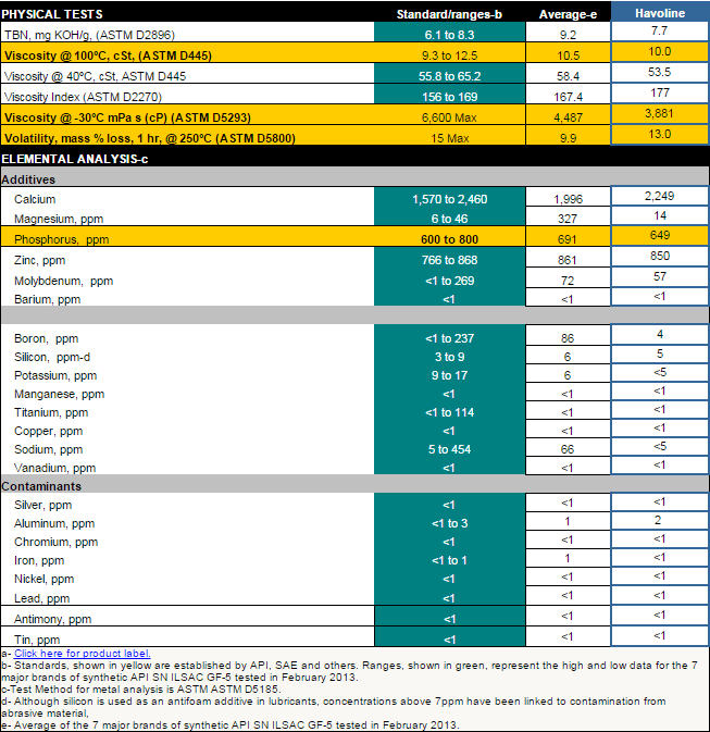

- Результаты анализа полностью соответствуют заявленным в PDS параметрам
- Противоизносный пакет с органическим молибденом
- Хорошие низкотемпературные свойства (PP заявлен -42С, CCS (-30С) в анализе в 2 раза ниже нормы говорит о том, что в -35С это будет почти нулёвка)

Ноак Гигантский как и сам производитель

В CI-4 ограничение 15%, в CJ-4 - 13%
В ACEA A5/B5 тоже 13%
в Dexos 1 и 2 тоже 13%
Только в MB 229.5 ограничение 10% и то по причине того, что база там явно гуще, чем в ильсаках.
"Ноак Гигантский " - это заблуждение

Gubkin писал(а): "Ноак Гигантский " - это заблуждение
ну он прям все, на границе. 13 ограничение допуска и 13 по факту, никакого запаса. Как обычно, слабая Шевроновская легкомоторка, у него они на 99% такие.
