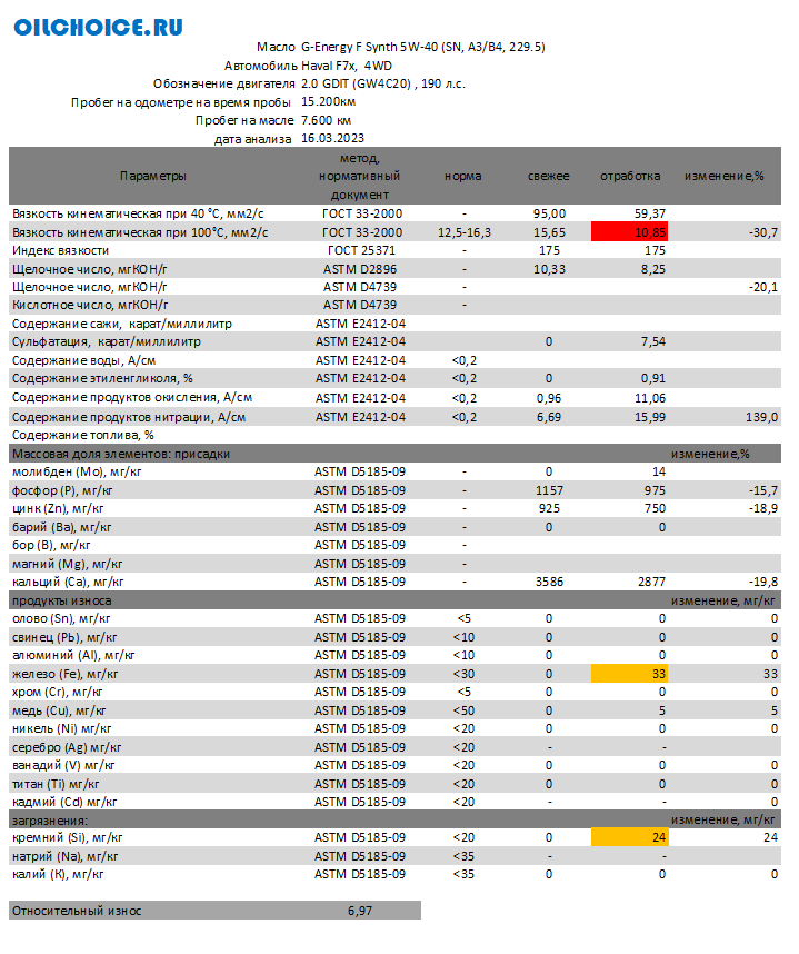

1. Масло G-Energy F Synth 5W-40 (SN, A3/B4, 229.5)
2. Автомобиль Haval F7x, 2,0, 190л.с. 4WD
Двигатель: 2.0 GDIT (GW4C20) , 190 л.с.
3. Наличие чип - нет
4. Общий пробег на одометре на момент слива масла - 15.200 км
5. Пробег на масле - 7.600 км
6. Моточасы - нет инф.
7. Израсходовано топлива - нет инф.
8. Объем масла - 5,1л
9. Доливка масла-нет
10. Срок эксплуатации - 6 месяцев (03.08.22 - 04.03.23)
11. Регион - Мурманск.
12. Автозапуск - есть, прогрев не более 10 мин (в зависимости от погоды)
13. Предпусковые подогрева ели - нет
14. Топливо - Роснефть АИ 92,95,100
15. Режимы 70% город, 30% трасса.
16. Фильтр масляный - с WB
17. Фильтр воздушный - с WB
18. Отбор масла в середине слива через сливную пробку
19. Что было до этого масла - нет инф. (масло с завода)
20. Промывка промывочным маслом - нет, не делаю
21. Топливные присадки - нет, не использую
Анализ от пользователя Игорь Мурманск 2.5

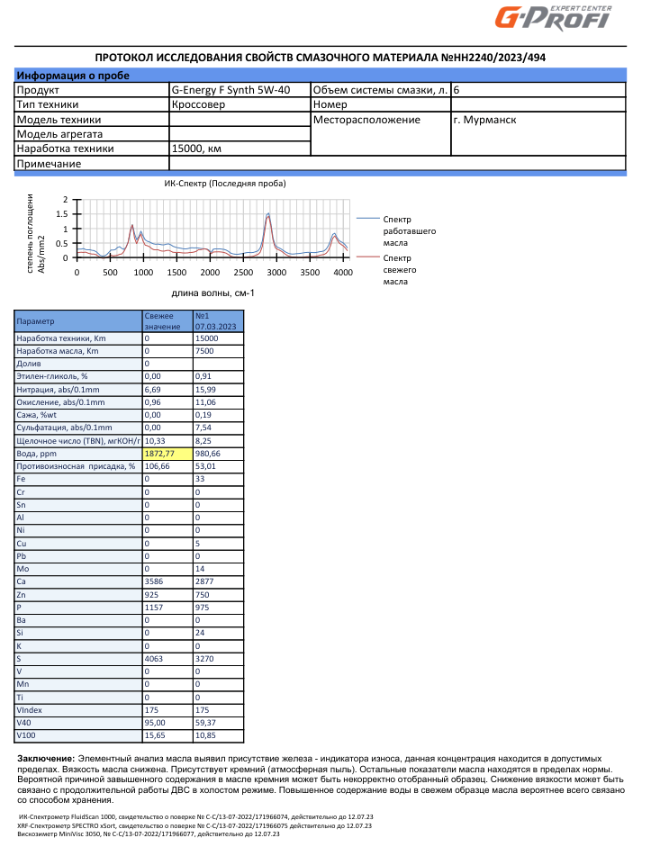

Оригинальный бланк

1) встречаем опять льющий 2.0 от китайцев :) Поливает не хуже Мазды СХ-5 с чем-то там.... 2.0 наверное, лень искать :)
2) Анализ от Г-Энерджи не содержит такой параметр как топливо, но судя по всему тут его 5-7%. Поэтому сказать что в масле плохой загуститель нельзя )
3) Щелочное в отработке видимо по ASTM D2896, спасибо лабе G-Energy, такое делают только они и МИЦ ГСМ. Ничего не понятно в итоге.
4) Я так подозреваю что масляный и воздушный оказались не лучшего качества с Wildberries и поэтому в анализе сколько кремния и железа.
Вывод обычный.
- 2.0 льет и поэтому меняем масло исходя из этого параметра видимо чаще. Со внеменем после притирки кол-во топлива конечно уменьшится.
- фильтра с WB та еще лотерея, видели бы вы что там можно купить ... распилы MANBO MJ-9017, DONGHAO DO-0820 или SCT SM5086 чего только стоят, аж волосы дыбом :)

Странный у них ZDDP - фосфора больше, чем цинка.
Мне кажется, в эту машину нет смысла лить такую лютую синтетику, достаточно G-Energy Long Life 10W40.
Весной залил, к зиме в картере будет жидкая 30-ка с хорошим CCS :)
